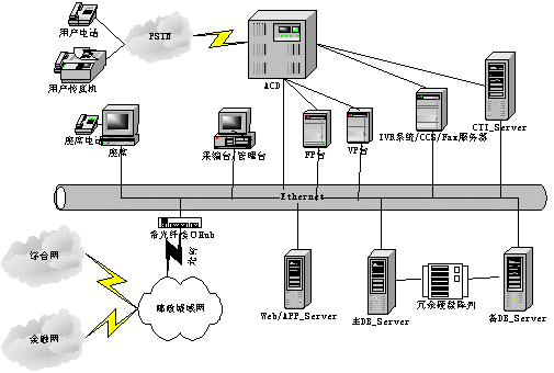

呼叫中心的功能主要有兩方面,一是與用戶進行交互,另外與金融主機房進行數(shù)據(jù)交互。呼叫中心系統(tǒng)由兩部分組成:聲訊平臺(CALL CENTER)和業(yè)務(wù)數(shù)據(jù)計算機網(wǎng)絡(luò)平臺。聲訊平臺由話務(wù)接入設(shè)備(ACD)、IVR系統(tǒng)和CTI服務(wù)器組成,主要負責語音資源的管理、呼入話務(wù)的排隊、自動業(yè)務(wù)以及人工座席的管理等;業(yè)務(wù)數(shù)據(jù)計算機網(wǎng)絡(luò)平臺是對業(yè)務(wù)數(shù)據(jù)的收集、使用、管理、分析等。平臺間通過CTI技術(shù)實現(xiàn)數(shù)字數(shù)據(jù)和語音數(shù)據(jù)的相互轉(zhuǎn)換和同步轉(zhuǎn)移。系統(tǒng)結(jié)構(gòu)如下。

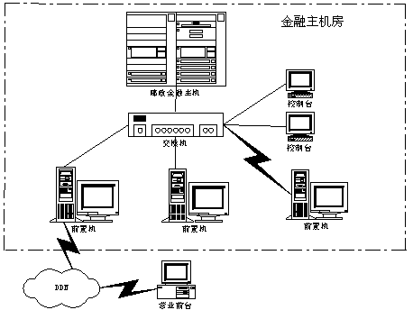

郵政儲蓄金融主機房主要包含金融主機、前置機及網(wǎng)絡(luò)通信設(shè)施。其結(jié)構(gòu)示意圖如下。
郵政金融網(wǎng)主機用于存放所有賬戶的信息,前置機用于分擔主機的處理任務(wù),當營業(yè)前臺的交易數(shù)據(jù)包通過DDN專線傳遞到前置機時,前置機將數(shù)據(jù)包進行處理,處理成金融主機能夠讀得懂的數(shù)據(jù)格式,然后傳送至主機進行處理。主機處理完成后的信息按照反向過程回傳到營業(yè)前臺,部分業(yè)務(wù)的處理流程不需經(jīng)過金融主機,只需通過前置機就可以完成。金融主機一般跟5-6個前置機相連,每個前置機分別承擔一定的處理任務(wù)。

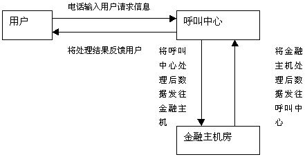

電話銀行的主要模塊分為呼叫處理與帳務(wù)處理兩大部分,其處理流程如下圖所示。
用戶通過撥打電話185連接到185客戶服務(wù)中 心,然后根據(jù)客戶服務(wù)中心的提示信息利用電話按鍵或語音輸入用戶的請求信息。用戶的請求信息傳送到呼叫中心后,呼叫中心會根據(jù)用戶的請求信息內(nèi)容進行處理,如查詢儲蓄法規(guī)等,然后將處理結(jié)果反饋給用戶,如果牽涉到用戶的帳戶數(shù)據(jù),則呼叫中心將用戶的請求首先進行處理,然后將處理后的信息發(fā)送給金融主機房,由金融主機根據(jù)呼叫中心傳來的數(shù)據(jù)進行帳務(wù)處理,然后將處理結(jié)果返回給呼叫中心,呼叫中心再對金融主機房返回的數(shù)據(jù)進行處理成客戶能夠聽到的語音信息,將處理結(jié)果傳給用戶。上述流程是一個單個處理流程,實際上跟用戶進行交互時,一項業(yè)務(wù)會有多個往返的處理流程。

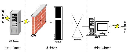

呼叫中心跟金融主機房的連接如下圖所示。
2.1. 直連方式
所謂185電話銀行直連結(jié)構(gòu)指185服務(wù)器經(jīng)防火墻后直接與電話銀行前置機連接,185服務(wù)器按照銀行內(nèi)部的金融協(xié)議進行電話銀行交易,這種連接方式需要在185服務(wù)器上增加金融預(yù)處理和內(nèi)部金融應(yīng)用協(xié)議的處理系統(tǒng)。由于185服務(wù)器相對金融系統(tǒng)來說屬于外部系統(tǒng)設(shè)備,雖然兩個系統(tǒng)之間使用了防火墻,但在外系統(tǒng)上實現(xiàn)內(nèi)部協(xié)議和預(yù)處理在安全性上存在問題。
2.2. 隔離連接方式
隔離連接方式是在185系統(tǒng)和金融系統(tǒng)之間增加一個電話銀行網(wǎng)關(guān),作為電話銀行的交易代理,為185系統(tǒng)提供一天24小時不間斷服務(wù)。其作用是:
185電話銀行網(wǎng)關(guān)接受來自185服務(wù)器的電話銀行業(yè)務(wù)交易請求,經(jīng)過合法性審核后進行金融交易的預(yù)處理,并按照內(nèi)部金融協(xié)議與電話銀行前置機交換交易信息。185電話銀行網(wǎng)關(guān)接收到185服務(wù)器的信息數(shù)據(jù)后,與電話銀行前置機共同對185請求信息進行合法性檢驗,驗證請求相應(yīng)業(yè)務(wù)是否郵儲的賬號、是否進行過業(yè)務(wù)委托,并驗證有關(guān)業(yè)務(wù)信息與委托信息庫記錄的信息是否相符。若不相符,交易拒絕,把錯誤直接返回給185語音平臺。驗證合法,把185的請求信息轉(zhuǎn)換成金融網(wǎng)的內(nèi)部交易信息進行處理,如果牽涉到帳戶的數(shù)據(jù),則把前置機處理后的數(shù)據(jù)發(fā)送給金融主機。由金融主機根據(jù)傳來的數(shù)據(jù)進行帳務(wù)處理,然后將處理結(jié)果返回給前置機,前置機把主機返回的數(shù)據(jù)返回給185網(wǎng)關(guān),185網(wǎng)關(guān)把前置機返回的數(shù)據(jù)返回給185語音平臺。除了對業(yè)務(wù)數(shù)據(jù)的接收、發(fā)送外,還有必要的工作對每一個業(yè)務(wù)記錄交易明細、交易日志,交易的統(tǒng)計,交易的對帳等。
電話銀行前置機進行電話銀行業(yè)務(wù)處理,記錄業(yè)務(wù)交易日志和明細,實現(xiàn)主機交易、完成帳戶資金操作處理,實現(xiàn)各類統(tǒng)計、日終對帳、調(diào)帳、報表打印的日常管理,控制交易數(shù)據(jù)、業(yè)務(wù)數(shù)據(jù)、資金數(shù)據(jù)的安全性和準確性。
185電話銀行業(yè)務(wù)的開辦由營業(yè)網(wǎng)點的營業(yè)終端實現(xiàn),185電話銀行的各類業(yè)務(wù)信息均在電話銀行前置機上記錄和管理。對于某些內(nèi)部金融操作功能(如存折密碼同步)操作,可以在96200語音平臺進行。
由于電話銀行網(wǎng)關(guān)是185平臺到金融網(wǎng)絡(luò)的關(guān)鍵接入點,將面臨同時為上百接入用戶進行電話銀行業(yè)務(wù)服務(wù)的沖擊,考慮到數(shù)據(jù)的安全性、系統(tǒng)的可靠性和運行效率,建議電話銀行網(wǎng)關(guān)使用雙服務(wù)器和磁盤陣列實現(xiàn)系統(tǒng)的容錯。
