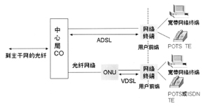

ADSL技術(shù)在提供圖像業(yè)務(wù)方面的帶寬十分有限以及經(jīng)濟(jì)上成本偏高,所以,這些缺點(diǎn)成為了ADSL迅速發(fā)展的障礙。VDSL技術(shù)作為ADSL技術(shù)的發(fā)展方向之一,是目前較為先進(jìn)的數(shù)字用戶線技術(shù),采用該技術(shù)可以進(jìn)一步提高xDSL系統(tǒng)的下行帶寬。
VDSL技術(shù)仍舊在一對(duì)銅質(zhì)雙絞線上實(shí)現(xiàn)信號(hào)傳輸,不需要鋪設(shè)新線路或?qū)ΜF(xiàn)有網(wǎng)絡(luò)進(jìn)行改造。用戶一側(cè)的安裝也比較簡(jiǎn)單,只要用分離器將VDSL信號(hào)和話音信號(hào)分開,或者在電話前加裝濾波器就能夠使用。非對(duì)稱下行數(shù)據(jù)的速率為6.5M~52Mbps,上行數(shù)據(jù)的速率為0.8M~6.4Mbps,對(duì)稱數(shù)據(jù)的速率為6.5M~到26Mbps,傳輸距離約為300米~1500米。不過,值得注意的是,VDSL技術(shù)的傳輸速率依賴于傳輸線的長(zhǎng)度,所以,上述的數(shù)據(jù)是相對(duì)而言的。
由于傳輸距離的縮短,傳輸碼元之間的干擾會(huì)大大減小,它帶來的好處是能夠大大地簡(jiǎn)化對(duì)數(shù)字信號(hào)處理要求,而且更加重要的是收發(fā)機(jī)成本與ADSL系統(tǒng)相比可以大大地降低。因此,對(duì)于用戶來說,假如采用了質(zhì)量較好的配線或引入線,那么,將FTTC(光纖到路邊)技術(shù),尤其是APON技術(shù)與VDSL技術(shù)相結(jié)合,作為ONU(光網(wǎng)絡(luò)單元)到用戶間的配線,通過FTTC為企業(yè)用戶和家庭提供寬帶接入,這樣可以實(shí)現(xiàn)設(shè)備成本和帶寬能力方面的平衡,由此看來,VDSL是一種比較現(xiàn)實(shí)理想的寬帶混合接入方案。VDSL拓?fù)浣Y(jié)構(gòu)如圖1所示。
同時(shí),由于距離短,VDSL技術(shù)還能夠克服ADSL技術(shù)的選線率低、速率不穩(wěn)定等問題。
VDSL技術(shù)通常采用CAP、DMT調(diào)制方式和離散小波多頻調(diào)制(DWMT)技術(shù),其中DWMT采用了小波正交變換,所以性能比DMT更好, 信噪比也得到了較大的提高。

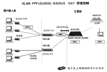

雖然目前隨著以太網(wǎng)技術(shù)的發(fā)展,這些都在逐步得到改善,但是目前還沒有一種能夠靈活、簡(jiǎn)單解決這個(gè)問題的方案。然而,VDSL技術(shù)從ADSL技術(shù)發(fā)展而來,因此該技術(shù)在網(wǎng)絡(luò)拓?fù)涞倪x擇上采用星形拓?fù)浣Y(jié)構(gòu),為每用戶提供固定的、獨(dú)占的保證帶寬,而且完全可以保證用戶的安全,所以,采用VDSL技術(shù)和以太網(wǎng)技術(shù)相結(jié)合的方案,可以解決接入用戶的數(shù)據(jù)安全和服務(wù)質(zhì)量的問題。
以太網(wǎng)技術(shù)本身的優(yōu)勢(shì)加上寬帶IP接入網(wǎng)發(fā)展的需求促進(jìn)了以太網(wǎng)技術(shù)在IP接入網(wǎng)中的應(yīng)用,所以,采用VDSL技術(shù)和以太網(wǎng)技術(shù)相結(jié)合的方案可以解決IP接入方案的問題,用戶也不必重新布放高成本的5類雙絞線,僅僅通過VDSL終端適配器,用戶就可以接上Internet,通過普通電話線就可以傳輸高速以太網(wǎng)信號(hào),而且也不用擔(dān)心轉(zhuǎn)向IP所帶來的問題。
圖2所示的是VDSL技術(shù)與以太網(wǎng)技術(shù)聯(lián)合打造的新型接入方案。武漢烽火網(wǎng)絡(luò)公司生產(chǎn)的S2300系列VDSL交換機(jī)使用戶在現(xiàn)有電話線路上獨(dú)立享用固定的獨(dú)立的帶寬,安全地進(jìn)行數(shù)據(jù)連接,同時(shí)以太網(wǎng)的PPPoE認(rèn)證、NAT地址變換等功能又將用戶帶入迷幻的網(wǎng)絡(luò)世界。
