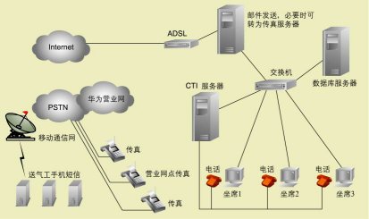

----整個(gè)呼叫網(wǎng)絡(luò)(如圖所示),從開始著手到正式運(yùn)行,歷經(jīng)6個(gè)月,現(xiàn)把建設(shè)的經(jīng)驗(yàn)和體會(huì)總結(jié)一下,供大家參考。
----首先,系統(tǒng)要以實(shí)用為本,不要過分追求過多功能?v觀整個(gè)呼叫網(wǎng)絡(luò),構(gòu)架非常簡單,成本低廉。整個(gè)系統(tǒng)緊緊圍繞最核心的需求——接聽客戶電話,生成送氣單據(jù)并轉(zhuǎn)到相應(yīng)的營業(yè)網(wǎng)點(diǎn)。而關(guān)于呼叫系統(tǒng)其他功能,就不再強(qiáng)求。對(duì)于數(shù)據(jù)的保護(hù)措施,采用了UPS、磁盤鏡像和定時(shí)備份的方式,非常簡單。而一旦系統(tǒng)出現(xiàn)問題,只需把中繼線直接轉(zhuǎn)到座席操作員電話上,然后手寫單據(jù)并用備用的傳真機(jī)傳下去即可。
----其次,充分使用了現(xiàn)有完善的公共服務(wù)。系統(tǒng)使用了各種現(xiàn)有的通信網(wǎng)絡(luò),如互聯(lián)網(wǎng)、固話網(wǎng)及移動(dòng)網(wǎng)。在短消息方面,由于使用了就近的電信公司的網(wǎng)站郵箱,只需簡單地發(fā)出郵件,就可以實(shí)現(xiàn)短消息發(fā)送,而全年的費(fèi)用卻相當(dāng)節(jié)省。
----第三,系統(tǒng)容量夠用就行。整個(gè)呼叫系統(tǒng)的容量不大,但是在1~2年內(nèi)能夠滿足使用,并且可擴(kuò)展性也只考慮到未來2年左右,實(shí)施證明方案選型是正確的。
----結(jié)論: 技術(shù)始終是一種工具,無論工具多么強(qiáng)大,也只有配合運(yùn)營環(huán)境才能發(fā)揮作用,所以系統(tǒng)要以實(shí)用為本,以效益為先,在前景尚不明朗的情況下,夠用就行,而集成現(xiàn)有的公共服務(wù)是降低風(fēng)險(xiǎn)的一種有效方法。
