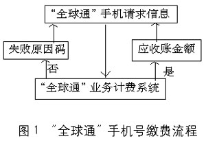

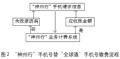

  “與銀行端無關(guān)”方式 如果交易請求“與銀行端無關(guān)”,按照設(shè)計(jì)應(yīng)該具有多種可選方式來采集信息,相關(guān)信息包括“全球通”手機(jī)號、“神州行”手機(jī)號和IP電話卡號、金額、交易類型等(見圖1、圖2)。

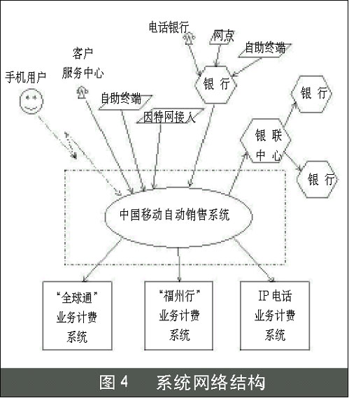

  “從銀行端發(fā)起”方式 當(dāng)前中國移動的眾多業(yè)務(wù)都可由“銀行代繳”,其中有很大一部分原因在于銀行具有網(wǎng)點(diǎn)多、網(wǎng)絡(luò)資源豐富的優(yōu)勢。執(zhí)行“銀行端發(fā)起”的繳費(fèi),應(yīng)當(dāng)由銀行系統(tǒng)認(rèn)證客戶賬戶的有效性,并從客戶的銀行賬戶的可用余額中代收移動話費(fèi)、充值費(fèi),轉(zhuǎn)發(fā)請求信息,而系統(tǒng)信息流程與信息返回的方式,與通過終端繳費(fèi)的流程一致,只是信息采集是通過銀行系統(tǒng)發(fā)起,最終返回到銀行系統(tǒng),也可設(shè)置為向客戶終端發(fā)送,這取決于用戶的選擇。而對于系統(tǒng),則應(yīng)該具有此項(xiàng)可選擇功能(見圖3)。
  在從銀行賬戶代扣收“全球通”客戶移動話費(fèi)時,由兩筆交易完成這一業(yè)務(wù)功能,第一筆交易為查詢交易,確定應(yīng)繳移動話費(fèi)的金額,第二筆交易為實(shí)際的賬務(wù)性的繳費(fèi)交易,金額為上一筆交易的返回結(jié)果,兩筆交易的交易流程則完全一樣。
  “銀行代扣話費(fèi)”方式 對于“由非銀行端發(fā)起,但需銀行代扣收的交易”,其執(zhí)行通過多種接入方式(如手機(jī)短消息、GPRS、客戶服務(wù)中心、自助終端、因特網(wǎng)等)提交信息,內(nèi)容包括“全球通”手機(jī)號、“神州行”手機(jī)號、IP電話卡號、付費(fèi)金額、銀行賬戶、密碼、交易類型等。
  對于“全球通”用戶和“神州行”用戶(或IP卡用戶)而言,從銀行賬戶代扣收的流程不同: 為“全球通”客戶代繳移動話費(fèi)時,在交易流程上需要先查詢,確定應(yīng)繳移動話費(fèi)的金額,再送到銀聯(lián)中心;而充值業(yè)務(wù)的金額則由前端直接采集而來,不再需要查詢確認(rèn)。但是對于作為信息轉(zhuǎn)發(fā)的銀聯(lián)中心而言,交易流程沒有任何區(qū)別。
  應(yīng)用系統(tǒng)與銀聯(lián)中心直接進(jìn)行信息交換,而不與各銀行進(jìn)行信息交換。中國移動由此可充分利用現(xiàn)有的銀聯(lián)中心網(wǎng)絡(luò),不局限于某一家銀行,也不需要與每一家銀行簽訂協(xié)議,而客戶的銀行賬戶都由銀行系統(tǒng)管理、維護(hù),節(jié)省了成本,也有靈活地?cái)U(kuò)展性,同時也符合發(fā)展的要求。
