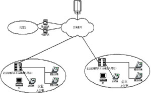

  圖1中企業(yè)A采用的是五類交換機(jī)方案。在該方案中,現(xiàn)有的五類交換機(jī)除了支持傳統(tǒng)的POTS和ISDN線路外,還支持IP CENTREX業(yè)務(wù),這是通過增加一個(gè)新的網(wǎng)絡(luò)元素—IP CENTREX網(wǎng)關(guān)來實(shí)現(xiàn)的。IP CENTREX網(wǎng)關(guān)與五類交換機(jī)相連,此時(shí)它與數(shù)字環(huán)路承載系統(tǒng)十分類似。IP CENTREX網(wǎng)關(guān)將從其他IP CENTREX系統(tǒng)中的網(wǎng)關(guān)(例如企業(yè)網(wǎng)關(guān)方案中的企業(yè)駐地網(wǎng)關(guān))接收的信令信息轉(zhuǎn)換為五類交換機(jī)理解的信令,同時(shí)它還把接收的分組語音解包傳送給五類交換機(jī)。該方案的優(yōu)點(diǎn)在于,它將傳統(tǒng)CENTREX在IP上實(shí)現(xiàn),企業(yè)端無須做任何設(shè)備上的增加,但是運(yùn)營商需要增加新的網(wǎng)關(guān)設(shè)備從而與IP網(wǎng)絡(luò)連接。缺點(diǎn)在于,由于采用的是傳統(tǒng)模擬線路的接入,所以導(dǎo)致效率較低。同時(shí)由IP接入所帶來的新業(yè)務(wù)模式實(shí)現(xiàn)起來比較困難,例如跨域CENTREX。
  圖1中企業(yè)B采用的是企業(yè)網(wǎng)關(guān)方案。在該方案中,企業(yè)駐地網(wǎng)關(guān)完成三個(gè)方面的任務(wù):首先是呼叫的信令路由控制。企業(yè)駐地網(wǎng)關(guān)通過SIP或H.323協(xié)議來對(duì)該企業(yè)的IP CENTREX進(jìn)行信令控制,如果該企業(yè)的一個(gè)呼叫目的地是該企業(yè)在另一地點(diǎn)的分支機(jī)構(gòu),該網(wǎng)關(guān)就需要和分支機(jī)構(gòu)的網(wǎng)關(guān)建立聯(lián)系、交互信令,從而將該呼叫的信令路由過去,建立呼叫連接。其次是語音的分組化和編碼。企業(yè)駐地網(wǎng)關(guān)需要將模擬終端的語音分組化并且按照與另一方網(wǎng)關(guān)協(xié)商的結(jié)果進(jìn)行編碼,然后將其在IP網(wǎng)絡(luò)上傳輸。第三,對(duì)該企業(yè)內(nèi)各種終端的管理。該企業(yè)內(nèi)各種終端都需要在該網(wǎng)關(guān)上注冊(cè),一般是該網(wǎng)關(guān)被分配一個(gè)號(hào)段資源,分支機(jī)構(gòu)的網(wǎng)關(guān)分配另一號(hào)段資源,再由網(wǎng)關(guān)將具體的號(hào)碼分配給各終端,通過這種方式使呼叫的尋址成為可能。該方案的優(yōu)點(diǎn)在于企業(yè)擁有很大的自主權(quán),內(nèi)部通話完全免費(fèi)。缺點(diǎn)在于它具有一定的封閉性,當(dāng)和運(yùn)營商的PSTN網(wǎng)絡(luò)互通時(shí)將會(huì)帶來一定的問題。

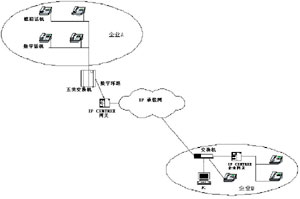

軟交換方案的結(jié)構(gòu)如圖2所示。
圖2 IP CENTREX的軟交換方案
  在這種方案中,軟交換是IP CENTREX的信令路由的控制中心,當(dāng)發(fā)生從公司總部到分部的跨域呼叫時(shí),企業(yè)駐地網(wǎng)關(guān)將這種出域信令轉(zhuǎn)換為軟交換可理解的信令方式(如H.248等),傳送給軟交換受理。在軟交換的控制下,總部與分支機(jī)構(gòu)之間的話機(jī)終端建立起語音或視頻通路,雙方開始通話。如果有到外部PSTN中的呼叫,在軟交換和信令網(wǎng)關(guān)及中繼網(wǎng)關(guān)的控制下,企業(yè)內(nèi)受軟交換控制的終端與外部PSTN中的終端建立語音通路進(jìn)行會(huì)話。
