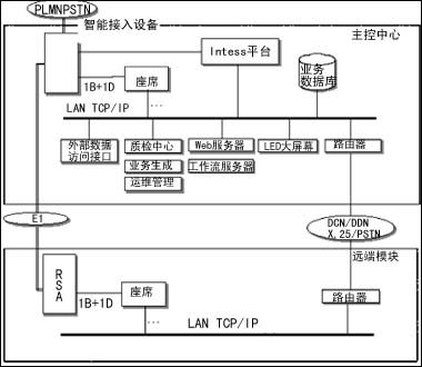

許多ACD廠商都提供遠(yuǎn)端模塊,以華為RSA為例,它提供一種通用的遠(yuǎn)端座席接入方式,物理上是一套獨立的設(shè)備,通過E1標(biāo)準(zhǔn)接口與智能接入設(shè)備連接。兩者之間的距離實際上由傳輸設(shè)備決定。RSA以E1為遞增單位,每條E1可處理30個座席,具體使用時根據(jù)需要進(jìn)行選配。RSA機(jī)柜上所接的座席仍采用1B+1D方式,其結(jié)構(gòu)如圖1所示。
一個單模塊C&C08-Q的B型智能接入設(shè)備最多可以提供8個遠(yuǎn)端座席模塊。遠(yuǎn)端的RSA機(jī)柜是個啞終端設(shè)備,基本無須維護(hù)。
遠(yuǎn)端座席通過RSA方式拉遠(yuǎn),通過路由器和主控中心組成廣域網(wǎng)來共享主控中心的數(shù)據(jù)。其它設(shè)備,如智能接入設(shè)備、服務(wù)器、數(shù)據(jù)訪問接口等都放在主控中心。

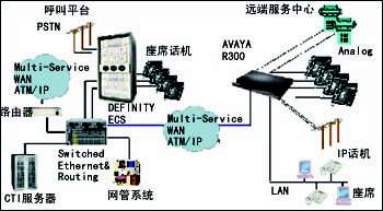

圖2 Avaya的R300遠(yuǎn)端模塊組網(wǎng)結(jié)構(gòu)圖

R300 的IP中繼支持多種語音壓縮技術(shù),可充分保證對網(wǎng)絡(luò)帶寬的節(jié)省,并提供高語音質(zhì)量和實時性。R300支持24個數(shù)字座席,如需擴(kuò)容至更多座席,只需增加R300模塊即可,如圖2所示。R300模塊可支持24個DCP數(shù)字兩線話機(jī):6400系列和8400系列,支持兩個連接模擬話機(jī)或模擬傳真機(jī)的模擬端口,并且支持模擬話機(jī)和DCP數(shù)字話機(jī)通過本地中繼訪問公用電話網(wǎng)。
除了這些電話處理功能,該產(chǎn)品還為遠(yuǎn)端辦公機(jī)構(gòu)提供了融合數(shù)據(jù)通信處理功能以及在同一平臺中實現(xiàn)語音與數(shù)據(jù)的轉(zhuǎn)換功能。特別需要指出的是,R300可通過E1、T1或BRI(4線BRI-S/T接口或2線BRI-U接口)接入廣域網(wǎng)絡(luò),并可通過10/100BaseT以太網(wǎng)接口提供與遠(yuǎn)程辦公室的局域網(wǎng)連接的功能。
