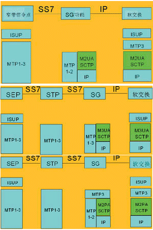

  解決PSTN信令和NGN網(wǎng)絡(luò)互通的典型協(xié)議棧是SIGTRAN協(xié)議棧。該協(xié)議棧在IP層之上,分為兩個層次,一個是SCTP(流控制傳輸協(xié)議)協(xié)議層,提供信令在IP層之上的及時、可靠和基于連接的傳輸,即信令傳輸層;另一個是由M3UA(MTP3用戶自適應(yīng)層)、M2UA和M2PA(MTP2對等適應(yīng)層)組成的適配層,在信令網(wǎng)關(guān)上終結(jié)一定層次的PSTN信令(如MTP2、MTP3),將該層協(xié)議和其在軟交換的上層協(xié)議之間的標(biāo)準(zhǔn)的適配層消息在SCTP上傳遞。由于被終結(jié)的PSTN信令協(xié)議層次不同,如MTP2(消息傳遞部分第2層)等同于數(shù)據(jù)鏈路層,MTP3類似于網(wǎng)絡(luò)層,相應(yīng)地會造成信令網(wǎng)關(guān)、PSTN網(wǎng)絡(luò)和軟交換組網(wǎng)形式的差異,特別是能力的差異。
M2UA方式
  M2UA協(xié)議在信令網(wǎng)關(guān)功能上終結(jié)MTP2協(xié)議,將MTP2和MTP3之間的原語封裝成M2UA消息,在信令網(wǎng)關(guān)功能和軟交換設(shè)備間傳遞,如圖1所示。
M2UA協(xié)議互通組網(wǎng)的原理和特點:
·信令網(wǎng)關(guān)(SG)終結(jié)MTP2協(xié)議,將MTP2、MTP3之間的原語封裝為M2UA消息,在信令網(wǎng)關(guān)功能和軟交換設(shè)備間傳遞,信令網(wǎng)關(guān)與軟交換分別實現(xiàn)MTP1/2和3層功能;
·SG自身不需要占用信令點,所有MTP3路由鏈路數(shù)據(jù)在軟交換上管理;
·一個SG可以為多個軟交換服務(wù),不再需要支持額外的功能。
M3UA方式
  M3UA協(xié)議在信令網(wǎng)關(guān)功能上終結(jié)MTP3協(xié)議,將MTP3和MTP3用戶(如TUP、SCCP、ISUP)間的原語封裝成M3UA消息,在信令網(wǎng)關(guān)功能和軟交換設(shè)備之間傳遞,如圖2所示。
  從圖中可以看出,軟交換和信令網(wǎng)關(guān)功能使用M3UA協(xié)議,軟交換只須具備MTP3以上層次的窄帶協(xié)議。信令網(wǎng)關(guān)功能則必須實現(xiàn)MTP1、2、3層。信令網(wǎng)關(guān)在M3UA方式下即可充當(dāng)信令代理(信令網(wǎng)關(guān)和軟交換共享信令點碼),也可以用信令轉(zhuǎn)接點(STP)方式轉(zhuǎn)接信令(信令網(wǎng)關(guān)擁有自己獨立的信令點碼)。
信令代理方式的特點:
·由于信令網(wǎng)關(guān)具備信令點碼,信令網(wǎng)關(guān)要為多個不同信令點碼的軟交換做代理,必須具備多信令點功能;
·由于MTP3層無法區(qū)分兩個具備相同信令點碼的點,因此使用M3UA協(xié)議時,軟交換有且只有一個信令網(wǎng)關(guān)作其代理(對一個特定的信令點),存在著明顯的網(wǎng)絡(luò)單點故障,一旦代理信令網(wǎng)關(guān)故障,則軟交換和PSTN信令中斷;
·由于軟交換沒有MTP3層,可以不必配置MTP3相關(guān)的數(shù)據(jù),維護相對簡單。
M3UA的信令轉(zhuǎn)接方式:
  在M3UA信令轉(zhuǎn)接方式下,信令網(wǎng)關(guān)的功能類似于信令轉(zhuǎn)接點,盡管信令網(wǎng)關(guān)和軟交換之間仍然傳遞的是M3UA消息封裝的MTP3層間原語,但是由于信令網(wǎng)關(guān)具備獨立的信令點,其上的MTP3層即可執(zhí)行類似STP上的MTP3的動作(如發(fā)出TFA允許傳送、TFP禁止傳送消息),導(dǎo)致的直接結(jié)果是,將信令網(wǎng)關(guān)和軟交換之間的SCTP連接類同于一條傳統(tǒng)的信令鏈路,對這段通路的管理不再是代理方式下那種純粹的“層間通信”管理,而是標(biāo)準(zhǔn)的信令鏈路管理。
M3UA方式具有以下組網(wǎng)能力和特點:
·軟交換可通過兩個應(yīng)用M3UA信令轉(zhuǎn)接點方式的信令網(wǎng)關(guān)和PSTN網(wǎng)絡(luò)信令互通。這兩個信令網(wǎng)關(guān)可以和成對使用的STP設(shè)備一樣,進(jìn)行相互備份,實現(xiàn)網(wǎng)絡(luò)級備份,從而提高了網(wǎng)絡(luò)的可靠性。此外,這種方式相對于M2UA方式,由于在轉(zhuǎn)發(fā)方式下鏈路組間備份成為可能,因而工作的可靠程度也提高了;
·信令網(wǎng)關(guān)可以為多個具備不同信令點的軟交換服務(wù),而不需要具備多信令點功能;
·信令網(wǎng)關(guān)和軟交換間的信令通路可以像PSTN鏈路一樣進(jìn)行管理,各種狀態(tài)(連通、阻斷、禁止、擁塞)均可通過信令網(wǎng)關(guān)準(zhǔn)確地映射到PSTN信令網(wǎng);
·由于軟交換只有MTP3用戶協(xié)議,因此信令在軟交換必須落地,不能再轉(zhuǎn)發(fā)。
M2PA方式
  嚴(yán)格地說,M2PA協(xié)議實際上不是一種適配協(xié)議,而是和SCTP協(xié)議一起實現(xiàn)MTP2的功能。通過M2PA協(xié)議,一條SCTP在IP網(wǎng)的連接被完全封裝成一條信令鏈路,而M2PA層上的MTP3協(xié)議可以像管理一條PSTN信令鏈路一樣無縫地對其進(jìn)行管理。這種方式,相當(dāng)于完全保留了成熟的MTP3信令網(wǎng)絡(luò)和信令鏈路管理功能,對IP信令鏈路進(jìn)行管理,僅僅更換了PSTN信令網(wǎng)的信令承載。
  從圖中可以很清楚地看出,信令網(wǎng)關(guān)和軟交換使用M2PA互聯(lián)后,擁有對等的協(xié)議層次,這樣就和前面使用適配協(xié)議有了本質(zhì)的區(qū)別:即在信令網(wǎng)關(guān)和軟交換間傳遞的不再是層間原語,而是信令消息。
M2PA協(xié)議的組網(wǎng)能力如下:
·信令網(wǎng)關(guān)和軟交換均具備獨立的信令點碼;
·軟交換可以通過兩個應(yīng)用M2PA信令轉(zhuǎn)接點方式的信令網(wǎng)關(guān)和PSTN網(wǎng)絡(luò)信令互通,這兩個信令網(wǎng)關(guān)可以和成對使用的STP設(shè)備一樣,實現(xiàn)網(wǎng)絡(luò)級備份;
·兩個信令點間的M2PA“鏈路”為“一段式”信令通路,信令網(wǎng)關(guān)和軟交換之間的信令通路可以像PSTN鏈路一樣進(jìn)行管理;
·軟交換必須實現(xiàn)MTP3層及其相應(yīng)的數(shù)據(jù)配置管理。
  特別需要指出,軟交換可以不是信令的落地點,必要時信令可以再次中轉(zhuǎn),組網(wǎng)非常靈活。
