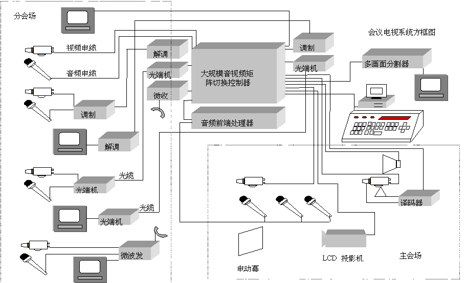

  會議電視系統(tǒng)設(shè)備通常由主會場和若干分會場設(shè)備組成,分會場包括CCD彩色攝像機(jī)、定焦距鏡頭、彩色監(jiān)視器及傳輸設(shè)備。主會場包括CCD彩色攝像機(jī)、定變焦距鏡頭、電動云臺、譯碼驅(qū)動器、會議主機(jī)、液晶投影儀、智能鍵盤以及多媒體計算機(jī)等設(shè)備。
  會議主機(jī)實現(xiàn)分會場和主會場的電視信號的交互切換,將各個分會場的電視信號送到液晶投影儀上顯示,采用液晶投影儀作大屏幕顯示在電視墻顯示方式,投資小,設(shè)有閃爍感,使主會場人員的視覺更舒適(參見系統(tǒng)圖)。

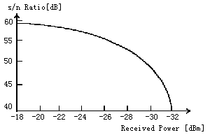

9. 信噪比 見圖示

11.信噪比 (見圖示)

  隨著數(shù)字技術(shù)的不斷發(fā)展,利用視頻壓縮解壓縮的圖像處理 技術(shù)日漸成熟。會議電視的發(fā)展方向是數(shù)字化、網(wǎng)絡(luò)化,向公共通信網(wǎng)絡(luò)上發(fā)展。今后,行業(yè)之間城際之間利用會議電視技術(shù)的交流機(jī)會更加廣泛,為企業(yè)發(fā)展,社會進(jìn)步發(fā)揮更大的作用(附系統(tǒng)框圖)。
(點擊看大圖)
