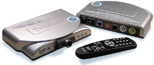

  DVC-1000是一套基于寬帶網(wǎng)絡(luò)的IP視頻終端設(shè)備,可以在基于Cable/DSL Modem或DDN的Internet連接上或者局域網(wǎng)上實(shí)現(xiàn)視頻和音頻傳遞和交流,完成視頻電話和視頻會(huì)議功能。DVC-1000是一套一體化便攜系統(tǒng)(見圖1),將視音頻捕獲、視音頻播放、網(wǎng)絡(luò)傳輸和管理功能集成在一體,因此要構(gòu)建一套視頻會(huì)議系統(tǒng)非常簡單,不需要更多的外圍設(shè)備。測試中我們分別針對Internet和局域網(wǎng)兩種環(huán)境構(gòu)建了2套系統(tǒng)(見圖2),這也是目前用戶普遍采用的兩種方式。
