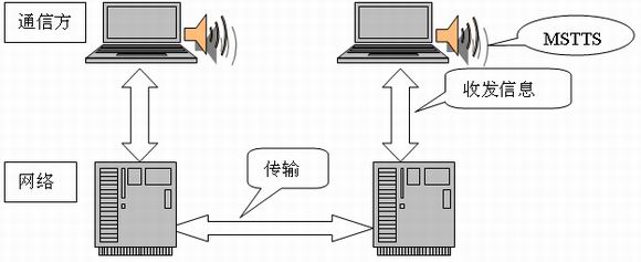

  本文的基本設(shè)計(jì)思路: 通信方,將通話文本信息通過網(wǎng)絡(luò)傳輸?shù)綄?duì)方;對(duì)方接收到信息后,顯示信息并同時(shí)通過MSTTS 播放出來。

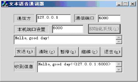

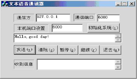

<1>用戶界面(如下圖)
<2>通信演示(單機(jī)的自發(fā)自收)
