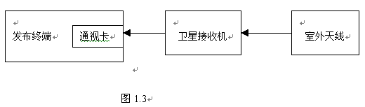

1.3 信息源的選擇與安裝示意圖
目前中匯金融信息臺(tái)信息源采用圖文電視方式:

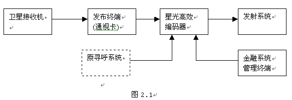

2.1 系統(tǒng)結(jié)構(gòu)圖如下:
  該發(fā)布系統(tǒng)使用通視卡接收?qǐng)D文電視股票數(shù)據(jù),通視卡插在發(fā)布終端電腦中,與衛(wèi)星電視接收機(jī)相聯(lián);發(fā)布程序從通視卡上讀取股票數(shù)據(jù),經(jīng)過(guò)編排處理后傳送給星光高效編碼器,由編碼器編碼后傳送給發(fā)射系統(tǒng)發(fā)射。金融管理終端直接連接到編碼器,負(fù)責(zé)空中開關(guān)機(jī)、催費(fèi)、新聞發(fā)布等工作。

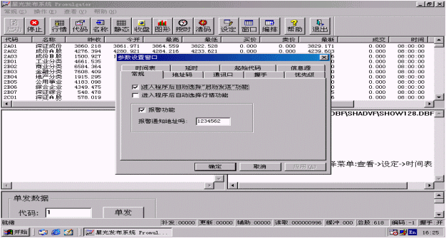

3.1 參數(shù)的設(shè)置
  選擇<設(shè)定>按鈕進(jìn)行參數(shù)設(shè)置,系統(tǒng)自動(dòng)彈出<參數(shù)設(shè)置窗口>,如圖3.1
圖3.1
3.1.1 常規(guī)設(shè)置
  常規(guī)設(shè)置有可選擇<進(jìn)入程序后自動(dòng)選擇"啟動(dòng)發(fā)送"功能>、<進(jìn)入程序后自動(dòng)選擇行情功能>、<報(bào)警功能>及報(bào)警通知地址碼的設(shè)置。啟動(dòng)報(bào)警功能后,當(dāng)信息源中斷時(shí)系統(tǒng)就會(huì)發(fā)出報(bào)警通知。

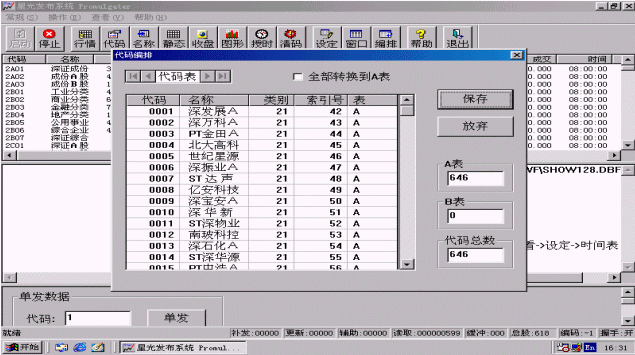

3.2 名稱編排
  選擇<編排>按鈕進(jìn)行名稱編排,系統(tǒng)自動(dòng)彈出<代碼編排>窗口,如圖3.2
圖3.2
  代碼編排是指用戶根據(jù)證券數(shù)據(jù)記錄在數(shù)據(jù)庫(kù)中的位置重新排定股票的索引位置,索引次序可不同于證券代碼的次序,也不是數(shù)據(jù)庫(kù)中記錄的次序,用戶可根據(jù)需要自己設(shè)定,將來(lái)發(fā)布信息時(shí)就按此索引次序(索引號(hào))所指向的股票信息位置取信息進(jìn)行發(fā)布。
  注意:股票機(jī)器要求必須把記錄的索引放在A表或者B表。A表或B表中如果有任何一項(xiàng)數(shù)據(jù)改動(dòng)過(guò)(添加、刪除或修改),整個(gè)A表或B表的代碼都需重新發(fā)送。因此,我們建議把股票代碼分開存放在A、B兩個(gè)表,A表存放不改變的代碼,大部分已發(fā)行的代碼可以認(rèn)為是不會(huì)改變了。一旦有新代碼出現(xiàn),我們把它存放在B表中,這樣,只需重發(fā)B表就可以了,而A表中的代碼因?yàn)闆]有改變,因此就不必重新發(fā)送了,從而大大的節(jié)約了發(fā)送時(shí)間。如果有新股上市,它就會(huì)自動(dòng)添加到B表。

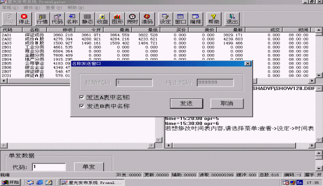

  選擇<名稱>按鈕進(jìn)行證券名稱發(fā)布,系統(tǒng)自動(dòng)彈出<名稱發(fā)送窗口>,如圖3.4
圖3.4
  此功能可逐條發(fā)布證券名稱信息,它是針對(duì)股票機(jī)的。
  每條證券名稱(股票)占一屏顯示屏。證券名稱索引號(hào)與股票機(jī)顯示屏位置關(guān)系是一一對(duì)應(yīng)的,即:
  股票機(jī)顯示位置編號(hào) = 證券名稱索引號(hào)
  名稱可以只發(fā)A表或者B表,也可以單發(fā)一條或提示輸入一段代碼范圍來(lái)發(fā)送,否則,將發(fā)送所有的證券名稱。

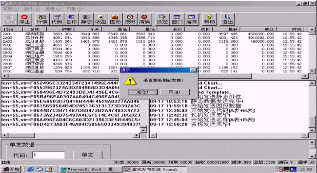

3.5 發(fā)布信息
  選擇<行情>按鈕進(jìn)行證券信息發(fā)布,系統(tǒng)自動(dòng)彈出<提示>窗口,如圖3.5
圖3.5
  選擇發(fā)布信息,系統(tǒng)首先要提示是否重新刷新數(shù)據(jù),當(dāng)您第一次運(yùn)行時(shí)請(qǐng)選擇YES,然后開始發(fā)送,若要暫?砂<停止>按鈕即可。當(dāng)您下一次進(jìn)入時(shí),如果想要接著上一次的地方繼續(xù)發(fā)送,請(qǐng)?jiān)谔崾臼欠裰匦滤⑿聲r(shí),選擇NO即可。

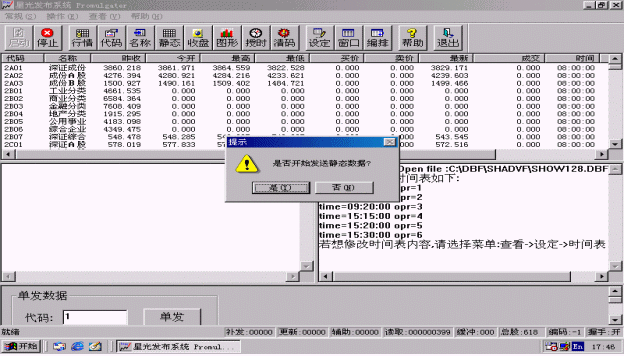

3.7 發(fā)送靜態(tài)數(shù)據(jù)
  選擇<靜態(tài)>按鈕進(jìn)行靜態(tài)數(shù)據(jù)發(fā)送,系統(tǒng)自動(dòng)彈出<提示>窗口,如圖3.7
圖3.7
  靜態(tài)數(shù)據(jù)主要是針對(duì)SP688四行機(jī)新增加的每股凈資產(chǎn)、每股公積金、收益(元)、每股經(jīng)營(yíng)性現(xiàn)金流量、流通盤(萬(wàn)股)、總股本(萬(wàn)股)等。
  注意:進(jìn)行靜態(tài)數(shù)據(jù)發(fā)送前,首先必須發(fā)送模板。點(diǎn)擊<操作>下拉菜單,選擇模板發(fā)送。

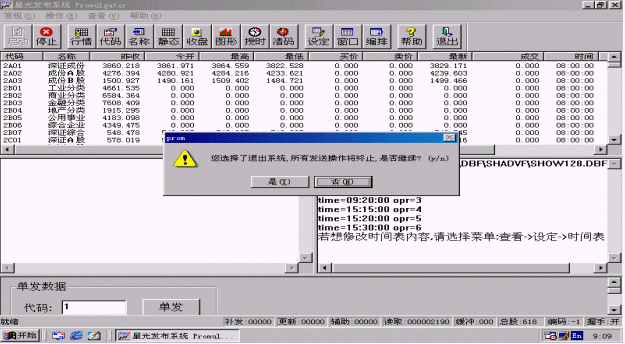

3.9 退出系統(tǒng)
  選擇<退出>按鈕進(jìn)行系統(tǒng)退出,系統(tǒng)自動(dòng)彈出<提示>窗口,如圖3.9
圖3.9
  選擇YES則退出系統(tǒng),回到Windows狀態(tài),選擇NO則停留在程序中。
