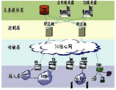

構(gòu)建軟交換全I(xiàn)P 3G核心網(wǎng)
所謂構(gòu)建全I(xiàn)P 3G網(wǎng),是指在GPRS網(wǎng)絡(luò)或CDMA網(wǎng)絡(luò)的基礎(chǔ)上,實(shí)現(xiàn)業(yè)務(wù)傳送完全基于IP承載的網(wǎng)絡(luò)結(jié)構(gòu)。
實(shí)現(xiàn)全I(xiàn)P 3G核心網(wǎng)絡(luò)的基本途徑是,首先由增強(qiáng)型GPRS網(wǎng)絡(luò)完成對(duì)無(wú)線接入網(wǎng)的接入和提供IP通道,使用戶(hù)終端直接由軟交換平臺(tái)實(shí)施控制,并在GPRS網(wǎng)絡(luò)之上,構(gòu)建一個(gè)基于軟交換的IP多媒體子系統(tǒng),即多媒體軟交換系統(tǒng);其次是在核心網(wǎng)絡(luò)內(nèi)部完全基于IP傳送,采用IP
網(wǎng)關(guān)與傳統(tǒng)的PSTN等非IP網(wǎng)絡(luò)實(shí)現(xiàn)互通與轉(zhuǎn)換;第三是采用基于軟交換的分層網(wǎng)絡(luò)結(jié)構(gòu),使控制與承載機(jī)制分離,呼叫控制與業(yè)務(wù)提供機(jī)制分離,各層的設(shè)備和結(jié)構(gòu)可獨(dú)立發(fā)展但不影響整個(gè)網(wǎng)絡(luò),各層之間的通信通過(guò)功能接口實(shí)現(xiàn)。
在3G核心網(wǎng)絡(luò)中,軟交換服務(wù)器是實(shí)現(xiàn)其通信功能的關(guān)鍵部件,它對(duì)以實(shí)時(shí)性和移動(dòng)性為特征的業(yè)務(wù)提供呼叫控制和連接控制功能(見(jiàn)圖2)。軟交換服務(wù)器通過(guò)不同的邏輯與下層設(shè)備進(jìn)行交互和控制,執(zhí)行融合網(wǎng)絡(luò)中的呼叫控制、媒體流的連接控制等功能,并提供支持多種信令協(xié)議的接口,從而實(shí)現(xiàn)全I(xiàn)P
3G核心網(wǎng)絡(luò)中移動(dòng)用戶(hù)與各種傳統(tǒng)網(wǎng)絡(luò)間的信令互通和不同網(wǎng)關(guān)的互操作。
圖2 全I(xiàn)P 3G核心網(wǎng)
