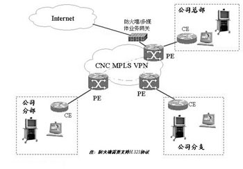

1. VPN專網(wǎng)方案
  Internet出口方案:通過總部匯聚后接入Internet。由于NAT無法識別H.323協(xié)議和RTP/RTCP協(xié)議在傳輸數(shù)據(jù)時使用的動態(tài)UDP端口號,造成了視訊業(yè)務傳統(tǒng)防火墻或NAT設(shè)備不能正常通信,出現(xiàn)單通等現(xiàn)象。因此,在出口側(cè)的防火墻需要支持H.323協(xié)議或者通過在出口設(shè)置多媒體業(yè)務網(wǎng)關(guān)來完成地址轉(zhuǎn)換,從而完成CNC視訊業(yè)務平臺通信。

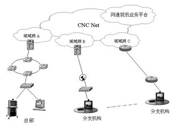

2. 接入網(wǎng)通視頻VPN方案
  用戶交換機直接下連視頻終端、PC等設(shè)備,經(jīng)傳輸至骨干網(wǎng)PE設(shè)備,直接接入CNC VIDEO VPN,保證網(wǎng)絡(luò)的質(zhì)量,即通過交換機直連至城域網(wǎng)PE,不進城域網(wǎng)。統(tǒng)一的出口在VIDEO VPN的多業(yè)務網(wǎng)關(guān),由其完成地址轉(zhuǎn)換。
  IP地址采用172.16.XXX.XXX的私網(wǎng)地址。
