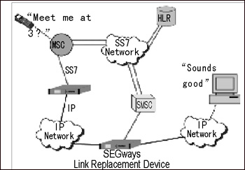

  卸載短信業(yè)務(wù),最簡單的實(shí)現(xiàn)方案可以使用PTI 公司的SEGway1100 鏈路替換設(shè)備,將現(xiàn)有的短信業(yè)務(wù)從SS7網(wǎng)絡(luò)的核心直接轉(zhuǎn)到短信服務(wù)中心。如圖所示。
  更完備的解決方案,運(yùn)營商也可以建立自己的等效IP-STP 代替SS7 用于信息通過IP的路由。實(shí)施IP-STP 允許所有移動(dòng)交換中心到短信服務(wù)中心的業(yè)務(wù)量都通過IP 網(wǎng)傳輸。結(jié)果是將短信業(yè)務(wù)的負(fù)擔(dān)全部從SS7 網(wǎng)轉(zhuǎn)移到IP網(wǎng)中。
