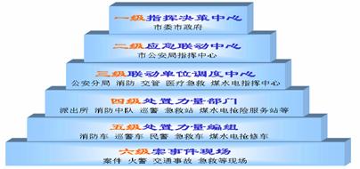

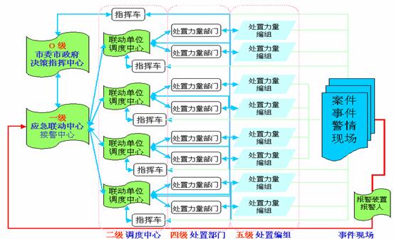

1.3.2 應(yīng)急聯(lián)動(dòng)業(yè)務(wù)機(jī)構(gòu)模型
圖1-1 應(yīng)急聯(lián)動(dòng)業(yè)務(wù)機(jī)構(gòu)模型CERO示意圖
CERO(Coalition Emergency Response Organization)的層次結(jié)構(gòu)分為六級(jí)。
(1)決策指揮中心
設(shè)在市委與市政府,處理緊急重大事件。
(2)應(yīng)急聯(lián)動(dòng)中心
一般設(shè)在公安局,職責(zé)是統(tǒng)一接警、跨警種或跨區(qū)事件的協(xié)調(diào)處理。
(3)各聯(lián)動(dòng)單位的調(diào)度中心
負(fù)責(zé)公安、消防等單一警種的事件調(diào)度處理。如原110、119、120、122、電力、地震等的調(diào)度中心。
(4)聯(lián)動(dòng)單位的分支機(jī)構(gòu)
是設(shè)在城市不同區(qū)的處置力量的主管分支部門。如:消防支隊(duì)、交管支隊(duì)等。
(5)處置力量部門
是實(shí)際處置事件的部門。如:消防中隊(duì)、派出所、急救站等。
(6)處置力量編組
是實(shí)際處置事件的編組。如:消防車、巡警車、急救車等。

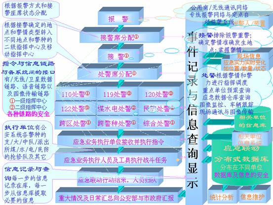

1.3.3 聯(lián)動(dòng)業(yè)務(wù)流程模型
圖1-2 CERS的業(yè)務(wù)流程示意圖1
圖1-3 CERS的業(yè)務(wù)流程示意圖2
(1)發(fā)現(xiàn)警情報(bào)警
  公眾需要緊急救助時(shí),只需要撥打一個(gè)城市應(yīng)急聯(lián)動(dòng)電話號(hào)碼或采用其它報(bào)警方式,即可接通城市應(yīng)急聯(lián)動(dòng)指揮中心。當(dāng)有警情發(fā)生時(shí),由人們通過有線或無線通訊網(wǎng)絡(luò)向應(yīng)急聯(lián)動(dòng)中心報(bào)警,或由自動(dòng)報(bào)警裝置通過專線向應(yīng)急聯(lián)動(dòng)中心報(bào)警。
(2)接警
  應(yīng)急聯(lián)動(dòng)中心的接警員接取警情的事件內(nèi)容、時(shí)間和準(zhǔn)確地址等信息,并將事件分派給不同調(diào)度中心的調(diào)度機(jī)進(jìn)行調(diào)度處理。計(jì)算機(jī)輔助系統(tǒng)自動(dòng)將打入的報(bào)警電話送至空閑的接警員處,該接警員與報(bào)警員通話,同時(shí),計(jì)算機(jī)自動(dòng)識(shí)別報(bào)警人的電話號(hào)碼及其所在位置,終端電腦自動(dòng)生成并存儲(chǔ)標(biāo)準(zhǔn)化的事件記錄。
(3)調(diào)度
  根據(jù)接過來的警情,應(yīng)急聯(lián)動(dòng)系統(tǒng)向處置力量部門發(fā)出指令派出處置力量編組到現(xiàn)場(chǎng),并根據(jù)現(xiàn)場(chǎng)反饋回來的信息,決定是否增援或歸隊(duì)。事件記錄通過局域網(wǎng)被送到相應(yīng)的處警員終端,處警員通過計(jì)算機(jī)輔助調(diào)度系統(tǒng)查詢相關(guān)資料,制定反應(yīng)措施,并向相關(guān)聯(lián)動(dòng)單位發(fā)出具體調(diào)度指令。在緊急事件發(fā)生時(shí),相應(yīng)的電子預(yù)案會(huì)被觸發(fā)啟動(dòng)。如果發(fā)生了重大災(zāi)難,險(xiǎn)情或特殊的事件,則可以啟用城市緊急狀態(tài)指揮室,由首長(zhǎng)進(jìn)行統(tǒng)一指揮。
  聯(lián)動(dòng)單位根據(jù)調(diào)度指令到達(dá)現(xiàn)場(chǎng),采取相應(yīng)的救援措施。與此同時(shí),有關(guān)現(xiàn)場(chǎng)的話音和數(shù)據(jù)信息可通過無線通訊系統(tǒng)傳回指揮中心,形成指揮中心與現(xiàn)場(chǎng)之間的互動(dòng)反饋。
指揮中心的大屏幕將根據(jù)需要顯示事件處置的全過程,以便進(jìn)行實(shí)時(shí)監(jiān)控。信息網(wǎng)絡(luò)及語音記錄設(shè)備將如實(shí)記錄下與事件相關(guān)的語音的及數(shù)據(jù)信息,供未來檢查索查詢。
(4)警情匯總匯報(bào)
  事件處理完畢后,事件情況和處理情況被匯總匯報(bào)到相關(guān)部門。城市管理可以定期從城市應(yīng)急聯(lián)動(dòng)系統(tǒng)獲得有關(guān)各種緊急事件的統(tǒng)計(jì)報(bào)告,進(jìn)行趨勢(shì)分析。

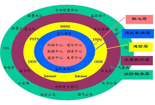

(1)應(yīng)急業(yè)務(wù)系統(tǒng)的層次(以消防業(yè)務(wù)為例)
應(yīng)急業(yè)務(wù)系統(tǒng)有五個(gè)層次:
各個(gè)層面有不同的數(shù)據(jù)和應(yīng)用。
圖1-4 消防調(diào)度指揮系統(tǒng)的層次結(jié)構(gòu)示意圖

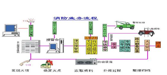

(2)應(yīng)急業(yè)務(wù)系統(tǒng)的流程(以消防業(yè)務(wù)為例)
圖1-5 消防調(diào)度指揮系統(tǒng)的流程示意圖

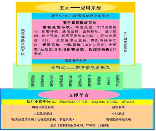

2.1 CERS的組成設(shè)計(jì)
CERS的建設(shè)分為五個(gè)部分:
圖2-1 CERS的組成示意圖1
圖2-2 CERS的組成示意圖2
2.1.1 應(yīng)用系統(tǒng)的設(shè)計(jì)
  應(yīng)用系統(tǒng)采用基于Intranet/Internet結(jié)構(gòu)、C/S模式與B/S模式相結(jié)合的體系結(jié)構(gòu)。應(yīng)用系統(tǒng)由以下5個(gè)部分組成:
一、指揮調(diào)度系統(tǒng)
1、指揮調(diào)度系統(tǒng)
  系統(tǒng)中包括的主要模塊有調(diào)度處警模塊、GPS信息接收模塊、通信監(jiān)控模塊、監(jiān)控控制模塊、顯示控制模塊、數(shù)字錄音模塊、現(xiàn)場(chǎng)圖像傳輸控制模塊、處置部門信息通信模塊、GIS模塊、信息管理及查詢模塊和模擬演練模塊、應(yīng)急培訓(xùn)模塊等。
  系統(tǒng)在接到重大警情以后,可以利用電子地圖系統(tǒng)快速確定位置,得到周圍道路、交通情況等信息,根據(jù)警力情況為指揮人員提供該位置的預(yù)設(shè)方案,并根據(jù)警力力量的分布情況計(jì)算出車輛的最佳行進(jìn)路線,供指揮人員進(jìn)行參考。與此同時(shí)還可以通過警力信息數(shù)據(jù)庫系統(tǒng)檢索出該位置的詳細(xì)資料,以便根據(jù)實(shí)際情況確定相應(yīng)的措施。方案確定以后,指揮系統(tǒng)可以通過計(jì)算機(jī)網(wǎng)絡(luò)(或其他通信手段)將出車命令直接下達(dá)到各個(gè)警點(diǎn)。
2、移動(dòng)指揮系統(tǒng)(現(xiàn)場(chǎng)系統(tǒng))
  系統(tǒng)配置的設(shè)備主要有無線通信設(shè)備、移動(dòng)警情終端臺(tái)、現(xiàn)場(chǎng)圖像傳輸設(shè)備、現(xiàn)場(chǎng)實(shí)況攝像和錄像設(shè)備、衛(wèi)星通信設(shè)備、GSM通信設(shè)備、文字傳真設(shè)備、輔助設(shè)備(天線、電源)等。災(zāi)情現(xiàn)場(chǎng)多媒體信息和視頻會(huì)議多媒體信息是數(shù)字化的圖像和聲音數(shù)據(jù),數(shù)據(jù)量較大,由實(shí)時(shí)記錄子系統(tǒng)負(fù)責(zé)這些信息的記錄和處理,包括:記錄的開始、結(jié)束控制,記錄的格式,對(duì)記錄后的數(shù)據(jù)的預(yù)處理,多媒體數(shù)據(jù)的入庫與查詢播放。災(zāi)情現(xiàn)場(chǎng)和視頻會(huì)議多媒體信息傳到指揮中心后,同時(shí)送到中心控制與實(shí)時(shí)記錄兩個(gè)子系統(tǒng)。中心控制子系統(tǒng)負(fù)責(zé)實(shí)時(shí)顯示控制,實(shí)時(shí)記錄子系統(tǒng)負(fù)責(zé)記錄、處理與查詢等。
現(xiàn)場(chǎng)系統(tǒng)由以下子系統(tǒng)組成
3、處置力量部門系統(tǒng)
  各處置力量部門終端機(jī)接到指揮中心命令時(shí),系統(tǒng)立即自動(dòng)觸發(fā)警鈴,打印出車單(包括出車類型、現(xiàn)場(chǎng)三級(jí)圖、推薦行車路線、重點(diǎn)應(yīng)急單位應(yīng)急預(yù)案等),并回復(fù)指揮中心命令接收完成。
二、領(lǐng)導(dǎo)輔助決策系統(tǒng)
主要具有以下功能:
  統(tǒng)計(jì)分析的功能,提供關(guān)鍵區(qū)域及要害部位的安全監(jiān)督動(dòng)態(tài)信息,完成數(shù)據(jù)匯總統(tǒng)計(jì),生成各種統(tǒng)計(jì)匯總報(bào)表,根據(jù)不同的統(tǒng)計(jì)分析要求,在電子地圖上以不同色塊(顏色)和統(tǒng)計(jì)報(bào)表(文字)兩種直觀的表達(dá)方式,多方位多角度地顯示出統(tǒng)計(jì)分析結(jié)果。
  事件分析功能,可快捷地估算事件、災(zāi)情、爆炸等事件造成的破壞區(qū)域和影響范圍;在平面布置圖上標(biāo)出危險(xiǎn)區(qū)、隔離區(qū)和警戒區(qū),給出各區(qū)域危害程度和防護(hù)要求等信息;對(duì)危險(xiǎn)區(qū)、隔離區(qū)和警戒區(qū)進(jìn)行分析,列出區(qū)域內(nèi)相關(guān)設(shè)備;給出應(yīng)急網(wǎng)絡(luò)圖,列出應(yīng)急響應(yīng)隊(duì)伍的聯(lián)系電話、聯(lián)系人、主要職責(zé)等信息;提供電子白板功能,可在事件模擬圖上根據(jù)具體情況現(xiàn)場(chǎng)布置車輛,并可及時(shí)反饋到異地。
三、基于Web GIS的信息發(fā)布系統(tǒng)
  本系統(tǒng)以功能為中心,各個(gè)部門、人員根據(jù)權(quán)限的不同對(duì)系統(tǒng)擁有不同的操作及使用權(quán)限,也就是說根據(jù)應(yīng)急所有部門的業(yè)務(wù)功能將整個(gè)系統(tǒng)設(shè)計(jì)成一個(gè)統(tǒng)一界面,以功能劃分模塊,整個(gè)系統(tǒng)是由功能模塊有機(jī)結(jié)合而成的,而登錄用戶按所屬部門、職位享有相應(yīng)的功能模塊操作權(quán)限。

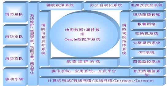

2.1.3 支撐平臺(tái)設(shè)計(jì)
  支撐平臺(tái)有計(jì)算機(jī)網(wǎng)絡(luò)系統(tǒng)、監(jiān)控系統(tǒng)、顯示系統(tǒng)、GPS系統(tǒng)、有/無線通信系統(tǒng)、圖像傳輸系統(tǒng)、電源及機(jī)房、軟件支撐平臺(tái)等。其中,計(jì)算機(jī)網(wǎng)絡(luò)系統(tǒng)包括指揮中心、二級(jí)指揮中心與移動(dòng)指揮中心、業(yè)務(wù)執(zhí)行機(jī)構(gòu)(如:應(yīng)急中隊(duì)、派出所等)之間的三級(jí)計(jì)算機(jī)網(wǎng)絡(luò),即指揮中心局域網(wǎng)絡(luò)、業(yè)務(wù)機(jī)關(guān)網(wǎng)絡(luò)、與分支機(jī)關(guān)的廣域網(wǎng)絡(luò)、與移動(dòng)指揮中心的遠(yuǎn)程訪問網(wǎng)絡(luò)。指揮中心與二級(jí)指揮中心、分支機(jī)構(gòu)、移動(dòng)中心之間有語音通信、數(shù)據(jù)通信,指揮中心與移動(dòng)中心有語音通信、數(shù)據(jù)通信(無線)、現(xiàn)場(chǎng)圖像傳輸;指揮中心與公安其它機(jī)構(gòu)通過撥號(hào)網(wǎng)絡(luò)訪問(內(nèi)網(wǎng)),指揮中心與普通老百姓通過撥號(hào)網(wǎng)絡(luò)訪問(外網(wǎng))。
一、計(jì)算機(jī)網(wǎng)絡(luò)
  計(jì)算機(jī)與網(wǎng)絡(luò)平臺(tái)系統(tǒng)支撐系統(tǒng)運(yùn)行的三級(jí)計(jì)算機(jī)網(wǎng)絡(luò)、計(jì)算機(jī)和外設(shè)。
二、有/無線通訊網(wǎng)絡(luò)
  有線/無線通信系統(tǒng)提供CERS需要的有線/無線通信鏈路,是系統(tǒng)全部信息的輸出/輸入載體。包括程控用戶交換機(jī)、接警座席臺(tái)及數(shù)字錄音系統(tǒng)、無線通信網(wǎng)(800M集群系統(tǒng)、350M集群系統(tǒng))和有線通信網(wǎng)絡(luò)。
三、監(jiān)控與圖像傳輸網(wǎng)絡(luò)
  圖像監(jiān)控系統(tǒng)對(duì)監(jiān)控場(chǎng)所(包括市級(jí)機(jī)關(guān)、交通路口、公共場(chǎng)所、金融機(jī)構(gòu)、大型商場(chǎng)、郵電通信樞紐、車站、碼頭等)進(jìn)行實(shí)時(shí)集中監(jiān)控,對(duì)所需的各種視頻、音頻、計(jì)算機(jī)文字、圖形信息等進(jìn)行收集、選取、存儲(chǔ),并控制顯示在大屏幕、大尺寸視頻監(jiān)視器和首長(zhǎng)多媒體終端等顯示設(shè)備上。
  現(xiàn)場(chǎng)圖像傳輸與處理系統(tǒng)將現(xiàn)場(chǎng)的災(zāi)情實(shí)況視頻圖像數(shù)據(jù)進(jìn)行采集和傳輸,送到現(xiàn)場(chǎng)指揮車或應(yīng)急通信指揮中心進(jìn)行顯示和存儲(chǔ)。
四、GPS系統(tǒng)
  GPS子系統(tǒng)主要用于及時(shí)、準(zhǔn)確地掌握被控車輛和船舶等移動(dòng)目標(biāo)的實(shí)時(shí)情況和準(zhǔn)確位置。采用GPS全球衛(wèi)星定位技術(shù)、GSM全球移動(dòng)通訊技術(shù)、GIS地理信息處理技術(shù)和計(jì)算機(jī)網(wǎng)絡(luò)通信與數(shù)據(jù)處理技術(shù),在現(xiàn)有GSM、GPRS通訊系統(tǒng)的基礎(chǔ)上開發(fā)出的一套社會(huì)綜合防范和遠(yuǎn)程監(jiān)控、通訊、管理、調(diào)度系統(tǒng)。利用該系統(tǒng),可以遠(yuǎn)程無線監(jiān)控、調(diào)度所有在GSM網(wǎng)覆蓋范圍內(nèi)的警用車輛、急救車輛、應(yīng)急車輛、出租車輛、租賃車輛、民用車輛等移動(dòng)目標(biāo)。移動(dòng)目標(biāo)GPS數(shù)據(jù)、其他指令及各類報(bào)警數(shù)據(jù)均由GSM信令信道傳送到數(shù)據(jù)處理中心,并可根據(jù)需要自動(dòng)接通預(yù)先設(shè)置的號(hào)碼進(jìn)行語音通話。
五、大屏顯示系統(tǒng)
  大屏幕顯示系統(tǒng)主要進(jìn)行應(yīng)急地理信息顯示、應(yīng)急車輛狀態(tài)顯示、氣象顯示、應(yīng)急實(shí)力信息顯示、災(zāi)情受理地點(diǎn)顯示、主要交通道口交通狀態(tài)顯示和部分重點(diǎn)保衛(wèi)目標(biāo)監(jiān)控顯示。指揮中心實(shí)現(xiàn)對(duì)指揮系統(tǒng)控制區(qū)的各種情況進(jìn)行動(dòng)態(tài)監(jiān)管。大屏幕投影系統(tǒng)負(fù)責(zé)實(shí)現(xiàn)直觀、完整、準(zhǔn)確、清晰、靈活的顯示各項(xiàng)信息,包括:各種地理信息、車輛狀態(tài)顯示、氣象信息顯示、實(shí)力顯示、受理信息顯示。這類信號(hào)由計(jì)算機(jī)相關(guān)軟件生成,在現(xiàn)場(chǎng)計(jì)算機(jī)顯示器上顯示,同時(shí)調(diào)入所需要的信息在大屏幕作任意大型顯示。便于整體統(tǒng)籌,指揮。同時(shí)指揮中心計(jì)算機(jī)與其它會(huì)議室(兼指揮室)計(jì)算機(jī)聯(lián)網(wǎng),使其它會(huì)議室可通過局域網(wǎng)調(diào)用所需信息在會(huì)議用投影機(jī)上顯示。
六、支撐軟件
  支撐軟件平臺(tái)系統(tǒng)包括計(jì)算機(jī)操作系統(tǒng)、數(shù)據(jù)庫管理系統(tǒng)、GIS系統(tǒng)和應(yīng)用軟件開發(fā)平臺(tái)系統(tǒng)等。以下是我們的一個(gè)實(shí)例:
