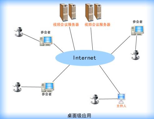

 ㈠ 桌面級(jí)應(yīng)用
  分布在不同地理位置的各個(gè)用戶(hù),可以通過(guò)視頻會(huì)議系統(tǒng),使用臺(tái)式電腦、便攜式電腦、工作站等,就某一問(wèn)題進(jìn)行探討或就某一話(huà)題進(jìn)行交流。網(wǎng)動(dòng)視頻會(huì)議系統(tǒng)(Active Meeting)的C/S結(jié)構(gòu)使得各個(gè)視頻終端具有可靈活的變更位置的特點(diǎn),因此人們可以方便的在不同位置訪(fǎng)問(wèn)視頻會(huì)議服務(wù)器來(lái)進(jìn)行視頻會(huì)議。如異地辦事處和總部之間的業(yè)務(wù)會(huì)議、科研學(xué)者們?cè)谑澜缍鄠(gè)地點(diǎn)通過(guò)視頻會(huì)議進(jìn)行的學(xué)術(shù)交流、出差人員通過(guò)筆記本撥號(hào)上網(wǎng)和公司間進(jìn)行匯報(bào)交流等。
  在桌面級(jí)別的視頻會(huì)議需求中,可根據(jù)實(shí)際需求和網(wǎng)絡(luò)帶寬支持情況選用標(biāo)準(zhǔn)版本和大視頻版本,前者可支持160X120分辨率格式的視頻效果,后者可支持640X480分辨率格式的視頻效果,同時(shí)在會(huì)議過(guò)程中,用戶(hù)可將任意與會(huì)者的視頻切換到全屏顯示,并可對(duì)接收到的多路視頻進(jìn)行排列。
  桌面級(jí)別的應(yīng)用中,可選用較簡(jiǎn)便的音視頻設(shè)備。視頻輸入設(shè)備可選用USB數(shù)字?jǐn)z像頭,如Logitech 4000等,或者普通模擬攝像頭+采集卡(如OSPREY 100)等;視頻輸出設(shè)備一般采用普通電腦顯示器、液晶顯示屏、電視機(jī)等;音頻設(shè)備可采用高質(zhì)量耳麥等。

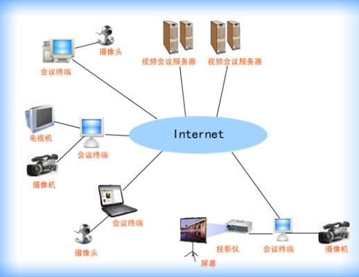

 ㈡ 會(huì)議室級(jí)應(yīng)用
  在中小型企業(yè)內(nèi)部,往往更常見(jiàn)的是會(huì)議室級(jí)的應(yīng)用,而以往市場(chǎng)上常見(jiàn)的視頻會(huì)議軟件基本上都是支持桌面級(jí)別的應(yīng)用,由于其視頻圖像效果不夠理想(幀率太低、圖像斷續(xù)),或無(wú)法支持全屏顯示等原因,無(wú)法在會(huì)議室級(jí)別的應(yīng)用中使用。
  網(wǎng)動(dòng)視頻會(huì)議系統(tǒng)(Active Meeting)大視頻的視頻圖像效果,在帶寬有保證的情況下,能夠達(dá)到30幀/秒的傳輸速率,提供給用戶(hù)SVCD效果的視覺(jué)感覺(jué)。
  會(huì)議室級(jí)別的應(yīng)用中,客戶(hù)端硬件外設(shè)應(yīng)按照以下進(jìn)行配置:
  a. 音頻設(shè)備
  音頻輸入設(shè)備:應(yīng)選用定向麥克或會(huì)議麥克風(fēng),這些麥克風(fēng)具有方向性好、噪聲抑制等性能,適合作為會(huì)議室級(jí)別視頻會(huì)議的音頻輸入設(shè)備。
  音頻輸出設(shè)備:采用會(huì)議音響系統(tǒng)或質(zhì)量較好的音箱等設(shè)備。
  b. 視頻設(shè)備
  視頻輸入設(shè)備:選用較高端的模擬攝像頭,通過(guò)視頻采集卡將采集信號(hào)輸入到客戶(hù)端主機(jī)。推薦設(shè)備有SONY D31模擬信號(hào)攝像頭和OSPREY 200/500等視頻采集卡。
  視頻輸出設(shè)備:作為會(huì)議室級(jí)別的應(yīng)用,視頻輸出設(shè)備通常選用高清晰度電視、背投或投影儀等設(shè)備,以提供給用戶(hù)清晰、逼真、舒適的視覺(jué)感受。
  在會(huì)議室級(jí)別應(yīng)用中,為使視頻會(huì)議達(dá)到一個(gè)良好的效果,會(huì)議室的環(huán)境設(shè)計(jì)是一個(gè)非常重要的環(huán)節(jié),會(huì)議室除了提供參加會(huì)議人員舒適的開(kāi)會(huì)環(huán)境外,還要逼真的反映現(xiàn)場(chǎng)的人物和景物等,使與會(huì)者有一種身臨其境的感受,因此在環(huán)境設(shè)置方面,應(yīng)考慮以下因素:
  a. 結(jié)構(gòu)布置:會(huì)議室凈高應(yīng)最好大于三米,長(zhǎng)寬比例控制為3:2。
  b. 溫度及濕度:會(huì)議室內(nèi)的溫度、濕度應(yīng)適宜。通常應(yīng)設(shè)定為18-25攝氏度的溫度,60%-80%的濕度,并保證室內(nèi)空氣新鮮。
  c. 噪聲控制及聲學(xué)處理:對(duì)于聲學(xué)處理,應(yīng)考慮以下因素:頻率特性控制、回聲控制及噪聲控制。頻率和回聲控制,可通過(guò)控制室的調(diào)音臺(tái),用增設(shè)的優(yōu)質(zhì)功率放大器,控制高、中、低音;并可通過(guò)揚(yáng)聲器環(huán)繞放置會(huì)場(chǎng)四周,使與會(huì)者有身臨其境的感覺(jué)。噪聲控制主要是隔音與吸音效果控制,隔音主要是指選用雙層窗戶(hù)隔離外界噪音,一些電器設(shè)備的主要部件安裝在控制室,以避免電感性電氣設(shè)備噪音;吸音指室內(nèi)應(yīng)鋪地毯、吊天花板,會(huì)議室四周墻壁不宜太光滑,最好裝有隔音材料并用軟布包裝,保證室內(nèi)噪音小于40分貝。麥克風(fēng)與音箱應(yīng)保持合適距離及方向,降低會(huì)議室的回聲以形成良好的開(kāi)會(huì)環(huán)境。
  d. 色調(diào)與色彩:會(huì)場(chǎng)四周的景物色彩、桌椅顏色等,一般不宜采用"白色"和"黑色" 等色調(diào),這兩種顏色會(huì)對(duì)人體產(chǎn)生"反光"和"吸光"的不良效應(yīng)。所以墻壁四周、桌椅等宜采用淺色調(diào)。對(duì)攝像背景(被攝人物背后的墻)不宜掛有山水畫(huà)等景物,否則將增加攝像對(duì)象的信息量及網(wǎng)絡(luò)流量,不利于圖像質(zhì)量的提高。
  e.光源及照度:會(huì)議室的光源及照度,是會(huì)議室的基本必要條件。一般的攝像機(jī)均有自動(dòng)彩色均衡電路,能夠提供真正自然的色彩,從窗戶(hù)射入的光偏高就會(huì)產(chǎn)生有藍(lán)色投影和紅色陰影區(qū)域的視頻圖像;另一方面,會(huì)議的召開(kāi)時(shí)間是隨機(jī)的,上午、下午的自然光源照度與色溫均不一樣,因此會(huì)議室應(yīng)盡量避免采用自然光源,而采用人工光源,所有的窗戶(hù)都應(yīng)采用窗簾遮擋。在使用人工光源時(shí),應(yīng)選擇冷光源,諸如"三基色燈"(R、G、B)效果最佳。對(duì)于攝像區(qū)三基色燈影放置在合適的位置,對(duì)于監(jiān)視器及投影屏幕,周?chē)恼斩冗^(guò)高會(huì)影響觀看效果。攝像區(qū)的照明度控制在750-12500LUX之間,非攝像區(qū)的照明度應(yīng)小于80LUX。為保證產(chǎn)生均勻的照明效果,光源應(yīng)安放在被照物前上方45度。

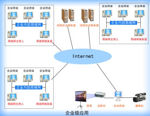

 ㈢ 企業(yè)級(jí)應(yīng)用
  在那些具有一定規(guī)模的大及超大型企業(yè)中,視頻會(huì)議系統(tǒng)的應(yīng)用,無(wú)疑是會(huì)為公司帶來(lái)以下好處:
  ⒈節(jié)省大量的差旅費(fèi)用,降低企業(yè)成本 ;
 、 減少在旅途中的時(shí)間,提高工作效率 ;
 、 提高與客戶(hù)、供應(yīng)商之間的溝通和協(xié)作 ;
 、 提高企業(yè)對(duì)市場(chǎng)的響應(yīng)效率;
 、 縮短上層領(lǐng)導(dǎo)的決策周期;
  ⒍ 隨時(shí)可以召集和舉行會(huì)議和培訓(xùn);
 、 可以遠(yuǎn)程交換數(shù)據(jù),核對(duì)帳目、協(xié)同審批文件
 、 外地人員也可以通過(guò)互聯(lián)網(wǎng)參與公司的會(huì)議
  在企業(yè)級(jí)別的應(yīng)用中,企業(yè)將服務(wù)器構(gòu)架在公司內(nèi)部,遠(yuǎn)程用戶(hù)及局域網(wǎng)內(nèi)部的用戶(hù)均可登錄服務(wù)器,實(shí)現(xiàn)交互。企業(yè)級(jí)視頻會(huì)議系統(tǒng)的應(yīng)用實(shí)際上就是將桌面級(jí)視頻會(huì)議與會(huì)議室級(jí)視頻會(huì)議系統(tǒng)有機(jī)的結(jié)合在一起,客戶(hù)端硬件外設(shè)可以按照以上的建議,根據(jù)各終端不同的需求進(jìn)行配置。

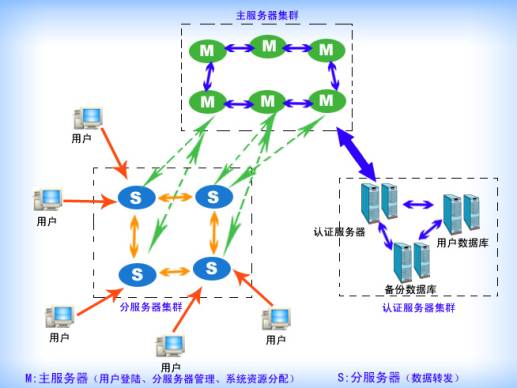

 ㈣ 電信運(yùn)營(yíng)級(jí)應(yīng)用
  作為電信運(yùn)營(yíng)級(jí)的產(chǎn)品,網(wǎng)動(dòng)視頻會(huì)議系統(tǒng)(Active Meeting)的服務(wù)器端應(yīng)是一個(gè)龐大有序的服務(wù)器集群。服務(wù)器之間有明顯的分工,同時(shí)要考慮系統(tǒng)健壯性和突發(fā)事件的應(yīng)急體系。系統(tǒng)拓?fù)浣Y(jié)構(gòu)如下:
  運(yùn)營(yíng)級(jí)系統(tǒng)拓?fù)鋱D
  電信運(yùn)營(yíng)級(jí)的視頻會(huì)議系統(tǒng)的系統(tǒng)構(gòu)架:
 、痹陔娦胚\(yùn)營(yíng)商各網(wǎng)絡(luò)信息中心,安裝一套分服務(wù)器;
 、 在主要大城市安裝一套主服務(wù)器;(電信網(wǎng)中心節(jié)點(diǎn))
 、吃陔娦啪W(wǎng)絡(luò)中心安裝系統(tǒng)數(shù)據(jù)庫(kù)和認(rèn)證服務(wù)器;
 、丛陔娦啪W(wǎng)絡(luò)、衛(wèi)星網(wǎng)絡(luò)、各城市無(wú)線(xiàn)網(wǎng)絡(luò)中心根據(jù)具體情況安裝主服務(wù)器、分服務(wù)器;
  ⒌有線(xiàn)電視中心、廣電網(wǎng)絡(luò)中心節(jié)點(diǎn)、廣電網(wǎng)絡(luò)中心都有一定的網(wǎng)絡(luò)帶寬接入互聯(lián)網(wǎng)。
 這里的Server不再是單一的服務(wù)器,而是一個(gè)龐大的服務(wù)器集群,可以支持若干會(huì)議室同時(shí)在線(xiàn)開(kāi)會(huì),并做到各會(huì)議通道間互不干擾。運(yùn)營(yíng)商可以將會(huì)議通道租給某些沒(méi)有自己專(zhuān)網(wǎng)的企業(yè),用來(lái)開(kāi)會(huì),實(shí)現(xiàn)了網(wǎng)動(dòng)視頻會(huì)議系統(tǒng)(Active Meeting)的電信運(yùn)營(yíng)級(jí)應(yīng)用模式。
