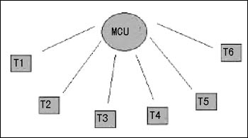

  就H.323來講,企業(yè)存在ADSL、電信專線、衛(wèi)星網(wǎng)絡(luò)等多種選擇。H.323基于IP網(wǎng)絡(luò),IP網(wǎng)絡(luò)雖然是總線型的網(wǎng)絡(luò),但從H.323視頻會議系統(tǒng)組網(wǎng)來說,依舊同H.320視頻會議系統(tǒng)一樣,是星型網(wǎng)絡(luò),如圖所示,所有的終端數(shù)據(jù)都匯集到MCU處。這樣對視頻會議系統(tǒng)組網(wǎng)就提出了要求,如果MCU以下共有6個終端,每個中端以B的帶寬開會,那么各個終端處的帶寬要求為B,MCU處的帶寬要求就為6B。

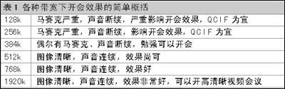

  網(wǎng)絡(luò)環(huán)境好,可以選擇高帶寬、高清晰度產(chǎn)品,如MPEG2、MPEG4產(chǎn)品。MPEG2帶寬可達到2M至8M,具有4CIF的效果,這種圖像效果跟DVD效果相同,分辨率是常見視頻會議系統(tǒng)的4倍。缺點是要求的帶寬比較高,用戶的線路租用成本比較高。一個比較好的選擇是采用MPEG4的壓縮方式,可以在比較低的帶寬條件下,實現(xiàn)高畫質(zhì)的傳輸,例如中太多媒體公司的2030和2130系列產(chǎn)品,在2M的帶寬下同樣可實現(xiàn)4CIF圖像效果,為用戶節(jié)省大量的帶寬。
  網(wǎng)絡(luò)環(huán)境差,可以選擇低帶寬產(chǎn)品,側(cè)重H.261、H.263、MPEG4的產(chǎn)品,尤其是H.263,在低帶寬下比其他算法效果好。如果用戶網(wǎng)絡(luò)帶寬非常窄,對視頻會議設(shè)備的投入預(yù)算也比較小,可以考慮桌面系統(tǒng)、軟件視頻等解決方案,采用QCIF格式開會,不失為一種經(jīng)濟實用的辦法。

表1各種帶寬下開會效果的簡單概括
