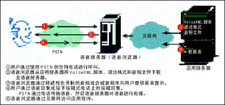

  為了更好地理解VoiceXML 2.0,可以將VoiceXML和HTML進(jìn)行類比。采用HTML的Web應(yīng)用可以分為兩部分:瀏覽器和Web服務(wù)器。相應(yīng)地,VoiceXML涉及的組件也可分為語音瀏覽器和相當(dāng)于Web服務(wù)器功能的應(yīng)用服務(wù)器。
  由于電話(包括很多蜂窩電話)沒有計(jì)算功能,無法管理語音瀏覽器,所以語音瀏覽器駐留在網(wǎng)絡(luò)上的語音服務(wù)器中。語音服務(wù)器可以位于企業(yè)數(shù)據(jù)中心,或者位于主管供應(yīng)商處。用戶撥叫一臺(tái)語音服務(wù)器,該服務(wù)器從一臺(tái)應(yīng)用服務(wù)器上下載VoiceXML 2.0腳本、語法格式和聲音文件。語音瀏覽器以一種語音信息的形式將VoiceXML 2.0腳本翻譯給用戶聽,語音信息可以是預(yù)先錄制的語音,或經(jīng)由一個(gè)文本語音合成器產(chǎn)生的文本。然后語音瀏覽器調(diào)用一個(gè)自動(dòng)語音識(shí)別(ASR)軟件,使用語法格式來識(shí)別出用戶響應(yīng)的語音詞匯。
