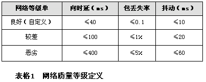

  描述承載網(wǎng)性能指標的參數(shù)主要有帶寬、時延、時延抖動、丟包率等,其中帶寬是一個基本要求,必須滿足規(guī)劃的帶寬要求。根據(jù)通信行業(yè)標準YD/T1071-2000《IP電話網(wǎng)關設備技術要求》,網(wǎng)絡質量可以分為以下三級:

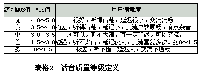

  對于IP電話質量的評價采用MOS(主觀平均評分)值評價,評測方法在ITU-TP.800中定義。實際中可以采用PESQ(語音質量的知覺評估)客觀測試方法,在ITU-TP.862(PESQ)中定義。MOS值的定義如下表所示:

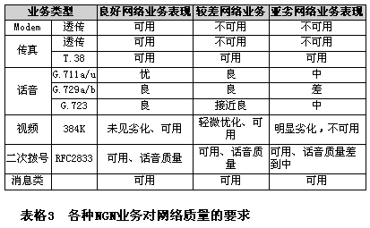

  經(jīng)過試驗測試,對不同網(wǎng)絡質量下的NGN業(yè)務表現(xiàn)總結如下表所示:
  如果需要支持基于G.711透傳方式傳真和Modem業(yè)務,必須要求承載網(wǎng)的質量達到良好(網(wǎng)絡時延≤40ms,時延抖動≤10ms,丟包率≤0.1%),話音、視頻、二次撥號等業(yè)務質量主觀評價可到良以上,其中G.711的話音業(yè)務質量可達到優(yōu)。
  如果不需要支持基于G.711透傳方式傳真和Modem業(yè)務,承載網(wǎng)質量在較差的條件下(網(wǎng)絡時延≤100ms,時延抖動≤20ms,丟包率≤1%),話音、視頻、二次撥號等業(yè)務質量主觀評價可到良,基本滿足運營需要。在承載網(wǎng)質量為“惡劣”的條件下,大多數(shù)NGN業(yè)務達不到運營的要求。除了網(wǎng)絡的QoS指標外,為了保證NGN業(yè)務運營的需要,要求網(wǎng)絡具備運營需要的穩(wěn)定性,在較長時間內保證網(wǎng)絡的可用性。在滿足網(wǎng)絡穩(wěn)定性的必要條件下,承載網(wǎng)質量要求不能低于以下指標(注:在最低指標下透傳方式的傳真和Modem業(yè)務不可用):帶寬滿足業(yè)務規(guī)劃需要;網(wǎng)絡時延≤100ms;時延抖動≤20ms;丟包率≤1%。
