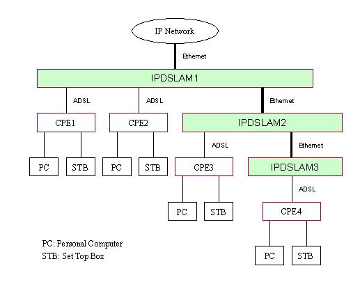

  目前國內(nèi)運(yùn)營商主要經(jīng)營IP網(wǎng)絡(luò),而IP設(shè)備比較ATM設(shè)備便宜,因此DSLAM以IP方式上連將是ADSL的發(fā)展趨勢,目前ADSL的擴(kuò)容也主要以IPDSLAM為主,因此本文以IPDSLAM為例介紹Video over IP方案。 IPDSLAM設(shè)備組網(wǎng)時(shí)可以級連,其網(wǎng)絡(luò)拓?fù)淙鐖D1所示。

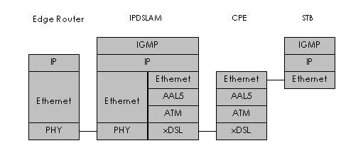

  由于IPDSLAM設(shè)備在網(wǎng)絡(luò)結(jié)構(gòu)中處于接入端,在多播控制中所起作用主要是控制用戶的多播接入,而不是多播路由。所以IPDSLAM不需支持DVMRP、PIM等多播路由協(xié)議和算法,而是采用IGMP協(xié)議來控制用戶的多播接入,IPDSLAM應(yīng)實(shí)現(xiàn)IGMP、IGMP snooping 或 IGMP proxy功能。IPDSLAM中IGMP的協(xié)議層次如圖2所示。
圖2. IPDSLAM設(shè)備中IGMP的協(xié)議層次
  IPDSLAM設(shè)備通過IGMP協(xié)議并結(jié)合預(yù)先設(shè)置的用戶權(quán)限控制用戶動態(tài)進(jìn)入和退出視頻頻道,并為每個(gè)多播視頻頻道建立和維護(hù)多播復(fù)制表。用戶動態(tài)進(jìn)入某多播組時(shí),向IPDSLAM發(fā)送IGMP REPORT消息,IPDSLAM參照用戶端口可用的帶寬和預(yù)先設(shè)置的用戶權(quán)限來決定是否將該用戶加入其新申請的多播組。IPDSLAM也會周期性的輪詢多播用戶,來檢測用戶是否仍在觀賞某多播頻道并及時(shí)停止向用戶發(fā)送用戶不再觀賞的多播頻道。

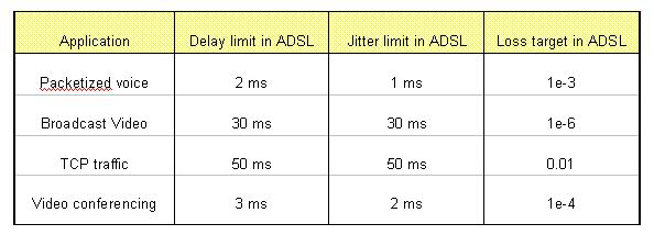

  各種應(yīng)用對QoS有不同的要求,各種應(yīng)用對QoS的要求可用時(shí)延、抖動和丟包率三項(xiàng)指標(biāo)作為量度,如表1:
表1. 不同應(yīng)用的QoS要求
  注:準(zhǔn)Video on Demand、Video on Demand、對QoS的要求和Broadcast Video 相同。硬盤下載視頻服務(wù)對QoS的要求和TCP traffic相同。
  本節(jié)以ADSL承載的幾種典型業(yè)務(wù)為例,討論如何保證不同應(yīng)用的QoS要求。為保證不同應(yīng)用的QoS要求,ADSL設(shè)備可通過對不同的業(yè)務(wù)進(jìn)行分級,以Diffserv的方式提供不同的分級所需的QoS質(zhì)量。例如可將語音業(yè)務(wù)(VoIP)和視頻會議設(shè)為最高優(yōu)先級,廣播視頻業(yè)務(wù)設(shè)為較高優(yōu)先級,其他如Web瀏覽等業(yè)務(wù)設(shè)為低優(yōu)先級。ADSL設(shè)備為每個(gè)優(yōu)先級設(shè)立獨(dú)立的隊(duì)列,然后采用嚴(yán)格優(yōu)先級或帶有權(quán)重的循環(huán)機(jī)制控制各優(yōu)先級隊(duì)列的輸出。通過調(diào)整不同優(yōu)先級隊(duì)列的buffer大小和最長留駐時(shí)間,可滿足不同應(yīng)用對時(shí)延、抖動、包丟失率的不同要求。
