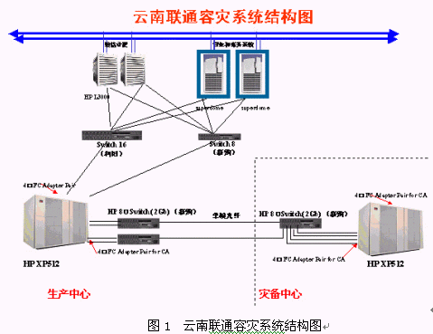

本期工程采用了HP高端磁盤陣列XP512進(jìn)行遠(yuǎn)程數(shù)據(jù)容災(zāi),在云南聯(lián)通業(yè)務(wù)中心本地新增一臺HP XP512。同時(shí),在異地備份中心新增一臺XP512存儲服務(wù)器,作為主生產(chǎn)中心XP512的異地容災(zāi)備份。本次容災(zāi)的建設(shè)目標(biāo)是對綜合營帳系統(tǒng)、專業(yè)計(jì)費(fèi)、短消息計(jì)費(fèi)系統(tǒng)進(jìn)行同城異地?cái)?shù)據(jù)級容災(zāi)的綜合數(shù)據(jù)容災(zāi)系統(tǒng),業(yè)務(wù)系統(tǒng)的數(shù)據(jù)將可以通過基于XP磁盤陣列的Continuous Access XP軟件實(shí)時(shí)同步復(fù)制到備份數(shù)據(jù)中心的XP512中,從而實(shí)現(xiàn)數(shù)據(jù)的遠(yuǎn)程保護(hù)
下圖是方案規(guī)劃的容災(zāi)系統(tǒng)示意圖(見圖1)。
硬件環(huán)境的搭建在此就不贅述,下面主要從整個(gè)工程的重點(diǎn)和難點(diǎn):系統(tǒng)遷移進(jìn)行著重介紹。
