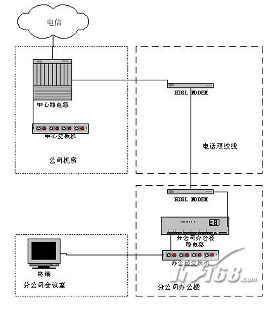

一、雙絞線接入方案
網(wǎng)絡(luò)連接如下圖:
雙絞線接入方案(點(diǎn)擊看大圖)
。。對于一些距離電信機(jī)房(網(wǎng)絡(luò)中心)不是很遠(yuǎn),在一公里以內(nèi)的用戶,可以采用雙絞線解決方案。實(shí)現(xiàn)的方式是可以在網(wǎng)絡(luò)中心和用戶之間鋪設(shè)兩對雙絞線,可以專門鋪設(shè),也可以利用現(xiàn)有電話線路的連接線,在電信公司機(jī)房與用戶兩端分別增加一個(gè)HDSL MODEM,就可以實(shí)現(xiàn)用戶到電信骨干網(wǎng)的網(wǎng)絡(luò)接入。網(wǎng)絡(luò)中心機(jī)房的HDSL MODEM通過V.35線纜直接接入到網(wǎng)絡(luò)中心的路由器上,用戶的HDSL MODEM通過V.35線纜與用戶局域網(wǎng)內(nèi)的路由器相連,接入到用戶的本地局域網(wǎng)內(nèi),從而保證用戶視頻會(huì)議終端的接入。
。。這種接入方式的特點(diǎn)是接入簡單方便,投資少,通過兩對雙絞線或兩對電話線即可實(shí)現(xiàn),在用戶和電信公司機(jī)房(網(wǎng)絡(luò)中心)兩端只需分別增加一個(gè)HDSL調(diào)制解調(diào)器即可實(shí)現(xiàn),帶寬最大可以達(dá)到2Mbps,完全可以保證視頻會(huì)議的要求,但是距離不能太遠(yuǎn),最遠(yuǎn)距離大約1公里。因此在有些距離較近,同時(shí)有電信電話網(wǎng)覆蓋的地方可以采用這種方式接入。

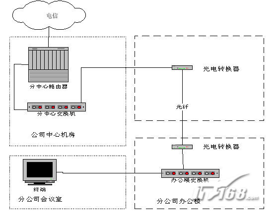

二、光纖接入方案
網(wǎng)絡(luò)連接如下圖:
光線接入方案(點(diǎn)擊看大圖)
。。光纖接入也是一種方便的接入方案。在電信機(jī)房與用戶之間直接鋪設(shè)光纖或者租借第三方的光纖,在兩端增加一對光電轉(zhuǎn)換器,電信機(jī)房的光纖轉(zhuǎn)換器連接到中心交換機(jī)上,直接接入電信骨干網(wǎng),用戶端的光電轉(zhuǎn)換器連接到本地的局域網(wǎng)的交換機(jī)上,這樣可以實(shí)現(xiàn)本地的視頻會(huì)議終端的接入。
。。這種接入方式的特點(diǎn)是不受距離的限制,接入帶寬很寬,可以到100M,也可以作為城域網(wǎng)的擴(kuò)容方案。適于在電信光纖鋪設(shè)到的地方,或者是可以方便租用到光纖的地方采用。其特點(diǎn)是本身造價(jià)昂貴,鋪設(shè)費(fèi)用較高,如需單獨(dú)鋪設(shè)則不宜采用,一般是適用于已有現(xiàn)成光纖線路的地方適用。

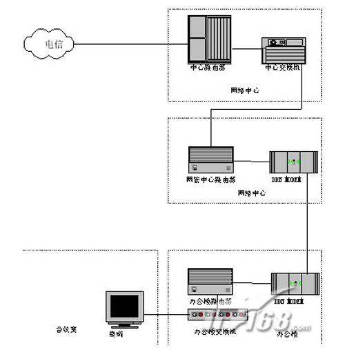

三、DDN接入方案
網(wǎng)絡(luò)連接如下圖:
DDN接入方案(點(diǎn)擊看大圖)
。。DDN接入也是一種較普遍的接入方案。因?yàn)橹袊娦诺氖袃?nèi)線路比較豐富,因此部分接入困難的地方也可以通過租用電信的DDN線路來實(shí)現(xiàn)最終的接入。
。。用戶和電信網(wǎng)絡(luò)中心之間通過租用中國電信的DDN線路來實(shí)現(xiàn),在兩端分別增加一臺(tái)中國電信提供的基帶MODEM,用戶端的MODEM 通過V.35接口接入到用戶網(wǎng)絡(luò)中的路由器上,電信網(wǎng)絡(luò)中心的MODEM則通過V.35接口接入到電信網(wǎng)絡(luò)的路由器上,連接速率從64Kbps-2Mbps可選,可以滿足視頻會(huì)議的接入要求。
。。這種方式的特點(diǎn)是簡單方便,但要和中國電信合作,因此在協(xié)調(diào)工作上的問題較多。

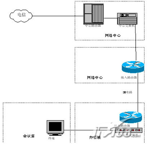

四、2M電路接入方案
網(wǎng)絡(luò)連接如下圖:
2M電路接入方案(點(diǎn)擊看大圖)
。。2M電路接入是目前電信網(wǎng)絡(luò)常用的一種接入方式。主要是基于目前電信的網(wǎng)絡(luò)環(huán)境,原有的電路交換網(wǎng)絡(luò)十分豐富,大部分地區(qū)都有光纖接入,部分較差地區(qū)也有銅線接入,因此大部分地方可以提供2M電路的接入方式。這樣在兩端分別增加一個(gè)接入路由器,根據(jù)電路提供的接口(如E1、V.35等),選擇不同的端口,可以分別接入到各地的局域網(wǎng)內(nèi),實(shí)現(xiàn)視頻會(huì)議的接入。路由器類型可選性較多,此類路由器屬于低端邊緣路由器,如CISCO、BINTEC、華為等廠家均有相應(yīng)的產(chǎn)品系列。
。。這種接入方式的特點(diǎn)是簡單方便,且適合電信現(xiàn)有網(wǎng)絡(luò)條件的網(wǎng)絡(luò)擴(kuò)容,是一種快速有效的接入方式,只是需要增加一對接入路由器,只不過比MODEM接入的費(fèi)用提高了一些。

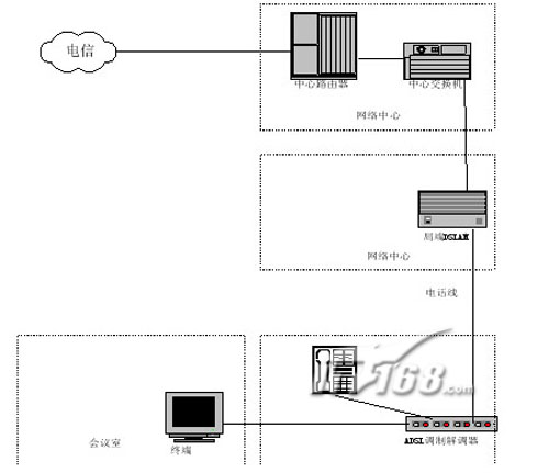

五、ADSL接入方案
網(wǎng)絡(luò)連接如下圖:
ADSL接入方案(點(diǎn)擊看大圖)
。ADSL接入是近年來興起的接入方式。ADSL接入分為兩種,高速率為上行2M、下行8M,低速率為上行512K、下行1.5M,最大傳輸距離為4-5公里,傳輸介質(zhì)為電話線,在用戶端只需安裝一個(gè)ADSL調(diào)制解調(diào)器即可使用。ADSL調(diào)制解調(diào)器上同時(shí)有局域網(wǎng)接口和電話接口,局域網(wǎng)口可以直接和本地的局域網(wǎng)交換機(jī)上,電話接口仍然可以照常使用。因?yàn)檎Z音和數(shù)據(jù)在傳輸過程中使用的頻率不同,二者可以同時(shí)使用,在使用視頻會(huì)議時(shí)并不影響電話的使用,十分經(jīng)濟(jì)方便。
。。由于ADSL的成本相對較高,初期用戶相對較少,為減少投資,建議DSLAM設(shè)置在局端;隨著用戶的發(fā)展,DSLAM應(yīng)逐步向用戶端推進(jìn),主要益處包括以下幾個(gè)方面:可以縮短光纖到用戶的距離、為VDSL、MDSL創(chuàng)造條件、為FTTH創(chuàng)造條件以及為APON創(chuàng)造條件。
。。局端的設(shè)備是DSLAM,它可以直接接入到電信的骨干網(wǎng)上,速率可以達(dá)到100M。在具有ADSL接入的地方,這也是一種十分方便的解決方案。
