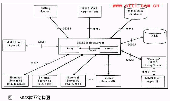

  MMS業(yè)務(wù)并不依賴于具體的承載網(wǎng)絡(luò)平臺(tái),無論是GSM,GPRS,CDMA,還是未來的3G網(wǎng)絡(luò),都可以支持MMS業(yè)務(wù)。MMS可以集成已有的消息系統(tǒng)不同網(wǎng)絡(luò)之間的連接可以通過IP和相關(guān)的消息協(xié)議來完成,保證了不同無線網(wǎng)絡(luò)對多媒體消息系統(tǒng)的兼容性。從圖1可以看出,多媒體消息系統(tǒng)中新增的網(wǎng)元包括:
  (1)MMS User Agent (MMS用戶代理)
  MMS用戶代理通過MMS終端提供多媒體消息服務(wù),MMS用戶代理是多媒體消息終端上的一個(gè)應(yīng)用,可以位于用戶設(shè)備也可以位于和用戶設(shè)備直接相連的外部設(shè)備中。MMS用戶代理提供用戶瀏覽、編輯、處理多媒體消息等功能,消息的發(fā)送、接收、刪除等操作。MMS用戶代理支持MIME (Multipurpose Internet Mail Extensions)。多媒體消息采用MIME格式表示,通過MIME中不同子類型的定義,多媒體消息可包含文本、圖像、聲音等數(shù)據(jù)。
  MMS用戶代理還提供用戶終端接收多媒體短信能力的協(xié)商;向用戶發(fā)送多媒體短信通知;對用戶的多媒體短信加密和解密;用戶之間的多媒體短信簽名;在用戶的SIM卡支持MMS的情況下,處理SIM卡中和MMS相關(guān)的信息;用戶特性的管理等功能。
  (2)MMSC(MMS Relay/Server)
  MMSC多媒體消息中心包含MMS服務(wù)器和MMS中繼的功能,對多媒體消息進(jìn)行協(xié)議轉(zhuǎn)換、內(nèi)容適配、存儲(chǔ)和調(diào)度,完成多媒體消息在不同多媒體設(shè)備之間的傳遞操作。同時(shí),MMSC生成話單用于計(jì)費(fèi)。其中,MMS服務(wù)器負(fù)責(zé)存儲(chǔ)和處理到來和離開兩個(gè)方向上的多媒體短消息。每個(gè)MMSE中可以有多個(gè)MMS服務(wù)器。MMS服務(wù)器可以和外部網(wǎng)絡(luò)的E-mail服務(wù)器、SMS服務(wù)器等通過標(biāo)準(zhǔn)的接口協(xié)同工作,為用戶提供豐富的服務(wù)類型。MMS中繼器負(fù)責(zé)在不同的消息系統(tǒng)之間傳遞消息,以整合處于不同網(wǎng)絡(luò)中的各種類型的服務(wù)器。另外,MMS中繼器在接收或者傳遞消息到其他的MMS用戶代理或者另外的MMSE時(shí),應(yīng)該能夠產(chǎn)生計(jì)費(fèi)數(shù)據(jù)(CDR)。MMS中繼器和MMS服務(wù)器還具有地址翻譯功能和臨時(shí)存儲(chǔ)多媒體短信的功能,保證了多媒體短信在成功地傳送到另一個(gè)MMSE(多媒體消息業(yè)務(wù)環(huán)境)實(shí)體之前不會(huì)丟失。
  (3)MMS User Databases(MMS用戶數(shù)據(jù)庫)
  MMS用戶數(shù)據(jù)庫存儲(chǔ)與用戶相關(guān)的業(yè)務(wù)信息(如用戶的業(yè)務(wù)特性、對用戶接入MMS服務(wù)的控制等等)、個(gè)性化信息、接口信息等有關(guān)。
  (4)MMS VAS Applicatons (MMS增值應(yīng)用服務(wù)器)
  外部增值應(yīng)用服務(wù)器主要提供增值業(yè)務(wù)服務(wù)。
  (5)Billing System(計(jì)費(fèi)系統(tǒng))
  計(jì)費(fèi)系統(tǒng)主要是完成MMSC系統(tǒng)的計(jì)費(fèi)操作。
  (6)External Servers(外部服務(wù)器)
  例如電子郵件服務(wù)器、傳真服務(wù)器和統(tǒng)一消息服務(wù)器等。
  重復(fù)使用的原有網(wǎng)元有HLR,它通過MM5接口向MMSC提供用戶簽約信息。圖1列出了目前MMS系統(tǒng)中常用的接口是MMI-MM8。這些接口遵循相應(yīng)的接口規(guī)范。

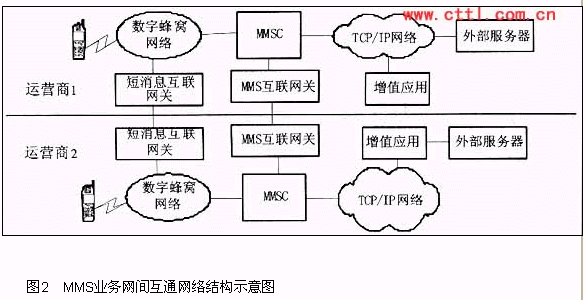

  目前,國內(nèi)各運(yùn)營商之間尚未實(shí)現(xiàn)MMS業(yè)務(wù)的互通。本文提出一種運(yùn)營商之間MMS業(yè)務(wù)互通的方案,網(wǎng)絡(luò)結(jié)構(gòu)如圖2所示。圖中所示各功能模塊是從邏輯功能上劃分的,實(shí)際實(shí)現(xiàn)時(shí)不一定拘泥于此。
注:外部服務(wù)器:例如電子郵件服務(wù)器、傳真服務(wù)器和統(tǒng)一消息服務(wù)器等。
  增值應(yīng)用:提供增值業(yè)務(wù)服務(wù)。
  從圖2中可以看出,運(yùn)營商之間MMS業(yè)務(wù)的互通需要通過兩個(gè)互聯(lián)網(wǎng)關(guān)來實(shí)現(xiàn)。其中,短消息互聯(lián)網(wǎng)關(guān)主要負(fù)責(zé)MMS業(yè)務(wù)中文本短消息通知的互通,在短消息互聯(lián)網(wǎng)關(guān)之間采用點(diǎn)對點(diǎn)網(wǎng)間互通協(xié)議。MMS互聯(lián)網(wǎng)關(guān)完成協(xié)議轉(zhuǎn)換、數(shù)據(jù)分發(fā)以及生成各種MMS計(jì)費(fèi)話單等功能。在MMS互聯(lián)網(wǎng)關(guān)之間采用SMTP協(xié)議。
