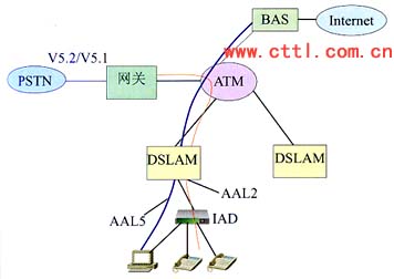

  (1)VoATMoverDSL解決方案。VoATMeverDSL是在ATMoverDSL技術(shù)基礎(chǔ)上提供話音業(yè)務(wù)的一種解決方案。整個網(wǎng)絡(luò)是由綜合接入設(shè)備(IAD)、網(wǎng)關(guān)和ATM DSLAM構(gòu)成(見圖1)。IAD向用戶提供多路POTS或者ISDN接口、以太網(wǎng)接口,上行可以是ADSL或者G.shdsl接口,直接接入DSLAM。話音業(yè)務(wù)采用AAL2封裝,由網(wǎng)關(guān)進行PVC終結(jié)。數(shù)據(jù)業(yè)務(wù)采用AAL5封裝,通過ATMPVC連到寬帶接入服務(wù)器(BAS)。話音業(yè)務(wù)的信令通過BLES(Broad-band Loop Emulation Service)協(xié)議完成,網(wǎng)關(guān)通過V5.2或者V5.1接入到PSTN網(wǎng)。IAD的主要作用是在用戶端對媒介進行適配和信令適配。所謂媒介適配就是將話音數(shù)字化,并且進行壓縮;信令適配就是將傳統(tǒng)的用戶信令采用BLES協(xié)議進行傳送。網(wǎng)關(guān)的主要作用是把分組話音轉(zhuǎn)換成64kbit/s的PCM數(shù)字信號接入到PSTN網(wǎng)絡(luò);終結(jié)BLES協(xié)議,將信令轉(zhuǎn)換成傳統(tǒng)的PSTN網(wǎng)絡(luò)的信令。ATM DSLAM的主要作用就是將封裝在AAL2的話音業(yè)務(wù)和AAL5的數(shù)據(jù)業(yè)務(wù)分別送到網(wǎng)關(guān)和BAS。這里ATMDSLAM的網(wǎng)關(guān)都需要支持AAL2信元的識別。
圖1 VoATM over DSL解決方案

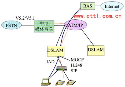

  (2)VoIP over DSL解決方案。與VoATMover DSL網(wǎng)絡(luò)結(jié)構(gòu)一樣,VoIPover DSL的網(wǎng)絡(luò)結(jié)構(gòu)也是由IAD、網(wǎng)關(guān)和DSLAM組成(見圖2)。VoIPover DSL的IAD與VoATMover DSL的類似,可以提供多路POTS或者ISDN接口、以太網(wǎng)接口,上行可以是ADSL或者G.shdsl接口、VDSL接口,直接接入DSLAM。不同的是,IAD與網(wǎng)關(guān)之間傳輸分組語音數(shù)據(jù),IAD需要配置相應(yīng)的IP地址。網(wǎng)關(guān)提供E1接口通過V5.2或者V5.1協(xié)議接入到PSTN網(wǎng)。與第一種方案不同的是,DSLAM不需要支持AAL2信元的識別,這里的DSLAM可以是ATMDSLAM或者是IP DSLAM。
圖2 VoIP over DSL解決方案

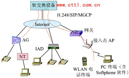

  基于以太網(wǎng)(Ethernet)的接入技術(shù)包括以太網(wǎng)接入技術(shù)和無線局域網(wǎng)(WLAN)接入技術(shù),物理層之上的媒質(zhì)接入控制層(MAC)分別符合802.3MAC或802.11MAC協(xié)議。傳統(tǒng)的以太網(wǎng)接入技術(shù)和WLAN主要提供以因特網(wǎng)接入為主的數(shù)據(jù)業(yè)務(wù),在向NGN演進過程中,利用以太網(wǎng)接入和WLAN技術(shù)可以方便地提供分組話音業(yè)務(wù)。網(wǎng)絡(luò)解決方案如圖3所示。
圖3 基于Ethernet接入的解決方案
  如圖3左側(cè)所示,實現(xiàn)分組話音接入,可以保持目前以太網(wǎng)接入的用戶端設(shè)備(NT)功能不變,而局端設(shè)備具備接入媒體網(wǎng)關(guān)(AG)的功能,實現(xiàn)話音和數(shù)據(jù)綜合接入。AG提供POTS接口和Ethernet接口,對話音進行分組化處理,通過H.248或SIP協(xié)議與軟交換進行交互,完成呼叫處理功能。
  如圖3所示,通過IAD接入設(shè)備,同樣可以實現(xiàn)基于Ethernet的分組話音接入。IAD支持H.248,SIP或MGCP協(xié)議,支持呼叫處理、語音處理、媒質(zhì)控制處理等功能。IAD放置在用戶家中,同時提供POTS和Ethernet接口,實現(xiàn)語音、數(shù)據(jù)和寬帶多媒體的接入。IAD若為具備樓道交換機功能的設(shè)備,則物理上可以僅提供RJ45接口,通過在用戶家中安裝分線盒,將一個RJ45接口分線為一個RJ45接口和一個RJ11接口,分別提供與PC機和電話機的連接。
  VoWLAN接入同樣可以有不同的實現(xiàn)方案,但是真正意義上的VoWLAN實現(xiàn)如圖3右側(cè)所示。在WLAN空中接口,采用Voiceover Ipover WLAN的協(xié)議棧,終端可以采用具備SIP功能的便攜WLAN雙模終端(同時支持話音和數(shù)據(jù)),或者在PC機上插入WLAN網(wǎng)卡,運行軟電話(Soft Phone)軟件實現(xiàn)SIP協(xié)議,實現(xiàn)話音的接入。

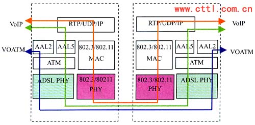

  3.分組話音接入的協(xié)議棧模型
  圖4給出了上述幾種分組話音接入解決方案的協(xié)議棧。
圖4 實現(xiàn)分組話音接入的協(xié)議棧模型
