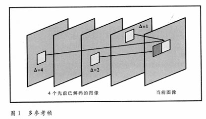

 。2)多參考幀選擇
  過去,在H.261等標(biāo)準(zhǔn)中,運(yùn)動(dòng)補(bǔ)償時(shí)只選用前一幀作參考幀。為了進(jìn)一步提高預(yù)測(cè)精度,H.264中可選用多至前后5幀的多參考幀(見圖1)。

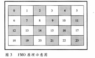

  (2)靈活的宏塊排序(FMO)
 。疲停希ㄈ鐖D3)中一個(gè)圖像由6×4 MB組成,其中黑片和白片各屬不同的共兩個(gè)片,這種FMO的宏塊組成方式,顯然可以提高抗誤碼能力。例如黑片丟失,即使黑片中所有宏塊全丟失,也可利用領(lǐng)域的相關(guān)性,采用掩蓋技術(shù),由白片很容易得到近似的丟失的黑宏塊,人眼幾乎覺察不出已發(fā)生了丟包!

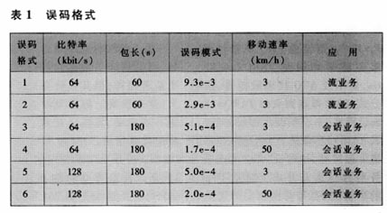

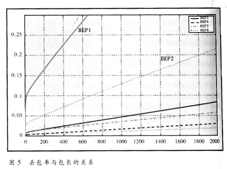

  (1)傳輸包和片都應(yīng)較短
  不同誤碼格式和不同包長(zhǎng)其丟包率是不同的(見表1)。
  傳輸包短些,則丟包率低些,包長(zhǎng)1 000 B時(shí)丟包率低于5%(見圖5)。帶有包的片也自然不宜長(zhǎng),設(shè)片的目的是防止了誤碼擴(kuò)散,因?yàn)槠旧硎亲晕野模荒芾闷渌瑏?lái)預(yù)測(cè)當(dāng)前片。

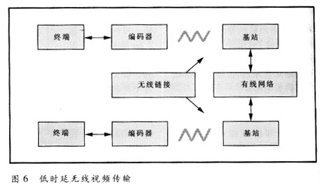

  如上所述,ARQ會(huì)引入較大時(shí)延,為此,某些文獻(xiàn)提出了一種無(wú)線環(huán)境下低時(shí)延的ARQ技術(shù),即在基站設(shè)置一個(gè)視頻代理服務(wù)器,它可適用于H.261,H.263,MPEG-1,MPEG-2,MPEG-4以及H.264中。對(duì)“Foreman”視頻序列的實(shí)驗(yàn)表明,在隨機(jī)誤比特率10-3的惡劣環(huán)境下,利用該技術(shù),亮度信號(hào)的PSNR僅降低 0.35 dB!
  無(wú)線視頻通信網(wǎng)絡(luò)見圖6,時(shí)延TARQ見公式(8):
  其中,p為丟包率,T環(huán)為環(huán)路時(shí)延。
  如在基站設(shè)置ARQ代理服務(wù)器,則可大大減少TARQ。分析得到:
  其中,Pω1,Pω2為無(wú)線鏈路的丟包率,Pg為有線鏈路的丟包率。Tω1net,Tω2net為無(wú)線傳輸時(shí)延,Tgnet為有線網(wǎng)絡(luò)傳輸時(shí)延。
  200 ms,又設(shè)無(wú)線環(huán)境下丟包率Pω1=Pω2=2×10-2,有線網(wǎng)絡(luò)丟包率Pg=10-6,則設(shè)置ARQ視頻代理服務(wù)器平均時(shí)延TARQ2=0.82 ms,而不設(shè)ARQ代理服務(wù)器,由公式(8)可得點(diǎn)到點(diǎn)的TARQ=18ms?梢姡辉O(shè)和設(shè)代理服務(wù)器,其TARQ差22倍。當(dāng)然這是理想值。但可見,這種設(shè)ARQ代理服務(wù)器后時(shí)延大大減少確是不爭(zhēng)的事實(shí),從而可在視頻實(shí)時(shí)通信中利用ARQ和FEC等。
