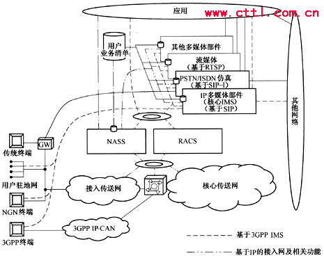

基于IMS的網(wǎng)絡(luò)框架易于引入面向SIP應(yīng)用的多媒體業(yè)務(wù),在安全管理、QoS控制、計費等方面具有較強的優(yōu)勢。雖然目前NGN的業(yè)務(wù)種類還在討論中,但已明確將包括基于SIP的業(yè)務(wù)(如會話服務(wù)、呈現(xiàn)和即時消息)、非SIP的業(yè)務(wù)(如視頻流媒體和廣播業(yè)務(wù)等)、PSTN/ISDN的替代業(yè)務(wù)(即PSTN/ISDN仿真)等。基于IMS的NGN網(wǎng)絡(luò)架構(gòu)包括資源和接納控制子系統(tǒng)(RACS)、網(wǎng)絡(luò)附著子系統(tǒng)(NASS)、IMS、PSTN/ISDN仿真子系統(tǒng)和其他多媒體子系統(tǒng)和應(yīng)用,如圖1所示。
圖1 基于IMS的NGN網(wǎng)絡(luò)框架
PSTN/ISDN仿真子系統(tǒng):PSTN/ISDN仿真是為連接到IP網(wǎng)(經(jīng)過網(wǎng)關(guān))的傳統(tǒng)電話終端仿真PSTN/ISDN,使所有PSTN/ISDN業(yè)務(wù)保持可用和一致,這樣終端用戶不會意識到?jīng)]有連接到基于TDM的PSTN/ISDN。
IP多媒體子系統(tǒng):由提供IP多媒體業(yè)務(wù)(例如語音、視頻、文本、聊天等)的所有構(gòu)架在分組傳送網(wǎng)上的核心網(wǎng)單元構(gòu)成。
流媒體子系統(tǒng):隨著寬帶接入技術(shù)的成熟,網(wǎng)絡(luò)傳輸?shù)钠款i正在被打破,實時的高質(zhì)量流媒體傳輸已成為可能,這為流媒體的發(fā)展奠定了良好的基礎(chǔ)。同時,音頻和視頻編解碼技術(shù)的進步和網(wǎng)絡(luò)流媒體協(xié)議的標(biāo)準(zhǔn)化也為流媒體的廣泛應(yīng)用起到重要的促進作用,使得基于流媒體傳輸?shù)膽?yīng)用得到了越來越多的重視。隨著視頻點播、遠程教學(xué)、交互游戲、Internet TV等業(yè)務(wù)的廣泛開展,流媒體已經(jīng)在一定程度上改變了人們使用網(wǎng)絡(luò)的方式。
網(wǎng)絡(luò)附著子系統(tǒng):它應(yīng)該提供下列功能,IP地址分配(例如使用DHCP);發(fā)生在IP層的鑒權(quán),可能是在地址分配程序期間或之前;根據(jù)用戶業(yè)務(wù)清單(profile)的網(wǎng)絡(luò)接入授權(quán);根據(jù)用戶業(yè)務(wù)清單的接入網(wǎng)配置;發(fā)生在IP層的位置管理。
資源和接納控制子系統(tǒng):它應(yīng)該提供接納控制和關(guān)口控制功能(包含NAPT控制)。接納控制涉及到根據(jù)運營商的具體策略/規(guī)則和資源,檢查接入網(wǎng)附著子系統(tǒng)保存的簽約數(shù)據(jù)的授權(quán)。檢查資源可用性意味著接入控制功能應(yīng)校對被請求的帶寬是否與預(yù)定的帶寬和用戶使用的帶寬一致。
目前,ETSI TISPAN在NGN標(biāo)準(zhǔn)方面的研究比較領(lǐng)先,多媒體子系統(tǒng)已經(jīng)確定應(yīng)用IMS架構(gòu),TISPAN NGN R1版本標(biāo)準(zhǔn)研究基本按計劃進行,功能架構(gòu)基本穩(wěn)定,相關(guān)的業(yè)務(wù)流程和信令方面的工作基本同步進行。
