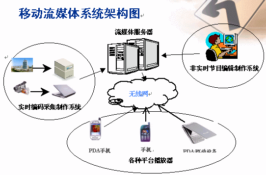

  所謂流媒體是指用戶通過網絡或者特定數字信道邊下載邊播放多媒體數據的一種工作方式。流媒體應用的一個最大的好處是用戶不需要花費很長時間將多媒體數據全部下載到本地后才能播放,而僅需將起始幾秒的數據先下載到本地的緩沖區(qū)中就可以開始播放,后面收到的數據會源源不斷輸入到該緩沖區(qū),從而維持播放的連續(xù)性,因此流媒體播放器通常只是在開始時有一些時延。流媒體系統(tǒng)要比下載播放系統(tǒng)復雜得多,所以需要將多媒體的編解碼和傳輸技術很好地結合在一起,才能確保用戶在復雜的網絡環(huán)境下也能得到較穩(wěn)定的播放質量。
  多媒體數據在傳輸前必須要先經過編碼器有效地壓縮成碼流,以減少對網絡資源的占用率。目前常用的視頻編碼器有MPEG-2、MPEG-4、H.261、H.263、H.264、Window Media視頻編碼器和Real System視頻編碼器等;編碼器有MP3、MPEG AAC、Window Media 音頻編碼器和AMR等;圖像編碼器有JPEG和JPEG2000等。多媒體編碼器所生成的碼流只包含了解碼該碼流所必需的信息,它不包含媒體間的同步、隨機訪問等系統(tǒng)信息,因此編碼后的多媒體數據還要被組織成為具有特定系統(tǒng)格式的多媒體文件用于流媒體傳輸或者是存入磁盤中,目前常用的文件格式有MPEG-2系統(tǒng),MP4,微軟公司的ASF,Real的文件格式,QuickTime的文件格式以及用于3G無線服務的3GPP和3GPP2等等。
  當流媒體在實時應用中(如現場流媒體廣播),根據當前的網絡狀況和用戶的終端參數,多媒體數據是一邊被編碼一邊被流媒體服務器傳輸給用戶。而在其他的非實時應用中,多媒體數據可以被事先編碼生成多媒體文件,存儲在磁盤陣列中。當提供多媒體服務時,流媒體服務器直接讀取這些文件傳輸給用戶,這樣服務方式對設備的要求較低。目前許多流媒體服務屬于后一種方式,這樣就要求流媒體服務器具有一定的機制來適應網絡狀況和用戶設備。
  目前碼流自適應這一模塊主要采用的方法有:將多媒體文件中的視頻碼流轉換為一個特定碼率和圖像尺寸的碼流;或者把同一段視頻內容編碼生成多個具有不同碼率和圖像尺寸的碼流,然后自適應選擇一個最合適的碼流傳輸給用戶。生成的碼流還需要進一步打包成為特定網絡傳輸協(xié)議的數據包用于網絡傳輸,由于現在許多網絡并不能保證傳輸的數據能夠及時并完全正確地被用戶收到,傳輸的數據包可能需要加前向糾錯編碼(FEC)來保護,經過這些處理后多媒體數據就可以通過網絡傳輸給用戶,目前常用的傳輸協(xié)議有RTP/RTCP、HTTP和MMS。
  用戶收到傳輸的數據后,如果存在丟包或者是比特出錯,錯誤恢復處理會根據附加的糾錯數據來恢復傳輸錯誤。如果還不能恢復傳輸錯誤,用戶端可以向服務器發(fā)出重傳請求,在解碼開始前重新傳輸丟失的包。恢復后的多媒體數據將由解碼器解碼得到重構的多媒體數據,由于容錯保護和數據重傳可能不能恢復所有的錯誤數據,錯誤掩藏模塊可以利用重構的多媒體數據的相關性來掩蓋這些錯誤,最后這些數據就播放給用戶。
  通常流媒體系統(tǒng)中的服務器和用戶間并不是單向通信,如前面提到的重傳請求。事實上,用戶端會傳遞給服務器許多反饋信息,如終端設備的能力和網絡連接速度會傳給服務器的碼流自適應模塊來調整碼流,在實時應用中這些信息還可能傳給編碼器;用戶端的丟包率、數據包收到的時間信息和用戶緩沖區(qū)狀態(tài)等信息也會傳遞給服務器來估計當前的網絡狀況,從而控制碼流的自適應和數據的發(fā)送策略。從上面的描述來看,實際上流媒體系統(tǒng)在多媒體信息處理中是一個非常復雜的系統(tǒng),目前市面上主要的產品有微軟公司的Windows Media, Real公司的Real System和蘋果公司的QuickTime,其中Windows Media系統(tǒng)的市場占有率最大。

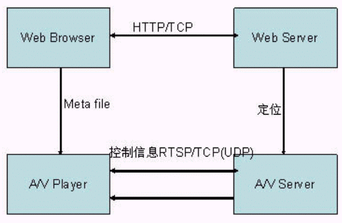

  實現流媒體的關鍵技術是流式傳輸。流式傳輸的定義很廣泛,主要是指通過網絡傳送媒體(如視頻、音頻)的技術總稱。
流式傳輸分為順序流式傳輸和實時流式傳輸:
  順序流式傳輸采用順序下載方式,在下載文件的同時用戶可觀看在線節(jié)目,在給定時刻,用戶只能觀看已下載的那部分,而不能跳到還未下載的部分,這種方式不像實時流式傳輸那樣,可以在傳輸期間根據用戶連接的速度進行調整。順序流式傳輸不適合長片段和有隨機訪問要求的視頻節(jié)目,如講座、演說和演示等,它也不支持現場廣播。嚴格地說,它是一種點播技術。
  實時流式傳輸可保證媒體信號帶寬與網絡連接匹配,可實時觀看節(jié)目。實時流與HTTP流式傳輸不同,它需要專用的流媒體服務器與傳輸協(xié)議。實時流式傳輸總是實時傳送,特別適合現場事件,也支持隨機訪問,用戶可對觀看內容進行快進或后退。理論上,實時流一經播放就不可停止,但可進行周期暫停。
  流式傳輸模式一般會使用RTP/UDP、RTSP/TCP兩種通信協(xié)議與A/V(Audio/Video)Server建立聯系,將服務器的輸出重定向到一個運行A/V Player程序所在客戶機的目的地址。如圖1所示,流式傳輸系統(tǒng)一般都要配置一套專用的服務器和播放器。
圖1 流式傳輸基本原理
