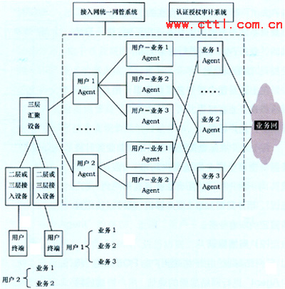

1、網絡結構
  基于上述考慮,我們提出了一種基于Agent(代理)的NGN接入網絡。在這個網絡中,運營商在POP點處分別設置“用戶Agent”、“用戶-業(yè)務Agent”和“業(yè)務Agent”。用戶對網絡的訪問、對業(yè)務的請求、業(yè)務邏輯的實現(xiàn)均通過這些Agent來代理。從而實現(xiàn)運營商對用戶業(yè)務的完全控制。
  這些Agent組成網絡,形成了一種新型的“業(yè)務交換系統(tǒng)”。
  這種實現(xiàn)方式的網絡結構如圖1所示:
圖1位于pop點的業(yè)務交換系統(tǒng)
2、功能部件
上述三種Agent的各自功能如下:
(1)用戶Agent
  每一個用戶在POP點處均有一個“用戶Agent”,“用戶Agent”動態(tài)派生,當用戶退出所有業(yè)務后,“用戶Agent”的生命周期也就終結。
  “用戶Agent”負責與用戶進行通信(用戶與用戶Agent通過IPsec加密方式通信,而用戶Agent與其它Agent則進行明碼通信),完成用戶的接入認證(與AAA系統(tǒng))、用戶網絡標識的分配、用戶業(yè)務菜單的推送、根據用戶從菜單中選擇的業(yè)務來生成“用戶-業(yè)務Agent”。還負責與“接入網統(tǒng)一網管系統(tǒng)”進行交互完成用戶選定業(yè)務的接納控制和(或)資源預留。
(2)用戶-業(yè)務Agent
  每一個用戶的每一個業(yè)務在POP點處均有一個“用戶-業(yè)務Agent”,其由“用戶Agent”來動態(tài)派生,用戶終止此項業(yè)務后,則其生命周期也終結,不會存在沒有“用戶Agent”的“用戶-業(yè)務Agent”,如果存在這種處于孤兒狀態(tài)的“用戶-業(yè)務Agent”,系統(tǒng)會定期將其終結!坝脩-業(yè)務Agent”負責完成用戶的業(yè)務的認證、用戶業(yè)務標識的生成與分發(fā),代表用戶與外部業(yè)務網絡(主要是對端的“用戶-業(yè)務Agent”)交互來完成業(yè)務邏輯。
(3)業(yè)務Agent
  在POP點處,每類業(yè)務有一個“業(yè)務Agent”,其生命周期與運營商此類業(yè)務的生命周期相同,即從運營商開通此類業(yè)務到運營商終止提供此類業(yè)務為止,因此“業(yè)務Agent”基本上是長期存在的。“業(yè)務Agent”負責對不同用戶的同類業(yè)務進行匯聚,統(tǒng)一與遠端的“業(yè)務Agent”進行業(yè)務交互。

  為了說明上述方案所對應的業(yè)務模式,采用圖2典型的網絡結構。
圖2典型的網絡結構

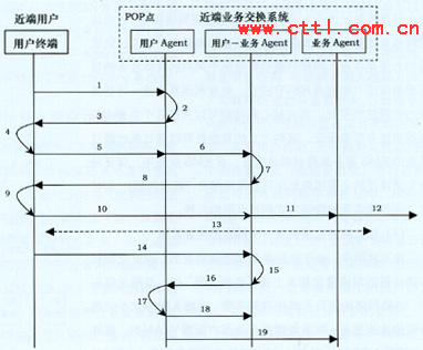

  業(yè)務流程如圖3所示:(只畫出了近端網絡,并忽略了一些細節(jié))
圖3業(yè)務流程
(1)用戶終端通過公共信道和公共網絡標識,通過IPsec方式向POP點的用戶Agent發(fā)送用戶標識和用戶認證消息。
(2)(3)用戶Agent通過與AAA服務器交互完成用戶的認證過程,并為通過認證的用戶動態(tài)分配網絡標識,并向用戶Agent推送用戶預定的業(yè)務菜單(個性化菜單)。
(4)(5)用戶在業(yè)務菜單中選擇特定業(yè)務。
(6)用戶Agent根據用戶所選擇的業(yè)務派生“用戶-業(yè)務Agent”。
(7)(8)用戶-業(yè)務Agent為用戶分配業(yè)務標識(業(yè)務標識=用戶標識+業(yè)務類型代碼),并向用戶終端發(fā)送業(yè)務初始化信息。
(9)(10)用戶終端進行業(yè)務初始化所做的準備,并向用戶-業(yè)務Agent發(fā)送后續(xù)業(yè)務信息。
(11)用戶-業(yè)務Agent根據業(yè)務種類的不同將用戶終端發(fā)送的業(yè)務信息中轉到其對應的業(yè)務Agent。
(12)業(yè)務Agent收集了一定時段內所有相關“用戶-業(yè)務Agent”的業(yè)務信息,進行必要的聚合以后,統(tǒng)一向外部的業(yè)務網絡發(fā)送。
(13)用戶終端(近端)通過“用戶-業(yè)務Agent”和“業(yè)務Agent”與遠端用戶終端所對應的“用戶-業(yè)務Agent”和“業(yè)務Agent”進行后續(xù)的業(yè)務通信,完成業(yè)務邏輯。
(14)業(yè)務邏輯完成以后,用戶終端向“用戶-業(yè)務Agent”發(fā)送業(yè)務終止信息。
(15)(16)“用戶-業(yè)務Agent”回收資源,清掃現(xiàn)場,并向“用戶Agent”反饋信息。
(17)(18)“用戶Agent”終結“用戶-業(yè)務Agent”。
(19)“用戶Agent”通知“業(yè)務Agent”清理其中所包含的與本次業(yè)務相關的業(yè)務信息。
