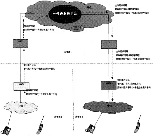

  2.4 一號通業(yè)務(wù)互通的方案
  一號通類業(yè)務(wù)可以由智能網(wǎng)提供,也可以由專用的平臺來提供,以下統(tǒng)稱為一號通業(yè)務(wù)平臺。一號通類業(yè)務(wù)在不同運營商的網(wǎng)路之間互通時,通過關(guān)口局進(jìn)入業(yè)務(wù)提供商的網(wǎng)路,然后由業(yè)務(wù)提供商網(wǎng)路中的一號通業(yè)務(wù)平臺提供業(yè)務(wù)(見圖1)。
圖1 用戶呼叫一號通類用戶的互通方式示意圖
  在圖1中,運營商2的用戶撥叫運營商1的一號通業(yè)務(wù)用戶號碼時,呼叫將通過運營商2的網(wǎng)關(guān)(GW2)、運營商1的網(wǎng)關(guān)(GW1)接續(xù)到運營商1的一號通業(yè)務(wù)平臺中。一號通業(yè)務(wù)平臺根據(jù)一號通業(yè)務(wù)用戶設(shè)置的接續(xù)規(guī)則,將呼叫翻譯到指定的目的地號碼。目的地號碼可能是運營商1的用戶,也可能是其他運營商的用戶。

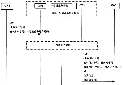

  2.5 互通時的信令流程和要求
  由于一號通業(yè)務(wù)對號碼進(jìn)行了特殊處理,因此一號通業(yè)務(wù)在互通時,為了保證網(wǎng)間號碼識別和處理的正確性,需要有特殊的標(biāo)識表明呼叫已經(jīng)經(jīng)過一號通業(yè)務(wù)平臺的處理。目前,采用傳送原被叫號碼和前轉(zhuǎn)標(biāo)識的方式。以ISUP信令方式為例,具體的號碼傳遞過程如圖2所示。
圖2 ISUP信令方式下傳遞原被叫號碼和前轉(zhuǎn)標(biāo)識
  “改發(fā)信息”中:“改發(fā)表示語”設(shè)置為“呼叫變更”,“改發(fā)原因”設(shè)置為“未知/不可用”。

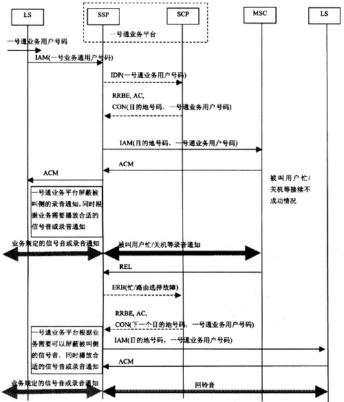

  2.6 屏蔽錄音通知的要求
  基于目前現(xiàn)網(wǎng)的信令處理方式,當(dāng)一號通業(yè)務(wù)用戶所設(shè)定的目的地號碼為移動用戶時,如果出現(xiàn)被叫用戶忙、關(guān)機(jī)等接續(xù)不成功情況,現(xiàn)有的移動交換機(jī)會給主叫用戶播放錄音通知,通知用戶,如果主叫用戶不掛機(jī),則在通知播放完畢后向前端交換機(jī)后向返回REL消息,釋放呼叫。一號通業(yè)務(wù)平臺收到釋放消息后根據(jù)業(yè)務(wù)需要,進(jìn)行下次接續(xù)。如果按照原有的信令流程,主叫用戶會先聽到被叫用戶忙或關(guān)機(jī)的錄音通知,然后又聽到下一個呼叫的回鈴音。為了避免出現(xiàn)這種現(xiàn)象,一號通業(yè)務(wù)平臺要能夠屏蔽被叫側(cè)播放的錄音通知和信號音,并根據(jù)業(yè)務(wù)需要向主叫用戶播放合適的信號音或錄音通知,具體的屏蔽方式由一號通平臺自行確定。以智能網(wǎng)實現(xiàn)、ISUP消息為例,具體的消息流程如圖3所示。
圖3 屏蔽被叫移動用戶接續(xù)不成功錄音通知流程示意圖

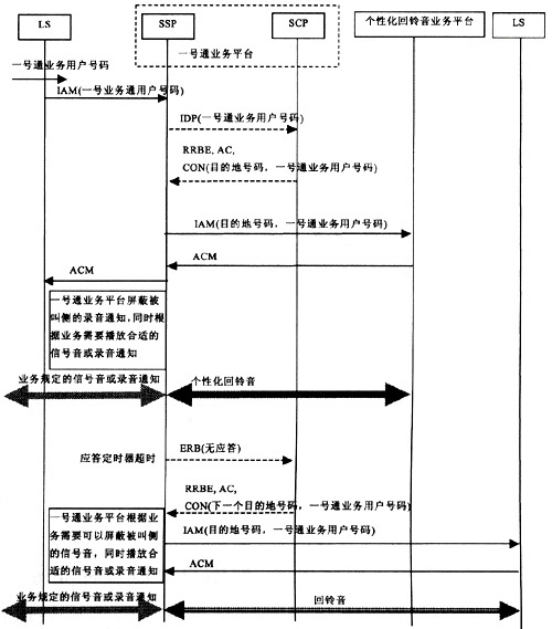

  按照圖3所示的信令方式,一號通業(yè)務(wù)平臺屏蔽被叫側(cè)錄音通知后,如果被叫用戶申請了個性化回鈴音業(yè)務(wù),則會產(chǎn)生一號通業(yè)務(wù)與個性化回鈴音業(yè)務(wù)之間的互斥性,即如果一號通業(yè)務(wù)用戶所設(shè)定的目的地號碼申請了個性化回鈴音業(yè)務(wù),個性化回鈴音業(yè)務(wù)平臺給主叫用戶播放的錄音通知會被一號通業(yè)務(wù)平臺所屏蔽,主叫用戶將聽到由一號通業(yè)務(wù)平臺統(tǒng)一播放的信號音或錄音通知,而聽不到個性化回鈴音。以智能網(wǎng)實現(xiàn)、ISUP消息為例,具體的消息流程如圖4所示。
  如果局間全程采用ISUP,并且被叫側(cè)能夠返回帶有原因表示語的ACM消息時,一號通業(yè)務(wù)平臺能夠根據(jù)具體的原因值區(qū)分被叫忙、關(guān)機(jī)或正常等情況,要根據(jù)具體接續(xù)情況進(jìn)行不同處理:
圖4 屏蔽個性化回鈴音業(yè)務(wù)的錄音通知流程示意圖
  (1)對于被叫忙、關(guān)機(jī)等接續(xù)不成功的情況,屏蔽被叫側(cè)錄音通知,按照業(yè)務(wù)處理需要進(jìn)行下次接續(xù);
  (2)對于個性化回鈴音業(yè)務(wù)用戶的正常呼叫,不能屏蔽被叫側(cè)的錄音通知。
