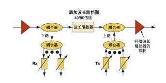

  一些基于廣播和選擇結(jié)構(gòu)的ROADM提供了很多波長(zhǎng),可以克服這種結(jié)構(gòu)固有的缺乏波長(zhǎng)重用的缺點(diǎn)。流量異常增加需要在某些點(diǎn)重用波長(zhǎng)時(shí),可以增加波長(zhǎng)阻擋器(見(jiàn)圖2)。
圖2當(dāng)帶寬增加需要波長(zhǎng)重用時(shí),可添加波長(zhǎng)阻擋器到需要的節(jié)點(diǎn)上。
