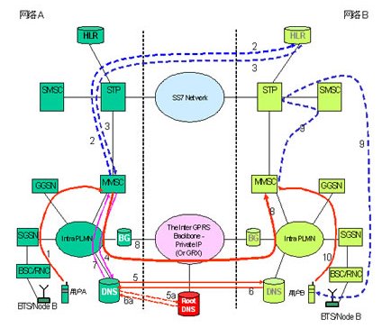

  MMS互通的基本業(yè)務(wù)流程如圖1所示。
  圖1 網(wǎng)絡(luò)A用戶發(fā)送多媒體短信至網(wǎng)絡(luò)B用戶的基本流程
  用戶A發(fā)送MM消息給用戶B。MM消息通過網(wǎng)絡(luò)A的SGSN(Serving GPRS Support Node)、GGSN(Gateway GPRS Support Node)被傳送到網(wǎng)絡(luò)A的MMSC。
  網(wǎng)絡(luò)A的MMSC通過用戶B(接收者)的MSISDN 分析出被叫用戶為網(wǎng)絡(luò)B的用戶,并要求網(wǎng)絡(luò)B對用戶B進(jìn)行驗(yàn)證。
  網(wǎng)絡(luò)B的HLR回復(fù)網(wǎng)絡(luò)A的MMSC并提供與用戶B的MSISDN相對應(yīng)的IMSI號碼。
  網(wǎng)絡(luò)A的MMSC通過分析IMSI的MCC和MNC 建立一個(gè)前綴為“mms.”的域名地址,此域名地址被發(fā)送到與MMSC相連的DNS服務(wù)器。
  網(wǎng)絡(luò)A的DNS服務(wù)器檢索網(wǎng)絡(luò)B的DNS服務(wù)器的IP地址。如果未檢索到,網(wǎng)絡(luò)A的DNS服務(wù)器將尋址root DNS 服務(wù)器去獲得網(wǎng)絡(luò)B的DNS服務(wù)器的IP地址。
  網(wǎng)絡(luò)B的DNS服務(wù)器將本網(wǎng)MMSC的IP地址發(fā)送回網(wǎng)絡(luò)A的DNS服務(wù)器。
  網(wǎng)絡(luò)A的DNS服務(wù)器將網(wǎng)絡(luò)B的MMSC的IP地址傳送到與其相連的MMSC。
  網(wǎng)絡(luò)A的MMSC發(fā)送MM經(jīng)由本網(wǎng)的邊界網(wǎng)關(guān)BG、IP公網(wǎng)(VPN)或GRX、網(wǎng)絡(luò)B的邊界網(wǎng)關(guān)BG到網(wǎng)絡(luò)B的MMSC。
  通過WAP PUSH功能,網(wǎng)絡(luò)B的MMSC發(fā)送有關(guān)收到新消息的通知給用戶B(視具體實(shí)施情況,SMSC應(yīng)用在WAP PUSH業(yè)務(wù)上)。
  用戶B收到包含主題、大小和消息URL的通知后,根據(jù)上述消息,終端到MMSC上接收MM消息。
  圖1是個(gè)簡化圖。例如通常BG應(yīng)包括防火墻和SMTP功能,WAP網(wǎng)關(guān)(包括PUSH代理網(wǎng)關(guān))也可以從MMSC中分離出來。
