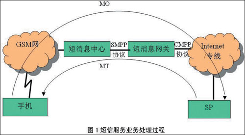

  移動(dòng)運(yùn)營(yíng)商為保證接入的一致性及安全性,要求各服務(wù)商通過(guò)短信網(wǎng)關(guān)接入短信中心,短信系統(tǒng)由以下部分組成:
  1.短信信息服務(wù)參與實(shí)體
  服務(wù)提供商(Service Provider, SP): 短信信息服務(wù)的信息提供者。
  短信網(wǎng)關(guān)(Internet Short Message Gateway, ISMG): 提供SP與短信中心之間數(shù)據(jù)交換的通道,采用CMPP(China Mobile Peer to Peer)協(xié)議與SP進(jìn)行連接,采用SMPP 3.3協(xié)議與短信中心連接。
  短信中心(Short Message Service Center, SMSC): 利用信令網(wǎng)將短消息發(fā)送給手機(jī)用戶。
  2. 短信服務(wù)業(yè)務(wù)的工作過(guò)程
  用戶發(fā)短信業(yè)務(wù)(即MO業(yè)務(wù),如信息點(diǎn)播等):短信中心將短信內(nèi)容以SMPP協(xié)議發(fā)給連接的短信網(wǎng)關(guān),短信網(wǎng)關(guān)根據(jù)短信發(fā)送號(hào)碼(即SP的服務(wù)代碼)將短信內(nèi)容以CMPP協(xié)議發(fā)給相應(yīng)的SP,由SP進(jìn)行處理。
  用戶收短信業(yè)務(wù)(即MT業(yè)務(wù),如短信群發(fā)等):提供此項(xiàng)業(yè)務(wù)的SP將短信內(nèi)容以CMPP協(xié)議發(fā)給連接的短信網(wǎng)關(guān),由短信網(wǎng)關(guān)根據(jù)用戶手機(jī)號(hào)段以SMPP協(xié)議發(fā)給用戶所屬的短信中心; 短信中心將短信下發(fā)到用戶手機(jī)終端上。

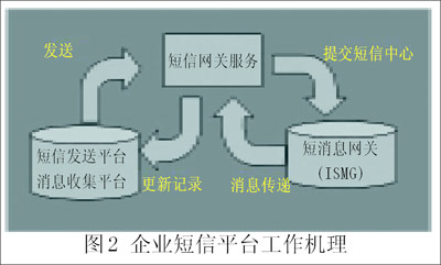

  網(wǎng)關(guān)服務(wù)程序設(shè)計(jì)及實(shí)現(xiàn)
  短信網(wǎng)關(guān)服務(wù)包括接收和發(fā)送程序,以服務(wù)的形式運(yùn)行,通過(guò)CMPP協(xié)議與運(yùn)營(yíng)商的短消息網(wǎng)關(guān)(ISMG)進(jìn)行通信(參見圖2)。有兩個(gè)主進(jìn)程: 一個(gè)是以發(fā)送者身份連接到運(yùn)營(yíng)商的短信網(wǎng)關(guān)而建立的發(fā)送者線程,一個(gè)是以接收者身份連接到運(yùn)營(yíng)商短信網(wǎng)關(guān)的接收者線程。發(fā)送程序主要功能是連接運(yùn)營(yíng)商短信網(wǎng)關(guān)、監(jiān)控發(fā)送表,把原始短消息經(jīng)過(guò)解析、過(guò)濾形成可以發(fā)送的短消息,并發(fā)送到指定的手機(jī)用戶,完成信息的傳送功能; 而接收者進(jìn)程連接運(yùn)營(yíng)商短信網(wǎng)關(guān),接收并分析短信中心發(fā)來(lái)的各種消息,確認(rèn)手機(jī)接收狀態(tài),實(shí)現(xiàn)點(diǎn)播、審批、信息匯總等功能。
