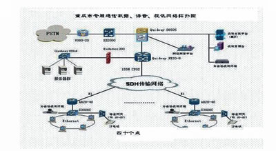

四、專用城域網(wǎng)的構(gòu)建
。。考慮到專用網(wǎng)絡(luò)的特性,再加上當(dāng)前網(wǎng)絡(luò)IP化局勢(shì),同時(shí)也考慮到承載視訊、VoIP、VPN業(yè)務(wù)等安全可靠地運(yùn)行需求,我們可以利用現(xiàn)有傳統(tǒng)的SDH傳送網(wǎng)平臺(tái),建立一個(gè)城域網(wǎng)來構(gòu)建專用的通信網(wǎng)絡(luò)。
1.組網(wǎng)方式
。。網(wǎng)絡(luò)需采用IP路由交換設(shè)備組網(wǎng),組網(wǎng)應(yīng)采取星型結(jié)構(gòu),每個(gè)接點(diǎn)的路由采用2Mbit/sE1鏈路上行到市局的SDH網(wǎng)絡(luò),核心路由器配置一個(gè)CPOS接口與市局SDH網(wǎng)絡(luò)相連到各個(gè)區(qū)縣路由器。
。。市局中心點(diǎn)配置:一臺(tái)NE20-8路由器,一臺(tái)S6505核心交換機(jī),一臺(tái)E200防火墻,一臺(tái)S5516千兆交換機(jī)。區(qū)縣接點(diǎn)配置:一臺(tái)AR28-40路由器,一臺(tái)S3026C交換機(jī)。核心接點(diǎn):在市局中心放置一臺(tái)NE20-8路由器,支持全線式MPLSVPN,NE20-8路由器配置一個(gè)CPOS接口與現(xiàn)有SDH網(wǎng)絡(luò)相連到各個(gè)區(qū)縣路由器,S6505為市局內(nèi)部網(wǎng)核心交換機(jī)與NE20-8相連,實(shí)現(xiàn)市局視訊系統(tǒng)GK、終端及市局內(nèi)部網(wǎng)的接入,E200防火墻與NE20-8路由器相連,S5516千兆交換機(jī)實(shí)現(xiàn)內(nèi)部服務(wù)器群的接入。區(qū)縣接點(diǎn):在每個(gè)接點(diǎn)安裝一臺(tái)AR28-40路由器,支持MPLSVPN,上行通過2Mbit/sE1鏈接到SDH網(wǎng)絡(luò)與核心NE20-8相連,AR28-40下行與S3026C相連,實(shí)現(xiàn)本地?cái)?shù)據(jù)、視訊、語(yǔ)音的接入,網(wǎng)絡(luò)拓?fù)淙鐖D1所示。
圖1 組網(wǎng)拓?fù)鋱D
