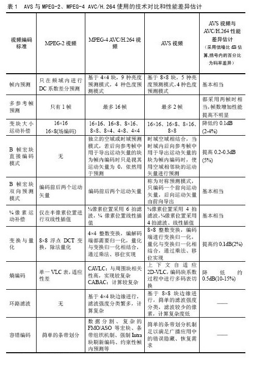

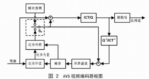

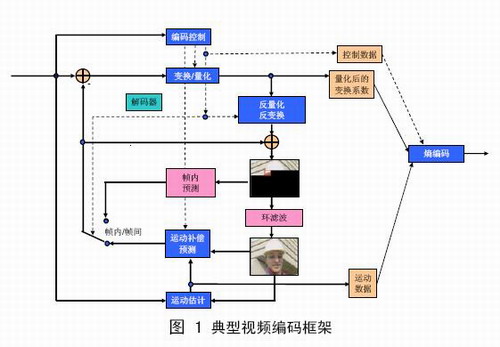

AVS視頻與MPEG標準都采用混合編碼框架(見圖1),包括變換、量化、熵編碼、幀內(nèi)預(yù)測、幀間預(yù)測、環(huán)路濾波等技術(shù)模塊,這是當(dāng)前主流的技術(shù)路線。AVS的主要創(chuàng)新在于提出了一批具體的優(yōu)化技術(shù),在較低的復(fù)雜度下實現(xiàn)了與國際標準相當(dāng)?shù)募夹g(shù)性能,但并未使用國際標準背后的大量復(fù)雜的專利。AVS-視頻當(dāng)中具有特征性的核心技術(shù)包括:8x8整數(shù)變換、量化、幀內(nèi)預(yù)測、1/4精度像素插值、特殊的幀間預(yù)測運動補償、二維熵編碼、去塊效應(yīng)環(huán)內(nèi)濾波等。
AVS視頻標準定義了I幀、P幀和B幀三種不同類型的圖像,I幀中的宏塊只進行幀內(nèi)預(yù)測,P幀和B幀的宏塊則需要進行幀內(nèi)預(yù)測或幀間預(yù)測,圖中S0是預(yù)測模式選擇開關(guān)。預(yù)測殘差進行8×8整數(shù)變換(ICT)和量化,然后對量化系數(shù)進行zig-zag掃描(隔行編碼塊使用另一種掃描方式),得到一維排列的量化系數(shù),最后對量化系數(shù)進行熵編碼。AVS視頻標準的變換和量化只需要加減法和移位操作,用16位精度即可完成。
AVS視頻標準使用環(huán)路濾波器對重建圖像濾波,一方面可以消除方塊效應(yīng),改善重建圖像的主觀質(zhì)量;另一方面能夠提高編碼效率。濾波強度可以自適應(yīng)調(diào)整。

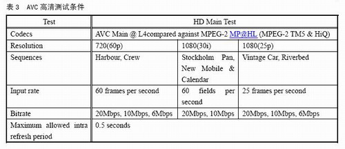

2002年10-12月,MPEG 組織了專題組對AVC (ISO/IEC 14496-10 | ITU-T Rec. H.264) 與MPEG-4
Visual (ISO/IEC 14496-2)和MPEG-2 Video (ISO/IEC 13818-2)標準進行了測試。測試在FUB/ISCTI
(意大利)、NIST (美國)和TUM (德國)進行,測試結(jié)果表明AVC的編碼性能有顯著提高。

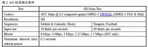

本次測試標準清晰度(SD)和高清晰度(HD)采用的測試條件(視頻序列和碼率)
如下表:

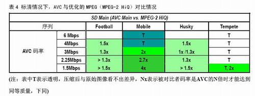

圖像質(zhì)量主觀評價試驗依據(jù)ITU-R BT.500-11 《Methodology for the subjective assessment
of the quality of television pictures(電視圖像質(zhì)量主觀評價方法)》(下面可以看到AVS的兩次主觀測試同樣采用的是這個測試標準)。測試結(jié)果如下表:

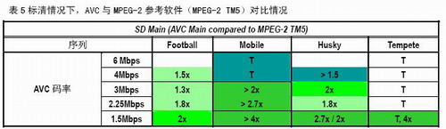

由表可以看出,12個可比項中有8個的N大于等于1.5,有3個大于等于2,有一個等于4。
由表可以看出,AVC與MPEG-2參考軟件比,12個可比項中有9個的N大于等于1.8,有2個大于等于4。

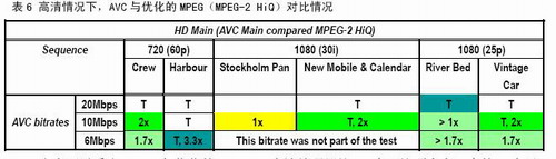

由表可以看出,AVC與優(yōu)化的MPEG-2高清編碼器比,9個可比項中有7個的N大于等于1.7,有3個大于等于2,有一個等于3.3。

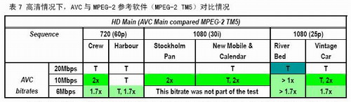

由表可以看出,AVC與MPEG-2參考軟件比,9個可比項中有8個的N大于等于1.7,有4個大于等于2。
總體上講,AVC與MPEG-2對比,85個比對中66對MPEG-2的碼率要達到1.5倍才能與AVC達到同樣質(zhì)量,其中51對MPEG-2碼率要達到AVC的2倍才能達到AVC的質(zhì)量。換句話說,在60%的情況下,AVC的編碼效率能夠達到MPEG-2的兩倍。

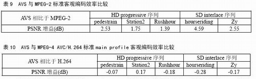

對視頻編碼標準進行客觀評價的常用方法是峰值信噪比PSNR。表9、表10分別給出了AVS與MPEG-2標準以及AVS與MPEG-4 AVC/H.264標準main
profile的客觀編碼性能。結(jié)果為相同碼率條件下峰值信噪比PSNR的增益?梢钥闯觯珹VS相對于MPEG-2標準編碼效率平均提高2.56dB,相比于H.264標準編碼效率略低,平均有0.11dB的損失。

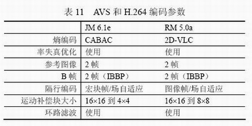

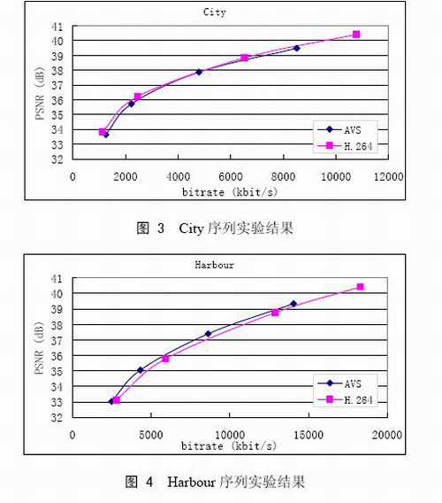

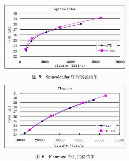

下面是另一組視頻序列的AVS和H.264的性能比較實驗結(jié)果。實驗使用的AVS視頻編碼器是RM 5.0a,H.264編碼器是JM 6.1e。實驗序列包括720p和1080i序列。編碼參數(shù)見表4。表11-12給出了AVS視頻標準相對H.264在PSNR上的增益。圖5到圖6給出了PSNR曲線。
從上面的數(shù)據(jù)可以看出,在逐行編碼方面,AVS視頻標準的性能與H.264基本一致;在隔行編碼方面,由于AVS視頻標準目前只支持圖像級幀/場自適應(yīng)編碼,平均有0.5dB的性能差距。

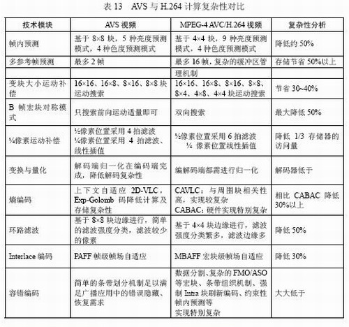

表13對AVS與H.264的計算實現(xiàn)復(fù)雜性進行扼要對比,大致估算,AVS解碼復(fù)雜度相當(dāng)于H.264的30%,AVS編碼復(fù)雜度相當(dāng)于H.264的70%。
