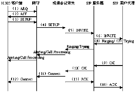

  為了更好的說明視頻會議網(wǎng)關在跨協(xié)議會議系統(tǒng)中的作用和工作流程,我們以一個由H.323客戶終端發(fā)起的會議請求為例來描述視頻會議網(wǎng)關對兩種協(xié)議信令消息的處理過程(如圖2所示)。
圖2 H.323客戶端邀請SIP用戶代理的流程
