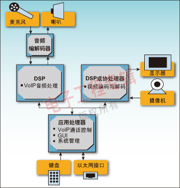

  看看第一代可視電話所采用的架構(gòu),我們可以發(fā)現(xiàn)采用了不同的處理器分別用于語音、視頻和系統(tǒng)控制功能。因?yàn)樘幚硇枰,一般采用針對密集媒體處理運(yùn)算(數(shù)字信號處理或DSP)優(yōu)化的處理器。例如:一個(gè)DSP用來處理語音處理功能,包括語音編碼/解碼、音調(diào)發(fā)生和檢測、回聲消除以及噪聲消減;一個(gè)DSP或?qū)S脜f(xié)處理器來處理視頻編碼和解碼;一個(gè)應(yīng)用處理器管理VoIP通話控制協(xié)議以及用戶界面(見圖1)。這種方式需要多個(gè)編程模型和開發(fā)工具鏈,這反過來會(huì)導(dǎo)致需要更大的開發(fā)團(tuán)隊(duì),增加培訓(xùn)和額外的成本。

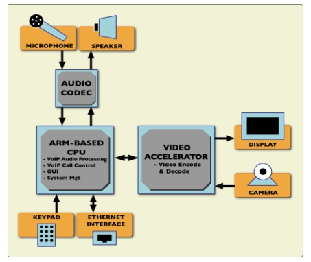

  如果通過代碼匯編和手動(dòng)軟件優(yōu)化,VoIP編解碼器(G.711、G.729AB、G.723.1、iLBC)、音頻處理(DTMF以及通話進(jìn)行音調(diào)檢測/產(chǎn)生)語音質(zhì)量增強(qiáng)(線路和聲學(xué)回聲消除和抖動(dòng)緩沖等)以及其他相似的功能現(xiàn)在都能有效地在應(yīng)用處理器上實(shí)現(xiàn)。越來越多的應(yīng)用處理器集成了硬件加速功能,我們可以利用硬件加速來處理視頻編碼和解碼(見圖2)。
  當(dāng)今應(yīng)用處理器的處理能力的增加使得我們能使用先進(jìn)的操作系統(tǒng)環(huán)境,例如嵌入式Linux來有效地將V2IP系統(tǒng)中需要的控制和媒體處理進(jìn)行劃分。這反過來又使得使用單一處理器和工具鏈的軟件開發(fā)更加簡單,由于減少了一個(gè)或更多的昂貴DSP而降低了成本。
