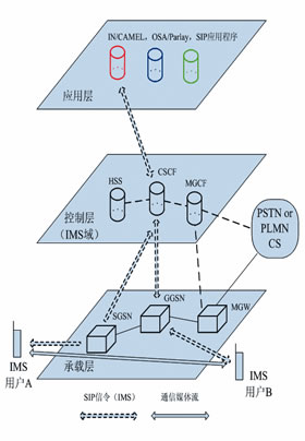

  IMS體系結(jié)構(gòu)和CSCF的設(shè)計利用了軟交換技術(shù),實現(xiàn)了業(yè)務(wù)與控制相分離、呼叫控制與媒體傳輸相分離。IMS雖然是3GPP為移動用戶接入多媒體服務(wù)而開發(fā)的系統(tǒng),但由于它全面融合了IP域的技術(shù),并在開發(fā)階段就和其它組織進行密切合作,使得IMS實際已經(jīng)不僅僅局限于只為移動用戶進行服務(wù)。IMS體系結(jié)構(gòu)如圖2所示。
  在IMS體系結(jié)構(gòu)中,最底層為承載層,用于提供IMSSIP會話的接入和傳輸,承載網(wǎng)必須是基于分組交換的。圖2以移動分組網(wǎng)的承載方式為例,描述了IMS用戶通過手機進行IMS會話的方式,主要的承載層設(shè)備有SGSN(GPRS業(yè)務(wù)支撐節(jié)點)、GGSN(網(wǎng)關(guān)GPRS業(yè)務(wù)支撐節(jié)點)以及MGW(媒體網(wǎng)關(guān))。其中SGSN和GGSN可以重復(fù)利用現(xiàn)網(wǎng)設(shè)備,不需要硬件升級,僅通過做相關(guān)配置就可以支持IMS。MGW是負責(zé)媒體流在IMS域和CS(電路交換)域互通的功能實體,主要解決語音互通問題。無論具體采用哪一種接入方式,只要基于IP技術(shù),所有的IMS用戶信令就可以很好地傳送到控制層。
  中間層為信令控制層,由網(wǎng)絡(luò)控制服務(wù)器組成,負責(zé)管理呼叫或會話設(shè)置、修改和釋放,所有IP多媒體業(yè)務(wù)的信令控制都在這一層完成。主要的功能實體有CSCF、HSS(HomeSubscriberServer,歸屬用戶服務(wù)器)、MGCF等,這些網(wǎng)元執(zhí)行不同的角色,如信令控制服務(wù)器、數(shù)據(jù)庫、媒體網(wǎng)關(guān)服務(wù)器等,協(xié)同完成信令層面的處理功能,如SIP會話的建立、釋放。這一層僅對IMS信令負責(zé),最終的IMS業(yè)務(wù)流不經(jīng)過這一層,完全通過底層的承載層做路由實現(xiàn)端到端通信。
  最上面一層是應(yīng)用層,由應(yīng)用和內(nèi)容服務(wù)器組成,負責(zé)為用戶提供IMS增值業(yè)務(wù),主要網(wǎng)元是一系列通過CAMEL、OSA/Parlay和SIP技術(shù)提供多媒體業(yè)務(wù)的應(yīng)用平臺。運營商可以自行開發(fā)一些基于SIP的應(yīng)用,通過標(biāo)準(zhǔn)SIP接口與IMS系統(tǒng)連接;如果運營商需要連接第三方SP的應(yīng)用,IMS可以和標(biāo)準(zhǔn)的API,如OSAAPI連接,通過OSA/ParlayGW對第三方非信任的SP業(yè)務(wù)進行鑒權(quán)和管理等。
