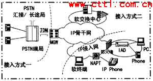

  先來簡單介紹一下軟交換系統(tǒng)的用戶接入方式。從軟交換機(jī)放置的等級(jí)區(qū)分,大致可分兩類:(1)通過PSTN接入,軟交換機(jī)位于匯接局/長途局;(2)通過IP網(wǎng)接入,軟交換機(jī)相當(dāng)于本地端局,如圖1所示。
軟交換用戶接入方式
  第一種接入方式,通過原有的PSTN交換機(jī)接入,和傳統(tǒng)方式相比用戶側(cè)沒有任何變化,也不存在IP地址問題;第二種接入方式(包括IP-IP、IP-PSTN等),IP多媒體用戶通過IP網(wǎng)接入,必須分配IP地址。由于IPv4本身地址空間有限,且分配不均,隨著互聯(lián)網(wǎng)用戶的飛速發(fā)展,IP地址匱乏情況越來越嚴(yán)重,因此運(yùn)營商、企業(yè)用戶等大量采用私有IP地址。據(jù)估計(jì)目前網(wǎng)上使用私有IP地址的設(shè)備數(shù)量遠(yuǎn)遠(yuǎn)超過使用合法IP地址的設(shè)備數(shù)量。

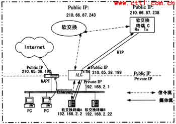

  ALG(應(yīng)用層網(wǎng)關(guān),Application Layer Gateway)要求設(shè)備有識(shí)別應(yīng)用程序的功能。在軟交換系統(tǒng)中,ALG需要支持IP語音和多媒體協(xié)議(H.323、SIP、MGCP/H.248)。ALG方案的組網(wǎng)模型見圖2。
ALG組網(wǎng)方案

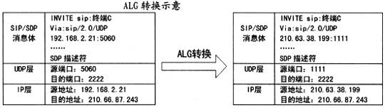

  以SIP協(xié)議為例,簡述ALG工作原理(MGCP、H.248和H.323情況類似)。假設(shè)圖2中終端A、C都是SIP終端,軟交換機(jī)是SIP代理。位于私網(wǎng)的終端A用戶通過公網(wǎng)的SIP代理向終端C發(fā)出INVITE請(qǐng)求,并創(chuàng)建相應(yīng)的SDP消息體。當(dāng)消息通過ALG時(shí),ALG會(huì)分析IP包頭、UDP包頭及SIP/SDP消息體,并用ALG外部端口的合法IP地址和臨時(shí)分配的UDP端口號(hào)來替換相應(yīng)的終端A的私網(wǎng)地址和端口號(hào)。如表1所示。
  ALG網(wǎng)關(guān)將轉(zhuǎn)換后的消息發(fā)往SIP代理(軟交換),呼叫接續(xù)流程的其它信令消息、轉(zhuǎn)換方式與INVITE類似。SDP描述中RTP信息也相應(yīng)被ALG修改,這樣,參與通信的終端都能獲得正確的IP地址和端口信息。如圖2所示,當(dāng)呼叫建立后,終端A、C間的RTP媒體流通過ALG事先分配的端口建立連接。
  另外,如果ALG判斷出兩臺(tái)終端在同一私網(wǎng)內(nèi)(如圖2中終端A、終端B),將不對(duì)IP包做修改,終端A、B可直接用自己的私有地址建立RTP連接。
  ALG方式不需要對(duì)軟交換協(xié)議和終端做任何修改,是比較簡單的解決方式。在實(shí)際應(yīng)用中,ALG可以是私網(wǎng)原有NAT/防火墻的一部分,也可是與原有NAT/防火墻并列的新增設(shè)備。本文建議采用后一種方式,這樣可以避免原有設(shè)備升級(jí)對(duì)網(wǎng)絡(luò)的影響,同時(shí)也便于軟交換系統(tǒng)的管理,尤其在IP承載網(wǎng)和軟交換系統(tǒng)由不同運(yùn)營商所有的情況。不過,由于ALG放置在客戶端,在軟交換大規(guī)模部署時(shí),對(duì)現(xiàn)網(wǎng)改造的工作量還很大。另外,當(dāng)有新的應(yīng)用出現(xiàn)時(shí),需要對(duì)所有ALG進(jìn)行升級(jí)來支持新的應(yīng)用協(xié)議。
  圖2所示的方案中,數(shù)據(jù)應(yīng)用仍通過網(wǎng)絡(luò)中原有的NAT訪問互聯(lián)網(wǎng),軟交換應(yīng)用則通過ALG與公網(wǎng)連接。由于ALG本身可具有防火墻和高層安全應(yīng)用功能,可以設(shè)置只允許通過軟交換消息和媒體流,只要選擇適當(dāng)?shù)腁LG產(chǎn)品,采用這種建設(shè)方案并不會(huì)降低原有網(wǎng)絡(luò)的安全性。
