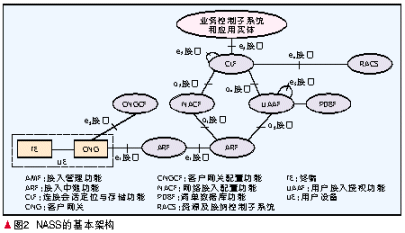

  NASS的基本架構如圖2所示,由網(wǎng)絡接入配置功能(NACF)、接入管理功能(AMF)、連接會話定位與存儲功能(CLF)等邏輯功能單元組成。
(1)網(wǎng)絡接入配置功能
  NACF負責為UE分配IP地址,并提供UE所需要的其他網(wǎng)絡配置參數(shù),如域名服務器(DNS)地址、上層業(yè)務接入點地址等。對于上層的IMS,業(yè)務接入點就是P-CSCF(代理呼叫會話控制功能)。NACF還向UE提供一個接入網(wǎng)絡標識符,唯一地標識UE所附著的接入網(wǎng)絡,上層應用可通過該標識符定位CLF。
(2)接入管理功能
  AMF負責翻譯UE的接入請求,將UE的IP地址分配請求以及網(wǎng)絡配置參數(shù)請求轉發(fā)至NACF,將用戶鑒權請求轉發(fā)給用戶接入授權功能(UAAF),反向則將來自NACF或UAAF的響應轉發(fā)給UE。
(3)連接會話定位與存儲功能
  CLF登記UE所分配的IP地址、NACF提供的相關網(wǎng)絡定位信息、地理位置信息,并對這些信息進行關聯(lián);CLF還存儲用戶標識、用戶的服務質量(QoS)清單、用戶的位置信息隱私權設置。CLF向上層業(yè)務提供位置查詢功能。
(4)用戶接入授權功能
  UAAF提供用戶鑒權、授權核查功能。UAAF從清單數(shù)據(jù)庫功能(PDBF)包含的用戶網(wǎng)絡清單信息中獲取鑒權和網(wǎng)絡授權信息。UAAF也收集用于計費的帳務數(shù)據(jù)。
(5)清單數(shù)據(jù)庫功能
  PDBF存儲用戶鑒權數(shù)據(jù)(如用戶標識、支持的鑒權方法列表、鑒權密鑰)以及與網(wǎng)絡接入配置相關的信息。PDBF與業(yè)務層的用戶業(yè)務清單數(shù)據(jù)庫(見圖1)分工不同,PDBF是傳送層的數(shù)據(jù)庫,存儲用于接入和鑒權的信息,用戶業(yè)務清單數(shù)據(jù)庫是業(yè)務層的數(shù)據(jù)庫,存儲用戶的業(yè)務信息。但兩者有一定的關聯(lián),在物理上可以考慮合設。
(6)客戶網(wǎng)關配置功能
  客戶網(wǎng)關配置功能(CNGCF)在UE初始化或升級時使用,為UE提供額外的配置信息,如防火墻配置、IP包的QoS標記等。CNGCF與NACF提供的網(wǎng)絡配置數(shù)據(jù)相輔相成,使UE能順利地接入網(wǎng)絡。
(7)接入中繼功能
  接入中繼功能(ARF)不屬于NASS的組成單元,它位于客戶網(wǎng)關(CNG)與NASS之間,作為中繼,可以在用戶請求中插入接入網(wǎng)絡所提供的位置信息。
  在正常的UE接入流程中,UE通過ARF/AMF先與UAAF交互,完成鑒權和網(wǎng)絡授權;再與NACF交互,獲得用于接入的IP地址與其他配置參數(shù);UAAF和NACF分別將用戶相關信息送至CLF,在CLF處進行關聯(lián)和存儲,供RACS和上層業(yè)務查詢。
1.3接口描述
  NASS接口包括NASS內部各邏輯功能單元之間的接口和NASS對外的接口。
1.3.1NASS內部各邏輯功能單元之間的接口
(1)a1接口
  a1接口是AMF與NACF之間的接口。a1接口用于AMF向NACF請求為UE分配IP地址及其他網(wǎng)絡配置參數(shù)。
(2)a2接口
  a2接口是NACF與CLF之間的接口。NACF通過本接口向CLF登記為UE所分配的IP地址與相關位置信息的關聯(lián)關系,或者通知CLF注銷關聯(lián);CLF可通過本接口為NACF提供CNGCF地址、地理位置信息、P-CSCF標識信息。
(3)a3接口
  a3接口是AMF與UAAF之間的接口。a3接口用于AMF向UAAF請求對用戶進行鑒權和進行網(wǎng)絡簽約信息的核查。
(4)a4接口(即UAAF與CLF之間的接口)
  a4接口是UAAF與CLF之間的接口。UAAF通過本接口以“推(Push)”的方式向CLF登記用戶標識與用戶位置信息隱私權設置的關聯(lián)關系,以及用戶的網(wǎng)絡清單信息(如QoS信息)。CLF也可通過本接口以“拉(Pull)”方式主動向UAAF查詢用戶的網(wǎng)絡清單信息。
(5)e5接口
  e5接口[2]是UAAF代理與UAAF服務器之間的接口。e5接口用于UAAF代理(位于用戶拜訪網(wǎng)絡)與UAAF服務器(位于用戶歸屬網(wǎng)絡)之間,由UAAF代理向UAAF服務器請求獲取用戶的鑒權和授權信息,UAAF代理也可向UAAF服務器轉發(fā)拜訪網(wǎng)絡產生的帳務數(shù)據(jù)。
  UAAF代理與UAAF服務器可能位于不同的管理域,兩者之間需要建立雙向的信任關系。e5接口可采用遠程撥號用戶認證(RADIUS)協(xié)議或Diameter協(xié)議。
  R1階段沒有定義NACF與UAAF之間的接口功能。R1階段對UAAF與PDBF之間的接口也沒有規(guī)定,UAAF與PDBF可以合設,或以非標準接口互聯(lián)。
  對于上述內部接口中的前4個接口,TISPAN還沒有制訂具體的協(xié)議規(guī)范。
1.3.2NASS對外接口
  在圖2中,與NASS有互聯(lián)關系的外部實體包括同層的RACS、底層的ARF、上層的業(yè)務控制子系統(tǒng)和應用實體。
(1)e4接口
  e4接口是CLF與RACS之間的接口。RACS通過e4接口向CLF獲取用戶的網(wǎng)絡位置信息,以決定可用網(wǎng)絡資源的數(shù)量;RACS也可向CLF獲取用戶的網(wǎng)絡清單信息,作為處理資源分配請求的參考。文獻[3]給出了基于Diameter協(xié)議的e4接口規(guī)范。
(2)e2接口
  e2接口是CLF與業(yè)務控制子系統(tǒng)之間的接口。業(yè)務層實體通過e2接口從CLF獲取網(wǎng)絡位置信息。文獻[4]給出了基于Diameter協(xié)議的e2接口規(guī)范。
(3)e1接口
  e1接口是AMF與ARF、ARF與CNG之間的接口。UE通過e1接口發(fā)起IP地址分配請求,并獲取相關的網(wǎng)絡配置參數(shù)以便接入網(wǎng)絡;UE也通過e1接口提供用戶的通行字、令牌、證書等信息用于網(wǎng)絡接入鑒權。請求經(jīng)ARF中繼到達AMF,ARF可在請求消息中加入網(wǎng)絡位置信息。
  當需要雙向鑒權時,NASS通過e1接口向UE提供鑒權參數(shù)。文獻[5]給出了e1接口定義,包括WLAN和xDSL等接入方式。
(4)e3接口
  e3接口是CNGCF與CNG之間的接口。e3接口用于CNGCF配置UE,以便UE接入上層業(yè)務與應用。超文本傳輸協(xié)議(HTTP)、文件傳輸協(xié)議(FTP)和小型文件傳輸協(xié)議(TFTP)可用于e3接口。目前該接口尚沒有制訂相應的接口規(guī)范。

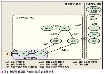

  在R1階段,NASS只支持用戶的游牧,UE可以在任何地點接入相同的NGN系統(tǒng),NASS不支持會話的連續(xù)性,即UE不能實現(xiàn)不同接入網(wǎng)絡之間的漫游切換。
  在UE游牧時,NGN網(wǎng)絡可劃分為歸屬網(wǎng)絡和拜訪網(wǎng)絡。圖3是用戶游牧的一個典型場景,其中為用戶提供業(yè)務的業(yè)務控制子系統(tǒng)位于歸屬網(wǎng)絡。拜訪網(wǎng)絡的UAAF作為代理,通過e5接口向歸屬網(wǎng)絡的UAAF(作為服務器)獲取用戶鑒權信息;歸屬網(wǎng)絡的CLF通過e2接口向拜訪網(wǎng)絡的CLF獲取用戶的位置信息,再提供給上層的業(yè)務控制子系統(tǒng)。
  在其他場景下,若由拜訪地的業(yè)務控制子系統(tǒng)為用戶提供業(yè)務,則其直接向拜訪網(wǎng)絡的CLF獲取位置信息,不需要歸屬地CLF進行中轉;若不需要對UE進行鑒權,則拜訪網(wǎng)絡的UAAF直接訪問本地PDBF,而不再通過e5接口訪問歸屬網(wǎng)絡的UAAF以獲取鑒權信息。
