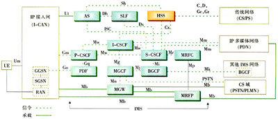

  IMS是3GPP在2002年3月完成的R5版本的核心網(wǎng)結(jié)構(gòu)上引入的。在R5核心網(wǎng)上最初引入IMS的出發(fā)點(diǎn)是為了在移動(dòng)網(wǎng)上以最大的靈活性提高IP多媒體業(yè)務(wù)而設(shè)計(jì)一個(gè)業(yè)務(wù)體系框架。IMS作為3GPP在R5版本中提出的IP多媒體架構(gòu),到目前為止有R5、R6和R7三個(gè)版本。3GPP R6的IMS已經(jīng)在2004年12月進(jìn)行了凍結(jié)。R6版本在網(wǎng)絡(luò)架構(gòu)方面與R5版本沒有太大的變更,主要是更改計(jì)費(fèi)架構(gòu),支持WLAN接入等,如圖1所示。正在制定的R7版本,3GPP主要考慮支持通過CS域承載IMS話音、通過PS域提供緊急服務(wù)、提供基于WLAN的IMS話音與GSM網(wǎng)絡(luò)的電路域的互通、提供xDSL和CableModem等固定接入方式。
圖1 3GPP R6網(wǎng)絡(luò)參考圖
  3GPP IMS體系架構(gòu)由于其良好的開放性和全分布式架構(gòu),能做到控制與業(yè)務(wù)分離、與接入無關(guān)和支持移動(dòng)性管理,所以一經(jīng)推出就得到了業(yè)界的廣泛認(rèn)可。
