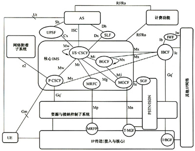

圖1 3GPP中IMS網(wǎng)絡(luò)和IMS客戶端間的接口
3GPP中也定義了一些服務(wù)所需的IMS架構(gòu)和功能,如呈現(xiàn)、即時消息、組管理、會議等服務(wù)。

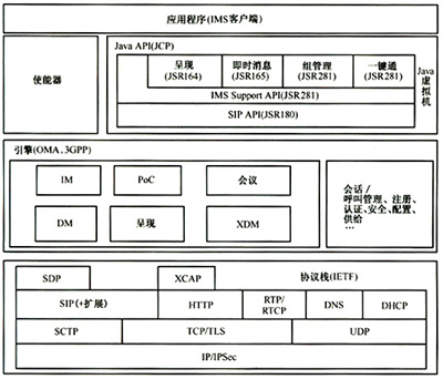

2.5 IMS客戶端的軟件架構(gòu)
通過對于IMS客戶端相關(guān)規(guī)范的研究與分析,可以看出IETF提供了IMS客戶端所需要的協(xié)議部分,包括詳細的SIP信令消息交互,服務(wù)參數(shù)協(xié)商、媒體流的建立、XML文檔的交互等。3GPP和OMA提供了IMS客戶端所需要的服務(wù)引擎,與不同應(yīng)用服務(wù)器之間的交互方式以及如何接入到IMS網(wǎng)絡(luò)等。JCP提供了一整套IMS客戶端上Java應(yīng)用程序所需的標準Java應(yīng)用編程接口。由此可以總結(jié)歸納出IMS客戶端軟件架構(gòu)參考,具體參見圖2。
圖2 IMS客戶端軟件架構(gòu)參考
IMS客戶端軟件架構(gòu)主要包括了:
(1)協(xié)議棧
IMS客戶端的底層是協(xié)議棧部分。它們大都是基于IETF標準的,包括SIP、SDP、HTTP、XCAP、RTP/RTCP、DNS、DHCP等。其中用于接入3GPP定義的IMS網(wǎng)絡(luò)所要求的那些SIP擴展部分也必須支持。
(2)引擎/使能器
服務(wù)引擎是提供應(yīng)用編程接口給上層應(yīng)用程序或者第三方應(yīng)用開發(fā)的關(guān)鍵部分。根據(jù)其所提供服務(wù)的不同,可以包括不同的引擎,比如呈現(xiàn)引擎、即時消息引擎等。這些引擎主要是在OMA和3GPP中定義的,其中一些共同的部件包括會話/呼叫管理、注冊、認證、安全、配置、供給等。
(3)Java應(yīng)用編程接口
這些應(yīng)用程序接口被上層的Java應(yīng)用程序所使用。Java應(yīng)用程序給用戶提供了可以下載的更豐富且與操作系統(tǒng)無關(guān)的IMS應(yīng)用。
(4)應(yīng)用層/圖形界面
應(yīng)用程序給用戶提供了GUI界面。GUI界面應(yīng)當(dāng)足夠的友好和方便,這樣才能更好地展現(xiàn)IMS服務(wù)和應(yīng)用。
