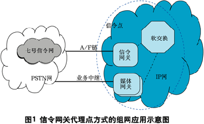

 。1)信令點(diǎn)代理的組網(wǎng)應(yīng)用
  在此種工作方式中,信令網(wǎng)關(guān)采用M3UA協(xié)議,信令網(wǎng)關(guān)與所連的IP網(wǎng)中的節(jié)點(diǎn)使用相同的信令點(diǎn)碼,即IP網(wǎng)中的節(jié)點(diǎn)是信令網(wǎng)關(guān)的一個(gè)高層用戶(hù)。IP網(wǎng)節(jié)點(diǎn)不需要具備MTP3和其下層的窄帶協(xié)議,只需具有MTP3以上的協(xié)議。
  信令網(wǎng)關(guān)設(shè)備與IP網(wǎng)上的節(jié)點(diǎn)共享一個(gè)信令點(diǎn)碼,共同提供完整的信令點(diǎn)的功能,如圖1所示。IP網(wǎng)上的節(jié)點(diǎn)可以是軟交換機(jī),通常特指TUP/ISUP的呼叫控制部分;還可以是一個(gè)基于IP的數(shù)據(jù)庫(kù)節(jié)點(diǎn),通常為IP域的一個(gè)業(yè)務(wù)控制點(diǎn)(IP-SCP)。
  信令點(diǎn)代理組網(wǎng)方式的SG從窄帶No.7信令網(wǎng)或IP網(wǎng)接收到信令消息后,傳遞到MTP3或M3UA,然后SG根據(jù)DPC、NIF或IP地址、NIF完成信令消息的傳遞。
  在這種實(shí)現(xiàn)方式下,IP網(wǎng)中的節(jié)點(diǎn),如TUP/ISUP的呼叫控制部分,或IP SCP,是與SG共享一個(gè)信令點(diǎn)碼。而SG應(yīng)能通過(guò)數(shù)據(jù)配置對(duì)某個(gè)DPC/OPC/SLS/CIC取值組合來(lái)確定相應(yīng)的TUP或ISUP消息,或?qū)δ硞(gè)DPC/OPC/SLS/SSN取值組合來(lái)確定SCCP消息能正確送到指定的MGC功能實(shí)體。其中對(duì)這些路由信息參量的識(shí)別是由NIF功能完成的。
  為了提高網(wǎng)絡(luò)的可管理性,這種方式的信令網(wǎng)關(guān)如果需要為多個(gè)IP網(wǎng)節(jié)點(diǎn)服務(wù),就需要信令網(wǎng)關(guān)支持多信令點(diǎn)功能,針對(duì)不同的IP網(wǎng)節(jié)點(diǎn)分配不同的信令點(diǎn)碼。
  采用這種方式的信令網(wǎng)關(guān),由于信令網(wǎng)關(guān)和IP網(wǎng)節(jié)點(diǎn)采用同一信令點(diǎn)碼,因此不提供經(jīng)另一信令網(wǎng)關(guān)到IP網(wǎng)節(jié)點(diǎn)的功能。由于代理的特性,IP網(wǎng)的一個(gè)節(jié)點(diǎn)只能通過(guò)固定的信令網(wǎng)關(guān)和No.7信令網(wǎng)交互,不支持網(wǎng)絡(luò)級(jí)備份。由于信令網(wǎng)關(guān)和IP網(wǎng)節(jié)點(diǎn)使用同一個(gè)信令點(diǎn),IP網(wǎng)的節(jié)點(diǎn)是信令網(wǎng)關(guān)節(jié)點(diǎn)的一個(gè)高層用戶(hù),因此從信令網(wǎng)關(guān)到IP目的地點(diǎn)通路的狀態(tài)無(wú)法通過(guò)合適的No.7信令消息反饋回No.7信令網(wǎng)。

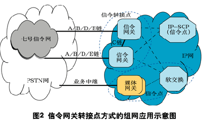

  (2)信令轉(zhuǎn)接點(diǎn)的組網(wǎng)應(yīng)用
  信令轉(zhuǎn)接點(diǎn)的組網(wǎng)應(yīng)用如圖2所示。
  在該方式中,信令網(wǎng)關(guān)設(shè)備具有自己獨(dú)立的信令點(diǎn)碼,提供完整的信令轉(zhuǎn)接點(diǎn)功能。在信令網(wǎng)關(guān)的No.7側(cè)能夠支持A/B/C/D/E鏈,能同時(shí)與多個(gè)信令點(diǎn)/信令轉(zhuǎn)接點(diǎn)互連,按照傳統(tǒng)No.7信令網(wǎng)的方式選擇路由;在IP側(cè),信令網(wǎng)關(guān)至少能夠與一個(gè)IP域的節(jié)點(diǎn)互連,并有信令路由的冗余配置(至少兩個(gè)SCTP偶聯(lián)),通過(guò)相關(guān)路由關(guān)鍵字(DPC/OPC/SIO/SCCP_SSN/CIC范圍等)進(jìn)行路由選擇。
  信令轉(zhuǎn)接點(diǎn)組網(wǎng)方式主要應(yīng)用M3UA或M2PA協(xié)議層,其中SCCP協(xié)議層為任選部分。SG具備SCCP功能時(shí),與MTP3或M3UA結(jié)合可增強(qiáng)SG的路由尋址功能。
  SG從窄帶No.7信令網(wǎng)或IP網(wǎng)接收到信令消息后,如果是TUP/ISUP相關(guān)的呼叫控制信息則可由MTP3經(jīng)NIF直接傳給M3UA,或相反,而無(wú)須傳遞到SG的SCCP層,其信令傳送過(guò)程類(lèi)似于SG不具備SCCP功能時(shí)的實(shí)現(xiàn)方式。
  信令網(wǎng)關(guān)采用STP方式工作時(shí),要單獨(dú)占用一個(gè)信令點(diǎn)碼,從No.7信令網(wǎng)收到的信令消息可以被轉(zhuǎn)發(fā)到IP網(wǎng)內(nèi)的多個(gè)信令點(diǎn),使用協(xié)議可以是M3UA或M2PA。
  使用M3UA協(xié)議的轉(zhuǎn)接方式時(shí),信令網(wǎng)關(guān)有如下特點(diǎn):
  IP網(wǎng)信令點(diǎn)不需要具備MTP3和其下層的窄帶協(xié)議;
  信令網(wǎng)關(guān)可以為多個(gè)具有不同信令點(diǎn)編碼的IP網(wǎng)節(jié)點(diǎn)服務(wù);
  由于M3UA本身是一種適配協(xié)議,因此轉(zhuǎn)接的消息只能是從信令網(wǎng)關(guān)到IP網(wǎng)節(jié)點(diǎn)的“一次轉(zhuǎn)接”,消息必須在IP網(wǎng)節(jié)點(diǎn)落地。
  M3UA主要選路方式比MTP3(基于DPC選路)增加了CIC、SSN等方式。MTP3在鏈路故障和路由故障過(guò)程中,有一整套的倒換倒回機(jī)制,但M3UA協(xié)議基本上沒(méi)有,因此M3UA的連接故障可能造成消息丟失。
  與M3UA協(xié)議不同,M2PA協(xié)議是一種對(duì)等適配協(xié)議,即M2PA和SCTP一起實(shí)現(xiàn)MTP2的功能。使用M2PA相當(dāng)于更換了NO.7信令的鏈路層,因此使用M2PA的信令網(wǎng)關(guān)組網(wǎng)方式,類(lèi)似于NO.7信令網(wǎng)中STP設(shè)備的方式。
  使用M2PA協(xié)議的轉(zhuǎn)接方式時(shí),信令網(wǎng)關(guān)有如下特點(diǎn):
  IP網(wǎng)節(jié)點(diǎn)需要具備MTP3協(xié)議;
  這種方式的信令網(wǎng)關(guān)可以為多個(gè)具有不同信令點(diǎn)編碼的IP網(wǎng)節(jié)點(diǎn)服務(wù);
  由于M2PA是對(duì)等的適配協(xié)議,信令網(wǎng)關(guān)通過(guò)MTP3層進(jìn)行信令轉(zhuǎn)接,因此消息可以在IP網(wǎng)進(jìn)行多次轉(zhuǎn)接;
  信令網(wǎng)關(guān)可以實(shí)現(xiàn)類(lèi)似No.7信令網(wǎng)中STP設(shè)備的冗余備份方式,提供良好的網(wǎng)絡(luò)安全性;
  網(wǎng)絡(luò)的可管理性強(qiáng)。由于使用M2PA,相當(dāng)于更換了No.7信令的鏈路層,因此對(duì)信令路由的管理與No.7信令網(wǎng)中的管理一樣。
  由于M2PA協(xié)議中規(guī)定有信令網(wǎng)管理功能,并且M2PA協(xié)議有比較完備的倒換倒回過(guò)程,因此M2PA協(xié)議相對(duì)于M3UA協(xié)議,在信令網(wǎng)關(guān)做IP網(wǎng)中的STP設(shè)備時(shí)具有相當(dāng)?shù)膬?yōu)勢(shì),既保證了承載層帶寬增加,具有IP特性,同時(shí)又可以繼承窄帶信令網(wǎng)安全可靠的特征。

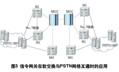

 。1)與傳統(tǒng)PSTN網(wǎng)絡(luò)互通
  使用 FHX 5000信令網(wǎng)關(guān)來(lái)提供信令連接,可以在軟交換網(wǎng)絡(luò)中構(gòu)建一個(gè)分布式交換環(huán)境。信令網(wǎng)關(guān)位于電話(huà)網(wǎng)絡(luò)和IP網(wǎng)絡(luò)之間,完成傳統(tǒng)的No.7信令消息與基于IP的SIGTRAN信令之間消息的相互轉(zhuǎn)換,支持高層用戶(hù)信令協(xié)議的互通(見(jiàn)圖3)。

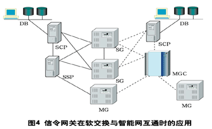

 。2)智能網(wǎng)業(yè)務(wù)控制點(diǎn)(SCP)
  在下一代網(wǎng)絡(luò)中智能網(wǎng)功能可以通過(guò)多種方式實(shí)現(xiàn):通過(guò)軟交換訪(fǎng)問(wèn)傳統(tǒng)智能網(wǎng)的SCP;傳統(tǒng)智能網(wǎng)的SSP訪(fǎng)問(wèn)應(yīng)用服務(wù)器;或是利用第三方提供各種智能網(wǎng)業(yè)務(wù)。下面僅就第一種方式說(shuō)明信令網(wǎng)關(guān)在下一代網(wǎng)絡(luò)中實(shí)現(xiàn)智能網(wǎng)功能時(shí)的應(yīng)用。
  對(duì)現(xiàn)有的智能網(wǎng)來(lái)說(shuō),軟交換以及它所控制的節(jié)點(diǎn)構(gòu)成一個(gè)虛擬的SSP,可在INAP/CAP/TCAP/SCCP接口上通過(guò)信令網(wǎng)關(guān)與現(xiàn)有智能網(wǎng)中的SCP互通,共同提供智能網(wǎng)業(yè)務(wù),或者直接和IP SCP進(jìn)行互通,實(shí)現(xiàn)和原有智能網(wǎng)業(yè)務(wù)的互通(圖4)。
  基于IP的實(shí)體可以通過(guò)FHX5000信令網(wǎng)關(guān)查詢(xún)七號(hào)信令數(shù)據(jù)庫(kù),反之亦可。例如,在網(wǎng)絡(luò)向IP轉(zhuǎn)變時(shí)可以設(shè)置一個(gè)數(shù)據(jù)庫(kù)。該數(shù)據(jù)庫(kù)可以在任何一種網(wǎng)絡(luò)中,而由FHX5000信令網(wǎng)關(guān)提供無(wú)縫的互操作功能。
  在這種方式下,智能業(yè)務(wù)仍舊由傳統(tǒng)智能網(wǎng)的SCP來(lái)提供。軟交換實(shí)現(xiàn)SSF功能,負(fù)責(zé)智能業(yè)務(wù)的觸發(fā),然后通過(guò)信令網(wǎng)關(guān)與傳統(tǒng)智能網(wǎng)的SCP互通,接受SCP對(duì)智能呼叫的控制,完成呼叫接續(xù)以及與用戶(hù)的交互,為IAD用戶(hù)、SIP用戶(hù)、H.323用戶(hù)、PSTN等各種用戶(hù)提供智能網(wǎng)業(yè)務(wù)。

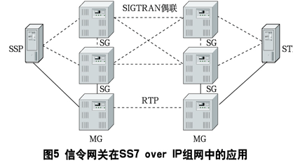

 。3)SS7 over IP
  隨著傳統(tǒng)電話(huà)的普及率的不斷提高,傳統(tǒng)電話(huà)話(huà)務(wù)量達(dá)到了一個(gè)相對(duì)飽和的程度。為了推動(dòng)其進(jìn)一步增長(zhǎng),電信運(yùn)營(yíng)商不斷推出各種各樣的補(bǔ)充業(yè)務(wù)和智能業(yè)務(wù)。減少投資、減少電路交換網(wǎng)絡(luò)的建設(shè)、提高IP網(wǎng)絡(luò)的利用率是運(yùn)營(yíng)商共同的愿望,選用IP來(lái)傳輸SS7是極經(jīng)濟(jì)的一條途徑。在3GPP 的 R4及R5中規(guī)定3G網(wǎng)絡(luò)采用軟交換體系進(jìn)行組網(wǎng),各網(wǎng)元之間的媒體及信令都基于IP網(wǎng)進(jìn)行承載。信令網(wǎng)關(guān)的出現(xiàn)使SS7 over IP成為可能,這樣做增加了信令帶寬,減小了對(duì)其它網(wǎng)絡(luò)資源的壓力。
  通過(guò)兩個(gè)FHX 5000信令網(wǎng)關(guān)系統(tǒng),將分布的多條信令鏈路集中到IP接口,就可以用低成本高帶寬的IP鏈路來(lái)進(jìn)行可靠的七號(hào)信令傳輸,如圖5所示。
  信令網(wǎng)關(guān)的這種應(yīng)用可以利用IP側(cè)寬帶傳輸能力,在信令網(wǎng)中業(yè)務(wù)量較大的節(jié)點(diǎn)之間提供高速連接,緩解智能網(wǎng)業(yè)務(wù)及未來(lái)移動(dòng)業(yè)務(wù)的發(fā)展對(duì)信令網(wǎng)造成的壓力。
