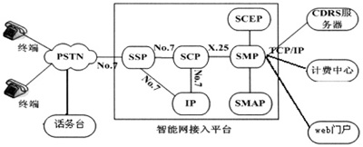

  利用智能網(wǎng)技術(shù)實(shí)現(xiàn)虛擬總機(jī)業(yè)務(wù)主要采用了智能網(wǎng)中呼叫與業(yè)務(wù)控制相分離的設(shè)計(jì)思想,將終端的呼叫接續(xù)與虛擬總機(jī)業(yè)務(wù)控制分開。在業(yè)務(wù)觸發(fā)方式上,采用向SCP(業(yè)務(wù)控制點(diǎn)Service Control Point)查詢方式觸發(fā)虛擬總機(jī)業(yè)務(wù),虛擬總機(jī)系統(tǒng)總體設(shè)計(jì)結(jié)構(gòu)如圖1所示。
圖1 基于智能網(wǎng)的虛擬總機(jī)系統(tǒng)
  其中SSP(Service Switching Point)為業(yè)務(wù)交換點(diǎn),它可以檢出虛擬總機(jī)業(yè)務(wù)的請(qǐng)求,并與SCP通信,對(duì)SCP的請(qǐng)求作出響應(yīng),允許SCP中的業(yè)務(wù)邏輯影響呼叫處理。SCP為業(yè)務(wù)控制點(diǎn),主要負(fù)責(zé)控制虛擬總機(jī)業(yè)務(wù)邏輯,是虛擬總機(jī)業(yè)務(wù)處理的核心部分,控制虛擬總機(jī)業(yè)務(wù)的呼叫同時(shí)接受SMP(Service Management Point)的接入管理。SCP通過七號(hào)信令網(wǎng)與SSP和IP相連,通過數(shù)據(jù)鏈路(X.25)與SMP相連。SCP與SSP和IP之間的通信規(guī)程采用智能網(wǎng)應(yīng)用規(guī)程(INAP).IP(Intelligent Peripheral)為智能外設(shè),為虛擬總機(jī)業(yè)務(wù)提供鈴音資源、播放語音通知。SMP為業(yè)務(wù)管理點(diǎn),負(fù)責(zé)網(wǎng)絡(luò)管理、業(yè)務(wù)管理和系統(tǒng)管理。一般情況下,SCP與SMP通過一個(gè)局域網(wǎng)連接在一起,如果管理需要,也可以把SMP放置在遠(yuǎn)端,通過路由器實(shí)現(xiàn)遠(yuǎn)程管理。SMAP(Service Management Switching Point)為業(yè)務(wù)管理接入點(diǎn),它負(fù)責(zé)對(duì)業(yè)務(wù)參數(shù)的管理。SMAP和SMP可以直接用以太網(wǎng)相連,也可采用X.25、DDN相連,其間采用TCP/IP通信。SCEP(Service Creation Environment Point)為業(yè)務(wù)生成環(huán)境點(diǎn),是智能網(wǎng)快速、靈活、方便地實(shí)現(xiàn)虛擬總機(jī)業(yè)務(wù)的重要保證。利用與業(yè)務(wù)無關(guān)的SIB生成虛擬總機(jī)業(yè)務(wù)邏輯,并通過SMP將此業(yè)務(wù)加載在SCP中。計(jì)費(fèi)中心提供虛擬總機(jī)業(yè)務(wù)用戶的賬務(wù)結(jié)算功能。計(jì)費(fèi)中心和SCP之間通過TCP/IP進(jìn)行通信。CDRS服務(wù)器(話單服務(wù)器)的主要功能是將系統(tǒng)生成的話費(fèi)信息采集出來供運(yùn)營商統(tǒng)計(jì)、查詢和分析。
  話務(wù)臺(tái)是由運(yùn)營商統(tǒng)一維護(hù)的話務(wù)中心,由人工座席控制臺(tái)、總機(jī)業(yè)務(wù)內(nèi)嵌WEB以及座席電話3部分組成。人工座席控制臺(tái)為話務(wù)員提供轉(zhuǎn)接、錄音、放音、外呼等控制功能,總機(jī)業(yè)務(wù)WEB將根據(jù)被叫集團(tuán)總機(jī)號(hào)碼,自動(dòng)更新集團(tuán)信息顯示在座席頁面供話務(wù)員查詢,座席電話在用戶接入或者座席呼出時(shí)為話務(wù)員提供通話功能。話務(wù)員可以在用戶接入虛擬總機(jī)業(yè)務(wù)時(shí),通過話務(wù)臺(tái)提供的信息為企業(yè)員工或者客戶提供總機(jī)服務(wù)。Web門戶同時(shí)提供了企業(yè)用戶門戶和運(yùn)營商管理門戶,實(shí)現(xiàn)用戶個(gè)人信息管理以及運(yùn)營商系統(tǒng)管理的功能。

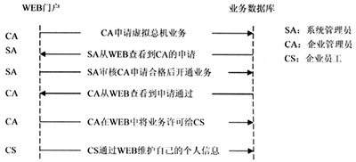

  虛擬總機(jī)系統(tǒng)開戶流程采用WEB方式實(shí)現(xiàn),以此完成用戶對(duì)虛擬總機(jī)業(yè)務(wù)的定購、系統(tǒng)管理員對(duì)用戶開戶申請(qǐng)的審核、用戶業(yè)務(wù)參數(shù)的控制等操作,最后企業(yè)員工可以在企業(yè)管理員許可業(yè)務(wù)后,登陸WEB門戶管理個(gè)人信息。具體流程如圖2所示。
圖2 虛擬總機(jī)業(yè)務(wù)開戶流程
  虛擬總機(jī)管理流程包括系統(tǒng)級(jí)、企業(yè)級(jí)和用戶級(jí)3個(gè)層次。
  系統(tǒng)級(jí)管理主要是指運(yùn)營商對(duì)虛擬總機(jī)業(yè)務(wù)定購關(guān)系進(jìn)行維護(hù),包括對(duì)企業(yè)定購關(guān)系進(jìn)行審批、修改、取消以及為企業(yè)分配總機(jī)號(hào)碼等操作,還可以完成對(duì)業(yè)務(wù)參數(shù)的設(shè)定、資費(fèi)標(biāo)準(zhǔn)的管理等操作。系統(tǒng)級(jí)管理主要由運(yùn)營商系統(tǒng)管理員完成。
  企業(yè)級(jí)管理是由使用虛擬總機(jī)業(yè)務(wù)的企業(yè)來實(shí)現(xiàn)的。通過此級(jí)別管理,企業(yè)可以完成對(duì)虛擬總機(jī)業(yè)務(wù)的定購申請(qǐng)、取消申請(qǐng)及更改申請(qǐng),對(duì)企業(yè)內(nèi)部員工業(yè)務(wù)許可關(guān)系的維護(hù),員工使用業(yè)務(wù)級(jí)別的管理,員工分機(jī)短號(hào)碼的指定,并可以同時(shí)完成向企業(yè)員工發(fā)送通知、公告、傳真等管理工作。此級(jí)別管理由企業(yè)內(nèi)部指定的管理員完成。
  用戶級(jí)管理由被許可總機(jī)業(yè)務(wù)的企業(yè)內(nèi)部員工完成,員工可以在個(gè)人門戶中設(shè)置自己的分機(jī)真實(shí)號(hào)碼、傳真號(hào)碼、個(gè)人動(dòng)向信息以及來電黑白名單等,在其他人員使用總機(jī)業(yè)務(wù)時(shí),話務(wù)人員可以將這些信息提供給主叫用戶,或者根據(jù)這些信息確認(rèn)是否對(duì)主叫用戶進(jìn)行接續(xù)或者其他操作。
