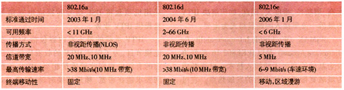

1、引言表1 802.16系統(tǒng)各標(biāo)準(zhǔn)特點(diǎn)

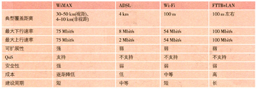

(2)WiMAX接入方式與DSL、Wi-Fi、FTTx接入方式的比較
。。DSL由于受到本身技術(shù)的制約,在距離、速率和出線率等方面還存在不少問(wèn)題。與DSL相比,WiMAX在理論上可以覆蓋更大的范圍,提供更快的數(shù)據(jù)傳輸速率,具有更強(qiáng)的可擴(kuò)展性和更高的QoS保證。
。。與Wi-Fi相比,WiMAX具有覆蓋范圍更寬、頻段適應(yīng)面更廣、伸縮性更強(qiáng)、QoS和安全性能更高等技術(shù)優(yōu)勢(shì)。Wi-Fi是基于無(wú)線局域網(wǎng)(WLAN)標(biāo)準(zhǔn),主要用于室內(nèi)、辦公室或熱點(diǎn)地區(qū)的近距離分布式的Internet/Intranet接入;WiMAX是基于無(wú)線城域網(wǎng)(WMAN)標(biāo)準(zhǔn),主要用于固定和低速移動(dòng)下的高速數(shù)據(jù)接入服務(wù)。
。。FTTB+LAN作為一種高速的寬帶接入方式,開(kāi)展IPTV業(yè)務(wù)雖在技術(shù)上沒(méi)有太大問(wèn)題,但受到在樓內(nèi)綜合布線的問(wèn)題、安裝成本和采用雙絞線造成的傳輸距離的限制。而WiMAX較理想的非視距傳輸特性、靈活的部署與配置伸縮性、優(yōu)秀的QoS服務(wù)質(zhì)量和強(qiáng)大的安全性都使其成為IPTV理想的接入方式。WiMAX與ADSL、Wi-Fi、FTTB+LAN的比較見(jiàn)表2。
表2 WiMAX與ADSL、Wi-Fi、FTTB+LAN接入方式的比較

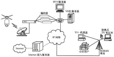

。。WiMAX網(wǎng)絡(luò)支持豐富多彩的業(yè)務(wù)模式。不同速率的數(shù)據(jù)業(yè)務(wù)是網(wǎng)絡(luò)的主要承載目標(biāo)。WiMAX支持不同的QoS級(jí)別,因此網(wǎng)絡(luò)覆蓋范圍與業(yè)務(wù)類(lèi)型緊密相關(guān)。在IPTV的接入方面,由于IPTV需要高級(jí)別的QoS保證以及高速的數(shù)據(jù)傳輸速率,所以根據(jù)小區(qū)內(nèi)用戶的數(shù)量以及需求,合理設(shè)置WiMAX網(wǎng)絡(luò)。用戶接入IPTV網(wǎng)絡(luò)的時(shí)候。不需要再次進(jìn)行布線,只需加裝WiMAX接收設(shè)備和IP機(jī)頂盒即可,因此用戶可以方便、快捷地使用IPTV業(yè)務(wù)。WiMAX實(shí)現(xiàn)IPTV的接入如圖1所示。
圖1 WiMAX實(shí)現(xiàn)IPTV的接入
