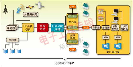

圖1:IPTV網(wǎng)絡(luò)的簡化模型。
IPTV業(yè)務(wù)對視頻編碼、傳輸網(wǎng)絡(luò)、家庭網(wǎng)絡(luò)設(shè)備和更高層的應(yīng)用,特別是中間件和VOD應(yīng)用提出了許多嚴(yán)格的要求。下面將對每個子系統(tǒng)相關(guān)的挑戰(zhàn)進(jìn)行詳細(xì)的介紹。
信號獲取和頭端
首先,由于目前可提供的許多視頻內(nèi)容都是供在衛(wèi)星或有線電視網(wǎng)絡(luò)上分配使用的,由于帶寬的波動可能超出IPTV可用容量,通常視頻將作為可變比特率業(yè)務(wù)送到運營商的頭端系統(tǒng)。該頭端必須將變化的比特率轉(zhuǎn)換成一個壓縮的恒定比特率業(yè)務(wù)。一般來說,每路標(biāo)清內(nèi)容所占用的帶寬在3
Mb/s以內(nèi),而高清節(jié)目所需的帶寬為此帶寬的5-6倍(不過,最新的壓縮系統(tǒng)可以將帶寬需求減少50 %)。
對于每一個編碼器來說,上述的壓縮比和處理要求仔細(xì)調(diào)整的離散參數(shù)多達(dá)20個左右,而通常IPTV系統(tǒng)中有多達(dá)幾百個可用信道。一旦最佳的編碼格式確定后,對于通信頭端的視頻通道上行碼流中的任何變化,它都必須保持不變。
IP傳輸和分配網(wǎng)絡(luò)
在目前的頭端系統(tǒng)中,構(gòu)成50-250個線性廣播媒體流信道的視頻承載被送到區(qū)域分配中心,然后再送到本地中心局。不包括開銷的廣播承載碼流高達(dá)750
Mb/s,如果包括開銷和VOD,匯聚分配帶寬很容易超過1Gb/s。
支持IP的基礎(chǔ)設(shè)施包括交換機、路由器、radius 、DNS和 DHCP服務(wù)器、防火墻、負(fù)載平衡器、cache服務(wù)器和目錄服務(wù)器。
網(wǎng)絡(luò)抖動目前是非常值得考慮的一個問題,因為它是造成視頻損傷的一個原因。不過,隨著設(shè)備供應(yīng)商改進(jìn)其產(chǎn)品來支持視頻流,抖動性能得到穩(wěn)定的改善。同時,機頂盒對網(wǎng)絡(luò)抖動具有很強的恢復(fù)能力,這是因為機頂盒中視頻緩沖器的不斷增加。
IP基礎(chǔ)設(shè)施方面的一個關(guān)鍵挑戰(zhàn)是隨著為了擴展服務(wù)區(qū)域而導(dǎo)致的網(wǎng)絡(luò)升級,引入新功能和增加客戶時如何確保足夠的容量和性能。這就要求對網(wǎng)絡(luò)的變化進(jìn)行嚴(yán)格的控制,特別是當(dāng)在產(chǎn)品中引入新技術(shù)或者現(xiàn)有技術(shù)的新版本的時候。
接入和家庭網(wǎng)絡(luò)
在最后一英里中,家庭網(wǎng)絡(luò)和機頂盒在IPTV系統(tǒng)中占據(jù)著最大的分量。在這些網(wǎng)絡(luò)段中,具有最少的故障自動修復(fù)設(shè)備,而正是在最后一英里和家庭網(wǎng)絡(luò)中最易遭受環(huán)境的不利影響,并且業(yè)務(wù)很容易遭受到消費者本身行為的影響,甚至是現(xiàn)場工程師的行為也是如此,這些工程師在對IPTV網(wǎng)絡(luò)的電話網(wǎng)絡(luò)進(jìn)行維護時甚至根本意識不到他們正在對IPTV業(yè)務(wù)產(chǎn)生影響。
機頂盒和機內(nèi)軟件也是提供IPTV業(yè)務(wù)的關(guān)鍵部分。除了視頻解碼功能外,通常機頂盒還維護程序?qū)б龜?shù)據(jù),管理中間件交互事務(wù),信號通道改變并支持用戶接口。
有許多問題將影響機頂盒的正常工作。數(shù)據(jù)包丟失,各種MPEG誤碼和常見的版本問題,都會引起為用戶提供的視頻信號產(chǎn)生問題。

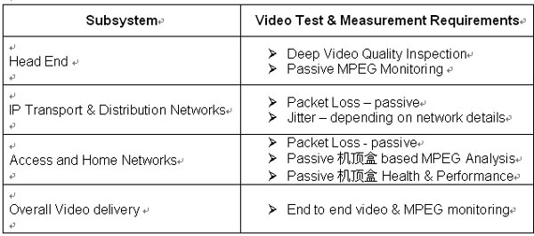

測試和管理需求
圖2總結(jié)了IPTV網(wǎng)絡(luò)中每個子系統(tǒng)相關(guān)的測試和管理需求。
圖2:各個子系統(tǒng)的測試和測量需求。
