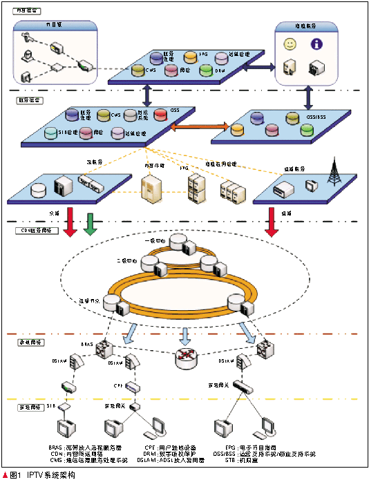

1.IPTV架構(gòu)介紹
  圖1所示為IPTV系統(tǒng)架構(gòu)。IPTV通用系統(tǒng)的邏輯結(jié)構(gòu)由內(nèi)容運營平臺、業(yè)務(wù)運營平臺、內(nèi)容傳送(CDN)業(yè)務(wù)網(wǎng)絡(luò)、承載網(wǎng)絡(luò)、家庭網(wǎng)絡(luò)5部分所構(gòu)成。
  1.1 內(nèi)容運營平臺
  內(nèi)容運營平臺主要包括內(nèi)容運營商平臺以及第三方業(yè)務(wù)提供商提供的應(yīng)用服務(wù)。內(nèi)容運營商平臺主要負(fù)責(zé)相關(guān)視音頻節(jié)目播放系統(tǒng)和監(jiān)管系統(tǒng)的建設(shè)與管理。其功能包含業(yè)務(wù)邏輯處理、業(yè)務(wù)數(shù)據(jù)處理,視音頻節(jié)目內(nèi)容的組織、制作、審核、存儲、轉(zhuǎn)播、內(nèi)容安全等。第三方業(yè)務(wù)提供商主要提供在線游戲、信息服務(wù)、電子商務(wù)、互動節(jié)目等應(yīng)用服務(wù),通過內(nèi)容運營商平臺發(fā)布,供用戶訂購后使用。
1.2 業(yè)務(wù)運營平臺
  業(yè)務(wù)運營平臺是運營商有效管理IPTV用戶、內(nèi)容提供商、業(yè)務(wù)提供商等的多功能平臺。包括業(yè)務(wù)管理、服務(wù)提供商/內(nèi)容提供商(SP/CP)管理、用戶管理、內(nèi)容管理和內(nèi)容計費等功能,并實現(xiàn)與外部的運營支持系統(tǒng)/商業(yè)支持系統(tǒng)(OSS/BSS)互連。業(yè)務(wù)運營平臺主要由業(yè)務(wù)處理系統(tǒng)、內(nèi)容管理系統(tǒng)、運營支撐系統(tǒng)、內(nèi)容分發(fā)系統(tǒng)、電子節(jié)目指南(EPG)系統(tǒng)、機頂盒版本管理系統(tǒng)、話單服務(wù)系統(tǒng)、接口系統(tǒng)以及各種業(yè)務(wù)功能模塊等組成。
1.3 CDN業(yè)務(wù)網(wǎng)絡(luò)
  業(yè)務(wù)網(wǎng)絡(luò)的基本原理是把業(yè)務(wù)內(nèi)容(視音頻節(jié)目內(nèi)容)推送到網(wǎng)絡(luò)邊緣,為用戶就近提供服務(wù),從而有效提高服務(wù)質(zhì)量,降低骨干網(wǎng)絡(luò)的傳輸壓力。同時,通過靈活配置邊緣視頻服務(wù)器的部署方式,有效解決視頻網(wǎng)絡(luò)的伸縮性問題。
  業(yè)務(wù)網(wǎng)絡(luò)的核心技術(shù)是內(nèi)容服務(wù)分發(fā)機制。內(nèi)容傳送業(yè)務(wù)網(wǎng)絡(luò)性能特點如下:
  (1)完備的內(nèi)容分發(fā)功能。主要的分發(fā)技術(shù)主要包括:推(PUSH)分發(fā)、拉(PULL)分發(fā)、鏡像分發(fā)。無論何種分發(fā)技術(shù)都能夠支持多種媒體文件的分發(fā)播放。
  (2)支持兩級調(diào)度機制:面向運營商的節(jié)目內(nèi)容調(diào)度機制、CDN網(wǎng)絡(luò)節(jié)點間雙向?qū)Φ日{(diào)度機制。
  (3)獨特的直播中繼與轉(zhuǎn)發(fā)功能。對直播業(yè)務(wù),如果城域網(wǎng)組播能力比較弱,在暫時無法通過全網(wǎng)組播方式開展直播業(yè)務(wù)的情況下,可借助CDN分發(fā)網(wǎng)絡(luò)實現(xiàn)直播業(yè)務(wù)的中繼和轉(zhuǎn)發(fā)。
  (4)高性能計算,CDN中的服務(wù)器是一個典型的多線程體系結(jié)構(gòu)的軟件服務(wù)器,無論從內(nèi)存預(yù)測調(diào)度,節(jié)目分盤存儲,還是多并發(fā)視頻流穩(wěn)定輸出,都采用了多線程技術(shù)。
  (5)采用統(tǒng)一的視頻泵支持多種流媒體格式?山鉀Q支持多種流媒體文件格式并發(fā)困難以及實現(xiàn)全面負(fù)載均衡等問題。
  (6)為了支持大規(guī)模并發(fā)和各種復(fù)雜的傳輸網(wǎng)絡(luò),CDN業(yè)務(wù)網(wǎng)絡(luò)采用流結(jié)構(gòu)實現(xiàn)視頻信息傳輸。
  (7)CDN系統(tǒng)分盤存儲技術(shù)全面利用了硬盤資源和系統(tǒng)輸入輸出(IO)性能,不但能夠提高系統(tǒng)的并發(fā)能力,而且平衡了硬盤的負(fù)載,能夠有效延長硬盤的平均使用壽命。
  (8)直播中繼。在不支持全網(wǎng)組播的情況下,將直播節(jié)目通過CDN網(wǎng)絡(luò),經(jīng)由一級節(jié)點、二級節(jié)點層層中繼到邊緣節(jié)點,邊緣節(jié)點再結(jié)合網(wǎng)絡(luò)具體情況以單播或組播的方式為最終用戶提供直播服務(wù)。
  (9)內(nèi)存預(yù)讀緩沖技術(shù)(Caching & Pre Dissu Tech)和服務(wù)質(zhì)量(QoS)控制。
  (10)CDN系統(tǒng)采用開放式結(jié)構(gòu),可支持直接附加存儲(DAS)、網(wǎng)絡(luò)附加存儲(NAS)、存儲區(qū)域網(wǎng)(SAN)等多種共享存儲設(shè)備。
  (11)可擴展技術(shù)將網(wǎng)絡(luò)平滑擴展成分級分布式流媒體服務(wù)網(wǎng)絡(luò),使從百級到上萬級的流服務(wù)都有可靠的服務(wù)質(zhì)量保證。
1.4 承載網(wǎng)絡(luò)
  承載網(wǎng)絡(luò)主要由接入路由器、寬帶接入遠(yuǎn)程服務(wù)器(BRAS)、ADSL接入復(fù)用器(DSLAM)和調(diào)制解調(diào)器(MODEM)等設(shè)備組成,所有這些設(shè)備共同負(fù)責(zé)將IPTV業(yè)務(wù)流從視頻服務(wù)網(wǎng)絡(luò)傳送到用戶終端。對點播類業(yè)務(wù),寬帶接入網(wǎng)絡(luò)只提供用戶接入控制和數(shù)據(jù)傳送通道,同時保證IPTV點播業(yè)務(wù)的QoS,業(yè)務(wù)的控制則是由業(yè)務(wù)管理和終端實現(xiàn)。對直播類業(yè)務(wù),寬帶接入網(wǎng)絡(luò)在實現(xiàn)傳送功能同時,還可以進行直播業(yè)務(wù)權(quán)限控制、直播業(yè)務(wù)統(tǒng)計等功能,同時保證IPTV直播業(yè)務(wù)的QoS。
1.5 家庭網(wǎng)絡(luò)
  針對家庭信息業(yè)務(wù)日趨豐富的趨勢,IPTV系統(tǒng)在家庭業(yè)務(wù)以及統(tǒng)一接入等方面為用戶構(gòu)建了功能強大的網(wǎng)絡(luò)解決方案。機頂盒作為家庭網(wǎng)絡(luò)的一個重要組成部分,已經(jīng)形成了系列化;針對不同的IPTV用戶需求可提供從低端到高端多種系列的機頂盒設(shè)備。

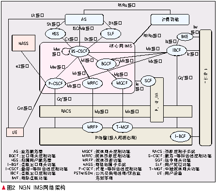

2.1 NGN IMS網(wǎng)絡(luò)架構(gòu)
   圖2所示為NGN IMS的網(wǎng)絡(luò)架構(gòu)(會話控制、承載),下面介紹一下該網(wǎng)絡(luò)架構(gòu)中主要邏輯實體。
(1)P-CSCF
  代理-呼叫會話控制功能(P-CSCF)主要完成用戶IMS業(yè)務(wù)的代理功能、信令的安全性功能、承載的授權(quán)功能、計費策略下載功能等;在用戶設(shè)備(UE)獲得IMS服務(wù)時,P-CSCF是第一個聯(lián)系節(jié)點。用戶設(shè)備通過一個“本地CSCF發(fā)現(xiàn)”流程來得到P-CSCF的地址。P-CSCF的作用就像一個代理服務(wù)器,它把收到的請求和服務(wù)進行處理或轉(zhuǎn)發(fā)。主要完成和用戶接入的相關(guān)功能,如信令壓縮、安全性等。
  P-CSCF的引入使得業(yè)務(wù)的接入和控制得到了分離,使得歸屬業(yè)務(wù)控制成為可能。
(2)I-CSCF
  查詢-呼叫會話控制功能(I-CSCF)主要完成歸屬網(wǎng)絡(luò)S-CSCF的分配功能(用戶注冊時)、IMS呼入的路由功能。
  在有些情況下,不同的網(wǎng)絡(luò)運營商之間可能需要隱藏內(nèi)部的邏輯,此時需要隱藏網(wǎng)絡(luò)拓?fù)涞木W(wǎng)絡(luò)會在網(wǎng)絡(luò)接口處插入一個設(shè)備,稱為I-CSCF,該設(shè)備對進出本網(wǎng)絡(luò)的會話初始協(xié)議(SIP)信令進行轉(zhuǎn)接,隱藏SIP信令中的內(nèi)部路由信息。
(3)S-CSCF
  服務(wù)-呼叫會話控制功能(S-CSCF)主要完成用戶的認(rèn)證、注冊、業(yè)務(wù)授權(quán)、業(yè)務(wù)觸發(fā)、業(yè)務(wù)路由、計費等功能。S-CSCF執(zhí)行會話控制功能,它可以根據(jù)網(wǎng)絡(luò)運營商的需要,維持會話狀態(tài)信息。在同一個運營商的網(wǎng)絡(luò)中,不同的S-CSCF可以有不同的功能。S-CSCF是為用戶服務(wù)的主要服務(wù)節(jié)點,在用戶注冊期間進行分配。P-CSCF和S-CSCF兩者配合完成IMS的業(yè)務(wù)歸屬控制特性。
(4)BGCF
  出口網(wǎng)關(guān)控制功能(BGCF)用來選擇與PSTN(或電路域)接口點相連的網(wǎng)絡(luò)。如果BGCF發(fā)現(xiàn)自己所在的網(wǎng)絡(luò)與接口點相連,那么BGCF就選擇一個媒體網(wǎng)關(guān)控制功能(MGCF),該MGCF負(fù)責(zé)與PSTN(或電路域)的交互。如果接口點在另一個網(wǎng)絡(luò),那么BGCF就把會話信令轉(zhuǎn)發(fā)給另一個網(wǎng)絡(luò)的BGCF。
  BGCF在選擇與PSTN相連的網(wǎng)絡(luò)的時候,可以使用本地路由配置,也可能會利用收到的其他協(xié)議交換得到的信息。
(5)MGCF
  MGCF是IMS控制面與傳統(tǒng)PSTN/CS網(wǎng)絡(luò)的互通點;控制IMS-MGW(或T-MGF)以完成媒體面的互通(通過H.248);在IMS側(cè)與I/S-CSCF互通,在PSTN/CS側(cè)完成SIP到BICC/ISUP協(xié)議轉(zhuǎn)換。
(6)HSS
  HSS存儲IMS用戶的簽約數(shù)據(jù)、業(yè)務(wù)屬性數(shù)據(jù)、位置信息、鑒權(quán)信息等;也可提供傳統(tǒng)的歸屬位置寄存器(HLR)功能(如電路域(CS)簽約數(shù)據(jù)、分組域(PS)簽約數(shù)據(jù))和各種接口(如Diameter、MAP)。
(7)SLF
  簽約定位功能(SLF)根據(jù)SIP統(tǒng)一資源標(biāo)識符(URI)定位HSS,需要訪問HSS的實體均需調(diào)用(單一HSS環(huán)境下不需要調(diào)用)。
(8)AS
  業(yè)務(wù)服務(wù)器(AS)主要完成業(yè)務(wù)邏輯的控制和執(zhí)行。
(9)MRFC
  媒體資源控制功能(MRFC)是IMS域內(nèi)部的媒體控制資源功能。MRFC維護、控制MRFP中的媒體資源(通過H.248);與S-CSCF互通,間接接受AS的控制;在IMS建設(shè)初期可以考慮內(nèi)置在AS中。
(10)MRFP
  媒體資源功能(MRFP)是IMS域內(nèi)部的媒體資源功能,接受MRFC控制(通過H.248),提供聲碼器資源、通知音資源、會議橋資源等。
(11)RACS
  資源控制子系統(tǒng)(RACS)主要完成管理控制、資源預(yù)留、策略控制、網(wǎng)絡(luò)地址轉(zhuǎn)換(NAT)穿越和控制等功能。Gq’屬于Diameter接口,完成與核心網(wǎng)的交互,與NASS共同完成QoS和策略控制等功能。
(12)NASS
  網(wǎng)絡(luò)附屬子系統(tǒng)(NASS)主要完成UE終端IP地址的分配、接入網(wǎng)絡(luò)的配置、接入網(wǎng)絡(luò)的鑒權(quán)和認(rèn)證等功能。

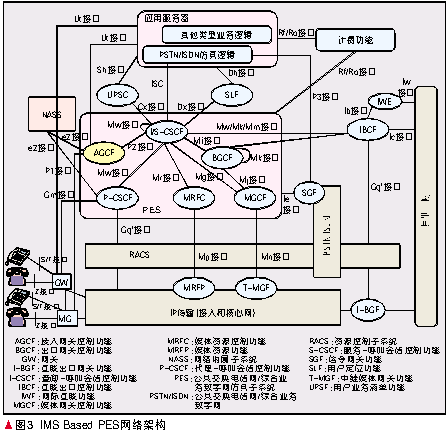

2.2 IMS Based PES網(wǎng)絡(luò)架構(gòu)
  IMS Based PES網(wǎng)絡(luò)架構(gòu)如圖3所示。IMS Based PES系統(tǒng)在IMS架構(gòu)的基礎(chǔ)上新增接入網(wǎng)關(guān)控制功能(AGCF)實體,其他實體均與IMS原有實體對應(yīng),但在功能上有差異和擴展。傳統(tǒng)的終端和/或訪問節(jié)點通過媒體網(wǎng)關(guān)(MG)和網(wǎng)關(guān)(GW)接入公共交換電話網(wǎng)/綜合業(yè)務(wù)數(shù)字網(wǎng)仿真子系統(tǒng)(PES)。
  接口協(xié)議可以是H.248(P1參考點)或SIP(Gm參考點),如果網(wǎng)關(guān)類型是MG,協(xié)議采用H.248;如果網(wǎng)關(guān)類型是GW,協(xié)議采用SIP;獨立的PSTN/ISDN子網(wǎng)也可以通過中繼媒體網(wǎng)關(guān)連接(Mn參考點)。
  AGCF功能實體是為PES特殊定義的,是從MG和GW訪問PES的第一個接觸點,功能如下:
  對于媒體網(wǎng)關(guān)后面的傳統(tǒng)接入終端執(zhí)行P-CSCF的功能(例如管理SIP注冊過程、產(chǎn)生用戶身份關(guān)聯(lián)標(biāo)識,以及生成計費標(biāo)識)
  AGCF對于其他CSCF來說實際上是一個P-CSCF。SIP信令遵循Mw參考點定義。

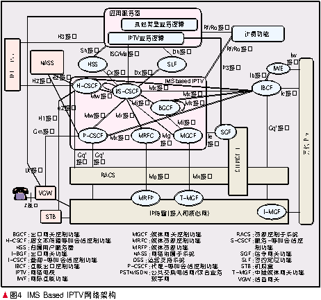

3.IMS Based IPTV系統(tǒng)研究
3.1 IMS Based IPTV網(wǎng)絡(luò)架構(gòu)
  IMS Based IPTV網(wǎng)絡(luò)架構(gòu)如圖4所示。借鑒IMS Based PES系統(tǒng)的思路和想法,IPTV系統(tǒng)也可以使用IMS核心網(wǎng)元來完成用戶的鑒權(quán)認(rèn)證及相關(guān)業(yè)務(wù)服務(wù)器的地址獲取工作,同時利用IMS核心網(wǎng)元完成終端和IPTV AS之間的消息轉(zhuǎn)發(fā)傳遞工作,也可以采用IMS系統(tǒng)中的SIP呼叫方式完成IPTV媒體地址的協(xié)商和傳送。增加H-CSCF邏輯功能實體的目的和作用主要有兩點:一方面是通過H-CSCF完成超文本傳輸協(xié)議(HTTP)到SIP的轉(zhuǎn)換,所有基于Web的終端都可以享受到IMS核心網(wǎng)絡(luò)的服務(wù),而不僅僅局限于IPTV的機頂盒(STB)客戶端;另一方面,后續(xù)很多基于Web的終端(包括STB)所希望享受的服務(wù)不僅僅是IMS網(wǎng)絡(luò)提供的,還有很多是基于互聯(lián)網(wǎng)的服務(wù),如網(wǎng)絡(luò)游戲、資訊瀏覽等不適宜IMS核心網(wǎng)提供的服務(wù),這些服務(wù)可以通過H-CSCF進行旁路。
   H-CSCF和I/S-CSCF之間的接口Mw采用SIP,STB和H-CSCF之間的H1接口采用HTTP,H2接口為H-CSCF和管理系統(tǒng)/外部數(shù)據(jù)庫等之間的接口。H-CSCF基本上就是由IPTV的EPG系統(tǒng)改進升級而來,同時具有P-CSCF的功能。
  IPTV系統(tǒng)中的CDN網(wǎng)絡(luò)可以對應(yīng)到IMS系統(tǒng)中的媒體資源功能(MRF)網(wǎng)元;STB采用目前的終端,主要支持超文本傳輸協(xié)議/實時流式媒體協(xié)議(HTTP/RTSP)等。IPTV需要進入IMS核心網(wǎng)的原則定義涉及鑒權(quán)認(rèn)證、計費、QoS,以及需要和IMS業(yè)務(wù)的交互等,這樣就可以直接使用IMS系統(tǒng)架構(gòu)下的QoS、計費等解決方案來解決IPTV的QoS和計費等需求。
