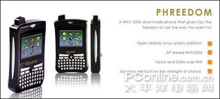

  很多技術分析人士都認為,VoWiFi的下一波功能將主要集中在雙模手機上,即手機擁有Wi-Fi IP電話功能和普通蜂窩電話功能。當用戶位于家中、辦公室或公共Wi-Fi熱點區(qū)域,可以使用Wi-Fi IP電話功能進行通話,而在沒有Wi-Fi網(wǎng)絡的地區(qū),則可以使用傳統(tǒng)的蜂窩網(wǎng)絡進行通話。不論采用哪種網(wǎng)絡,用戶的手機號碼是唯一的。由于通過Wi-Fi網(wǎng)絡撥打IP電話的費用要低于現(xiàn)有的固定電話,因此未來這種電話很可能會取代大部分用戶目前使用的固定電話。下圖為GUPP公司最新推出的VoWiFi/GSM雙模Linux智能手機PHREEDOM
  GUPP公司PHREEDOM手機基于VoWifi/GSM雙模的手機可以讓用戶自由選擇網(wǎng)絡。除了正常的GSM網(wǎng)絡之外,在有WiFi覆蓋的地方,用戶便可以使用WiFi網(wǎng)絡進行通話,從而節(jié)約話費。在WiFi環(huán)境中,它還也可以進行網(wǎng)頁瀏覽、郵件收發(fā)、數(shù)據(jù)下載等操作。

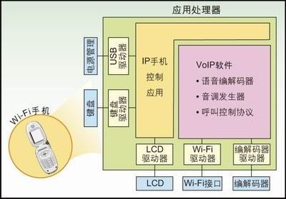

  4.有一種技術可改善VoWi-Fi設備電量消耗,即充分利用“無DSP”設計方法,在這種設計中,語音處理是在應用處理器中進行的。隨著用于便攜式用途的通用應用處理器的發(fā)展,它們已有足夠的處理能力執(zhí)行需進行大量計算的工作(如語音處理)以及其他的一般應用功能。在應用處理器上執(zhí)行語音處理功能以及去掉DSP,可直接實現(xiàn)節(jié)能和減少物理封裝體積。
無DSP的VoWi-Fi架構
  雖然部署VoWiFi電話面臨許多挑戰(zhàn),但適當?shù)睾喜⒖紤]以下因素可輕易克服這些挑戰(zhàn):選擇VoIP編解碼器以獲得適當?shù)膸挷崿F(xiàn)質量最優(yōu)化、使用支持802.11e的Wi-Fi網(wǎng)絡以確保語音話務的優(yōu)先級以及使用無DSP架構以延長VoWi-Fi手機的電池壽命。
