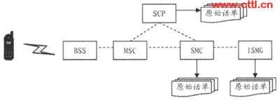

一、移動點對點短消息業(yè)務的計費原理
  首先,我們了解一下移動短消息計費的基本原理。如圖1所示,移動短消息的計費是由網絡中的交換設備(MSC/SSP、HLR/AC)、智能網業(yè)務控制點(SCP)、短消息中心(SMC)、短消息互聯網關(ISMG)以及相關計費處理系統(tǒng)等部分相互協作、共同完成的。
圖1 點對點短消息業(yè)務計費原理
  在實際網絡中,移動點對點短消息分為移動網內點對點短消息和移動網間點對點短消息兩種類型。移動網內點對點短消息是指發(fā)生在同一運營者的移動網內的點對點短消息,不涉及網絡的互聯互通。移動網間點對點短消息是指發(fā)生在不同運營者的移動網之間的點對點短消息,涉及網絡的互聯互通。
  通常,移動點對點短消息業(yè)務的計費用戶是發(fā)送短消息的主叫用戶。按照業(yè)務平臺的不同,主叫用戶又可分為預付費主叫用戶(智能網用戶)和后付費主叫用戶。上述的預付費用戶特指智能網用戶,而雖然預存話費但并沒有使用智能網方式實時計費的用戶都認為是后付費用戶。對于預付費主叫用戶,計費點在歸屬的智能網SCP;對于后付費主叫用戶,計費點在歸屬的短消息中心或短消息互聯網關。
  預付費主叫用戶發(fā)送網內點對點短消息時,如圖1所示,由歸屬智能網SCP進行鑒權和扣費,鑒權成功后由短消息中心向被叫用戶轉發(fā)短消息。如果被叫用戶接收短消息成功,則轉發(fā)完成;如果超過存儲有效期后轉發(fā)失敗,短消息中心生成補費話單,智能網SCP根據補費話單將已經扣除的用戶的相應費用補回。
  預付費主叫用戶發(fā)送網間點對點短消息時,由歸屬智能網SCP進行鑒權和扣費,鑒權成功后短消息中心將短消息發(fā)送至短消息互聯網關,經短消息互聯網關轉發(fā)至對方網關。短消息互聯網關等待對方網關返回的狀態(tài)報告,如果狀態(tài)報告表明短消息發(fā)送失敗,則短消息互聯網關生成補費話單或通知短消息中心生成補費話單,智能網SCP根據補費話單將已經扣除的用戶的相應費用補回。
  后付費主叫用戶發(fā)送網內短消息時,由歸屬的短消息中心向被叫用戶轉發(fā)短消息。如果被叫用戶接收短消息成功,才產生成功的計費原始話單,如圖2所示,采集機采集原始話單送計費處理系統(tǒng)進行預處理、一次批價、二次批價等一系列操作后,最后生成給用戶的話單。

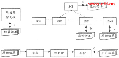

1.預付費主叫用戶網內點對點短消
  測試預付費主叫用戶網內點對點短消息計費準確性的方法如圖3所示,使用仿真儀發(fā)送和接收網內點對點短消息后,儀表產生話單a,歸屬短消息中心產生原始話單b,歸屬智能網SCP產生用戶話單d。計費檢測儀通過比對儀表話單a、原始話單b和用戶話單d得出計費差錯率。
2.預付費主叫用戶網間點對點短消息
  測試方法如圖3所示,使用仿真儀發(fā)送和接收網間點對點短消息后,儀表產生話單a,短消息互聯網關產生原始話單c,歸屬智能網SCP產生原始話單d。計費檢測儀通過比對儀表話單a、原始話單c和用戶話單d得出計費計費差錯率。
圖3 點對點短消息業(yè)務計費準確性檢測方法
3.后付費主叫用戶網內點對點短消息
  測試方法如圖3所示,使用仿真儀發(fā)送和接收網內點對點短消息后,儀表產生話單a,歸屬短消息中心產生原始話單b,計費處理系統(tǒng)產生用戶話單e。計費檢測儀通過比對儀表話單a、原始話單b和用戶話單e得出計費差錯率。
4.后付費主叫用戶網間點對點短消息
  測試方法如圖3所示,使用仿真儀發(fā)送和接收網間點對點短消息后,儀表產生話單a,短消息互聯網關產生原始話單c,計費處理系統(tǒng)產生用戶話單e。計費檢測儀通過比對儀表話單a、原始話單c和用戶話單e得出計費差錯率。
