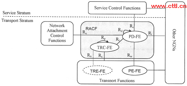

  ITU-T RACF的功能體系架構(gòu)如圖1所示。
圖1 ITU-T RACF的功能架構(gòu)
  RACF由策略決策功能實體PD-FE和傳送資源控制功能TRC-FE兩個功能實體組成。PD-FE基于網(wǎng)絡(luò)策略規(guī)則、業(yè)務(wù)控制功能SCF提供的業(yè)務(wù)信息、網(wǎng)絡(luò)附著控制功能NACF提供的傳送層簽約信息,以及TRC-FE提供的資源接納決策結(jié)果,做出網(wǎng)絡(luò)資源接納控制的最后決策?梢曰诿總流對傳送層的策略執(zhí)行功能實體。PE-FE下發(fā)資源接納控制策略。TRC-FE負(fù)責(zé)收集和維護(hù)傳送網(wǎng)的拓?fù)浜唾Y源狀態(tài)信息,基于拓?fù)洹⑦B接性、網(wǎng)絡(luò)、節(jié)點資源的可用性以及接入網(wǎng)中的傳送層簽約信息等網(wǎng)絡(luò)信息控制資源的使用,提供傳送網(wǎng)絡(luò)接納控制的決策。PD-FE通過Rt參考點請求TRC-FE檢測或者決定所請求的媒體流路徑上的QoS資源。

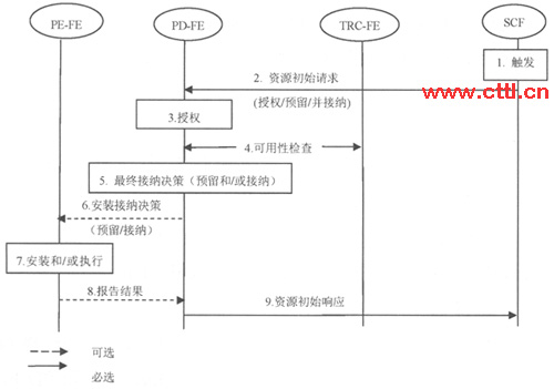

  (1)SCF發(fā)起的授權(quán)、預(yù)留和接納流程
  SCF發(fā)起QoS資源控制的授權(quán)、預(yù)留和接納的基本流程可以描述如下。      在業(yè)務(wù)建立過程中或由于內(nèi)部操作使得SCF觸發(fā)Rs接口上的資源初始請求,例如SCF收到或產(chǎn)生業(yè)務(wù)信令消息。      SCF確定或從業(yè)務(wù)的媒體流信息中導(dǎo)出所請求的QoS參數(shù)(如帶寬和業(yè)務(wù)類別),然后通過Rs接口向PD-FE發(fā)送資源初始請求消息,其中包含媒體流描述和相關(guān)QoS參數(shù),以便進(jìn)行QoS資源授權(quán)和預(yù)留。     PD-FE將對請求的QoS資源進(jìn)行授權(quán),PD-FE將檢查請求消息中的媒體流描述、請求的QoS資源和PD-FE中的網(wǎng)絡(luò)策略規(guī)則、從NASF獲得的傳送清單信息(如定制的上下行帶寬、最大優(yōu)先級等)是否一致。當(dāng)授權(quán)和預(yù)留分開執(zhí)行時,PD-FE向SCF返回授權(quán)結(jié)果。否則將繼續(xù)下面的步驟。     PD-FE確定媒體通路涉及的接入網(wǎng)和核心網(wǎng)。如果在所涉及的網(wǎng)絡(luò)中有TRC-FE,PD-FE將向已經(jīng)在PD-FE中進(jìn)行注冊的TRC-FE發(fā)送請求消息檢查相關(guān)網(wǎng)絡(luò)中的資源可用性。如果在所涉及的網(wǎng)絡(luò)中有多個TRC-FE,TRC-FE之間還需要進(jìn)行信息交互以便確定從網(wǎng)絡(luò)入口邊界到出口邊界之間相關(guān)QoS資源的可用性,收到資源初始請求消息的TRC-FE將向PD-FE回送資源初始響應(yīng)消息。     PD-FE根據(jù)和PE-FE,TRC-FE的交互結(jié)果確定最終的接納決策,如果不接納,PD-FE應(yīng)向SCF回送資源初始響應(yīng)消息,其中包含拒絕原因。      PD-FE將最終的接納決策發(fā)送給PE-FE進(jìn)行策略的安裝。當(dāng)預(yù)留和接納分開時,PD-FE只請求安裝接納決策,并在收到SCF資源接納激活請求時才發(fā)送另一個資源初始請求,控制PE-FE開門并激活之前已經(jīng)設(shè)置在PE-FE中的接納決策。當(dāng)預(yù)留和接納一起執(zhí)行時,PD-FE請求PE-FE立即執(zhí)行資源接納決策。     具體流程如圖2所示。
圖2 SCF發(fā)起QoS控制的授權(quán)、預(yù)留和接納流程

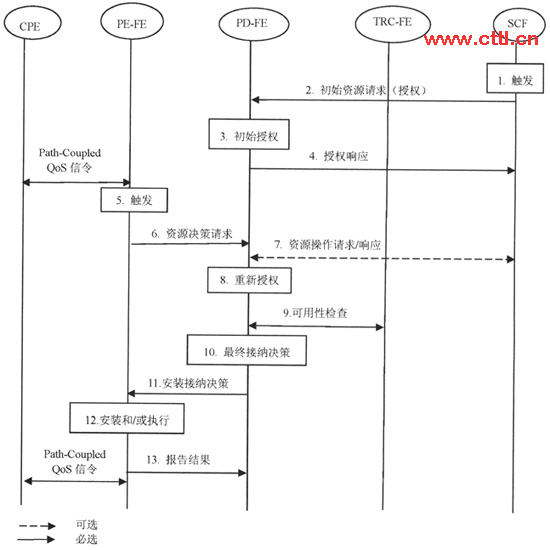

 。2)CPE發(fā)起的授權(quán)、預(yù)留和接納流程
  在CPE發(fā)起資源請求的場景下,經(jīng)過上面第3步授權(quán)后(見圖2),PD-FE將向SCF返回授權(quán)結(jié)果。隨后的流程可以描述如下。
  PE-FE收到來自CPE的Path-Coupled信令的觸發(fā),進(jìn)行資源決策請求。     根據(jù)CPE的QoS請求,PE-FE通過Rw接口向PD-FE發(fā)送資源決策請求消息,其中攜帶媒體流描述和相應(yīng)的QoS參數(shù)。     當(dāng)收到資源決策請求消息時,如果SCF之前收到過針對該流的QoS初始授權(quán),PD-FE應(yīng)向SCF發(fā)送資源操作請求消息以便獲取和該流相關(guān)的業(yè)務(wù)信息。
  之后將進(jìn)行授權(quán)、可用性檢查、最終決策、安裝接納決策以及回送執(zhí)行結(jié)果,其操作和SCF發(fā)起資源請求的場景中3~8步一致(見圖2)。
  具體流程如圖3所示。
圖3 CPE發(fā)起QoS控制的授權(quán)、預(yù)留和接納流程
