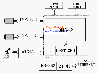

  視頻服務(wù)器IMlab6421原理框圖如圖1所示,系統(tǒng)采用TMS320DM642用于音視頻壓縮。DM642芯片包含一個(gè)64位的外部存儲(chǔ)器接口,可驅(qū)動(dòng)4個(gè)片選地址空間(CE0,CE1,CE2,CE3),它支持8,16,32,64位寬度的同步和異步訪問(wèn)。我們?cè)贒M642的片外擴(kuò)展了16MBytes的SDRAM,位于EMIF的CE0地址空間,用于存放程序和數(shù)據(jù)。SDRAM工作時(shí)鐘為100MHz,是由DM642芯片的CPU工作時(shí)鐘6分頻產(chǎn)生的。數(shù)據(jù)更新由DM642自
  動(dòng)完成。還在DM642板上設(shè)計(jì)有512KBytes的Flash存儲(chǔ)器,位于DM642的CE1地址空間,寬度為8bits。另外能實(shí)現(xiàn)與Internet連接的以太網(wǎng)處理器采用的是CRYSTAL公司的
  CS8900A,它高度集成設(shè)計(jì)使其不再需要其它以太網(wǎng)控制器所必需的昂貴外部器件。
  視頻編碼工作原理大致為:輸入的模擬視頻信號(hào)經(jīng)TVP5150(支持PAL和NTSC兩種制式)被數(shù)字化為YUV4:2:2的數(shù)字視頻格式,經(jīng)由I2C總線被送至輸入緩沖區(qū)(采用三緩沖機(jī)制),DM642的CPU把捕捉到的視頻數(shù)據(jù)從一個(gè)輸入緩沖區(qū)中取出待編碼圖像數(shù)據(jù)進(jìn)行壓縮編碼處理,形成的壓縮碼流放到輸出緩沖區(qū),然后打包通過(guò)網(wǎng)口直接傳輸?shù)絀nternet。
圖1 IMlab6421硬件原理框圖

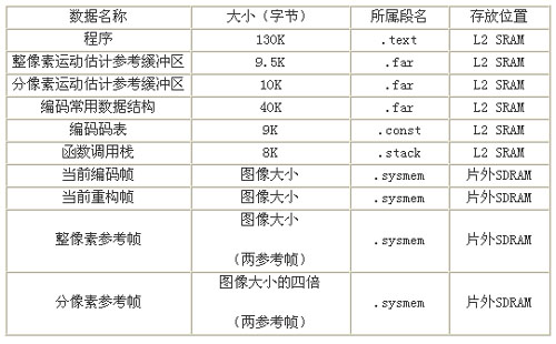

  經(jīng)過(guò)優(yōu)化的程序和常用的數(shù)據(jù)結(jié)構(gòu)的大小可以放在L2中。所以按照上面的分析將L2配置為256KBSRAM,將程序代碼段(.text)、變量初值表(.cint)、常量字符串(.const)、全局變量靜態(tài)變量(.bss/.far)、堆棧段(.stack)等放入L2SRAM當(dāng)中,全局堆(.sysmem用于動(dòng)態(tài)存儲(chǔ)器分配)置于外部存儲(chǔ)器。表1總結(jié)了編碼器所要用到的存儲(chǔ)空間分配情況。
表1編碼器存儲(chǔ)空間的分配
   其中整像素運(yùn)動(dòng)估計(jì)參考緩沖區(qū)包括亮度和色度。因?yàn)閰⒖紟袃蓚(gè),整像素運(yùn)動(dòng)估計(jì)參考緩沖區(qū)也有兩個(gè)。分像素運(yùn)動(dòng)估計(jì)參考緩沖區(qū)也是兩個(gè):一個(gè)用來(lái)調(diào)入SKIP編碼模式的預(yù)測(cè)值,一個(gè)用來(lái)做分像素運(yùn)動(dòng)估計(jì)。

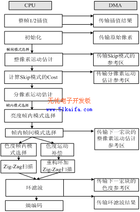

  我們要解決的問(wèn)題是CPU什么時(shí)候發(fā)QDMA請(qǐng)求,命令DMA控制器將需要的數(shù)據(jù)調(diào)入內(nèi)存中。而且這種調(diào)度方式要保證CPU發(fā)命令之后可以進(jìn)行其它的計(jì)算,等CPU需要這些數(shù)據(jù)的時(shí)候,DMA已經(jīng)將其調(diào)入內(nèi)存中了。
  為了解決這個(gè)問(wèn)題需要了解編碼器各個(gè)模塊的運(yùn)行時(shí)間,以及DMA調(diào)度數(shù)據(jù)到內(nèi)存所需要的時(shí)間。通過(guò)在DM642上運(yùn)行優(yōu)化過(guò)的程序,一個(gè)參考幀情況下測(cè)得各部分占程序運(yùn)行時(shí)間的比例大致如表2所示:
表2程序各部分運(yùn)行時(shí)間所占比例
  圖4中由CPU指向DMA的箭頭表示啟動(dòng)QDMA傳輸。每個(gè)DMA傳輸所用的時(shí)間相對(duì)于程序運(yùn)行的時(shí)間比例是:傳輸原始像素占1%,傳輸SKIP和分像素運(yùn)動(dòng)估計(jì)參考區(qū)各占3%,傳輸整像素亮度和色度參考區(qū)共15%,傳輸環(huán)路濾波結(jié)果5%。整個(gè)DMA傳輸?shù)臅r(shí)間大概占CPU計(jì)算時(shí)間的30%。通過(guò)這些數(shù)據(jù)可以看出,按照?qǐng)D4進(jìn)行安排可以達(dá)到上面所述目標(biāo)。
圖4 CPU與DMA并行工作

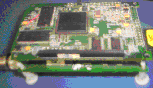

  結(jié)合AVS-M視頻壓縮處理流程的特點(diǎn),本文完成了一個(gè)基于DM642平臺(tái)的編碼器的設(shè)計(jì)與實(shí)現(xiàn)。通過(guò)對(duì)編碼流程的合理安排使得CPU能與DMA控制器并行工作,CPU不用等待數(shù)據(jù),需要的數(shù)據(jù)已經(jīng)被DMA調(diào)到內(nèi)存中。實(shí)驗(yàn)表明通過(guò)系統(tǒng)級(jí)優(yōu)化、程序級(jí)優(yōu)化、匯編級(jí)優(yōu)化、算法級(jí)優(yōu)化等優(yōu)化之后,基于這款視頻服務(wù)器(實(shí)物圖見(jiàn)圖5),能達(dá)到2路CIF352x288格式實(shí)時(shí)視頻壓縮,以及音頻實(shí)時(shí)編碼、解碼處理,且圖像主觀效果及音頻效果良好。
  本文創(chuàng)新點(diǎn)是:把具有自主知識(shí)產(chǎn)權(quán)的數(shù)字音視頻編解碼技術(shù)標(biāo)準(zhǔn)第七部分(AVS-M)應(yīng)用于視頻服務(wù)器的視頻壓縮,目前市場(chǎng)上還沒(méi)有采用此壓縮標(biāo)準(zhǔn)的產(chǎn)品,此產(chǎn)品具有極高得性價(jià)比,采用此壓縮標(biāo)準(zhǔn)還可以避免產(chǎn)品產(chǎn)業(yè)化之后知識(shí)產(chǎn)權(quán)之爭(zhēng),具有很好的應(yīng)用前景。
圖5IMlab6421視頻服務(wù)器實(shí)物圖
